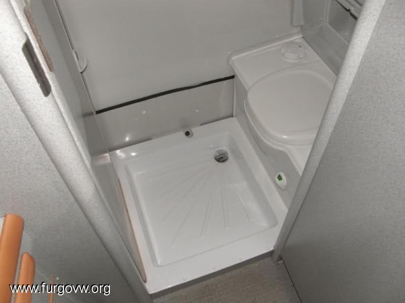

Hola! cuando dejo el poty con un poco de agua, la pierde por encima del cassette, me imagino que sera la junta negra que lleva en el agujero, alguien sabe donde la puedo encontrar. Gracias
illorita
La verdad es que no se donde puedes encontrarla...lo siento.
Has usado lejía o amoniaco en el poti, normalmente la goma suele pasarse por utilizar abrasivos. .nono .nono
Patrol-astur
Existe una silicona especial para las goams sellantes. No me preguntes el nombre que no me aucuerdo, pero en especialistas de fontaneria la encontraras.

GODIMIL
Cita de: illorita en Diciembre 09, 2011, 13:09:05 pm
Si, alguna vez lo limpio con lejia.
buzzchon
En algún sitio que tengan repuestos para theford lo tendrán.Una pregunta cuando dices que dejas agua te refieres dentro? porque tienes que dejar mucha para que rebose..
GODIMIL
Cita de: buzzchon en Diciembre 09, 2011, 14:12:41 pm
Hola, no hace falta dejar mucha, esta junta hace de estanqueidad entre la trampilla y en lo que es el inodoro, cuando sacamos el cassette, la junta deja de tocar en la base el inodoro, y por allí me imagino que tendrá la perdida, no tiene mas historia, espero. La junta se la ve bien, pero buscare una de nueva, ya iré contando, haber como acaba la historia.
jose maria 2
la junta las vende en cualquier tienda de repuestos de caravanas , yo la cambie porque se salia el agua
sobre todo en carreteras de subidas y bajadas pronunciadas vale sobre 20€ y es fácil de cambiar
Espartano
Cita de: jose maria 2 en Diciembre 10, 2011, 00:04:25 am
godomil, ya hablaremos...yo tmb me encuentro algo de agua ahí...,gracias
