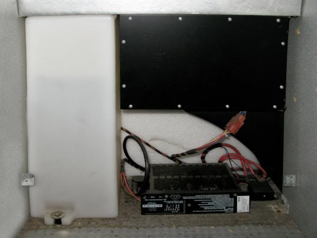

Hola a todos, sigo con el tema del inversor, el otro dia astur me comento que no me hacia falta el cargador, ya que la exclusive ya lo trae. Pero no tengo ni idea de donde esta. Alguien me puede dar info.
La verdad es que la necesitaria, porque me he metido en una lista conjunta de compra.
¿Que hago entonces pillo solo el inversor de 1000?
Gracias por vuestra paciencia  ???
triti
Junio 08, 2010, 18:36:12 pm #1038 Ultima modificación: Junio 08, 2010, 18:39:17 pm por triti
Sólo el inversor... el cargador está escondido debajo de la nevera, detrás del panel que la cubre.
es el chisme pequeño y negro de la derecha
