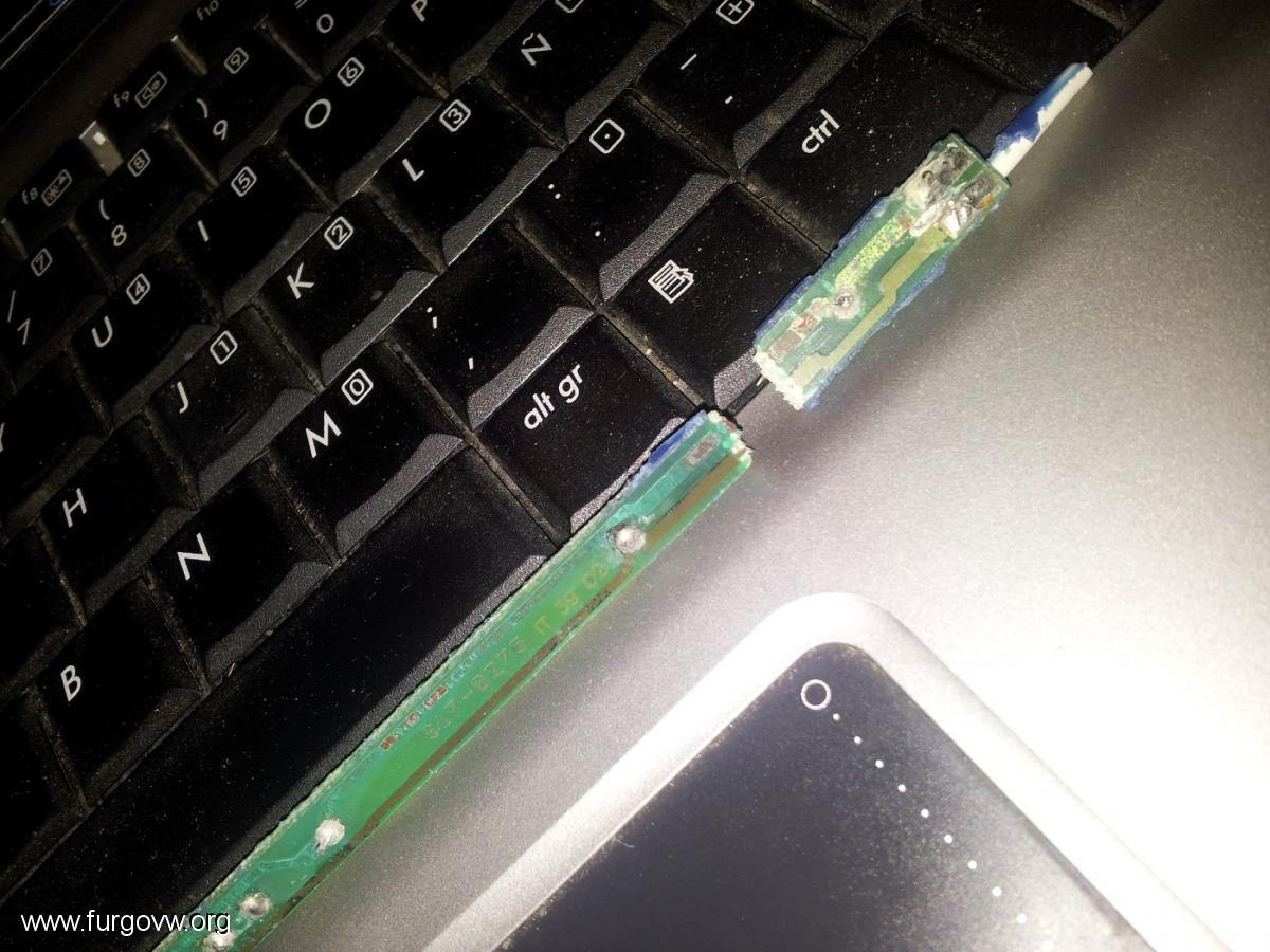

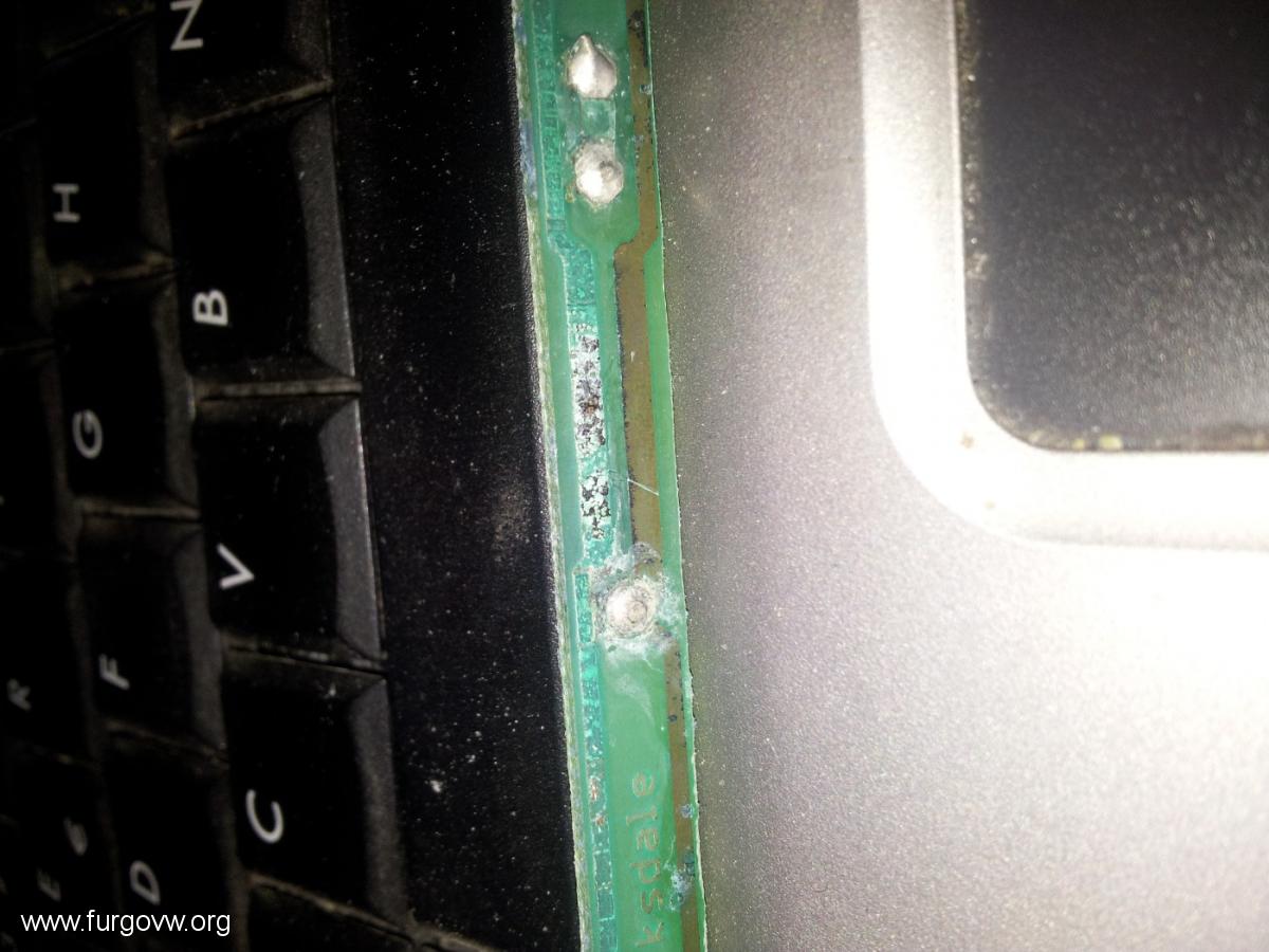

Bueno, pues esto ya está listo para probar... Despues de cambiar los reed, probé con el tester y vi que hacia lo mismo que antes... Y ya no tenia esperanzas, pero despues de hacer varias comprobaciones ví que lo que le fallaba al nivel de mi vito eran las pistas y lo solucioné soldando unos cables. Todo lo demás igual que en las cali, un tubo de poliamida de 12x10, pegar los tapones y rellenar por dentro con cera de una vela...

El nivel no me funcionaba y me he liado a desmontarlo otra vez... Cuando lo he tenido fuera, compruebo con el tester y los reed se me quedan pegados, así que empiezo despegando los imanes pequeños y me da por volver a comprobar con el tester y así me funciona bien!
¿Alguien sabe que funcion tienen estos imanes?
¿Y si lo monto sin?

No estoy seguro del todo, pero creo que lo habré conseguido! Quitar los imanes que hay pegados, he deducido que no se puede porque sirven de memoria y si los quitara, entonces solo marcaría el nivel en cuando hubiese la boya justo encima del relé y entremedio de ellos marcaría totalmente vacio.
Ahora solo me queda comprobarlo bien con el agua en la furgo, pero fuera con el tester me marca distintos valores en cada relé y a medida que voy bajando la boya se van desconectando.

Como podeis ver he pegado los imanes en la patilla del relé reed, si lo pegaba encima del cristal como estaba la 1a vez que lo desmonté, en cuando le pasaba 1 vez por encima la boya se quedaban activados y ya no se desactivaban

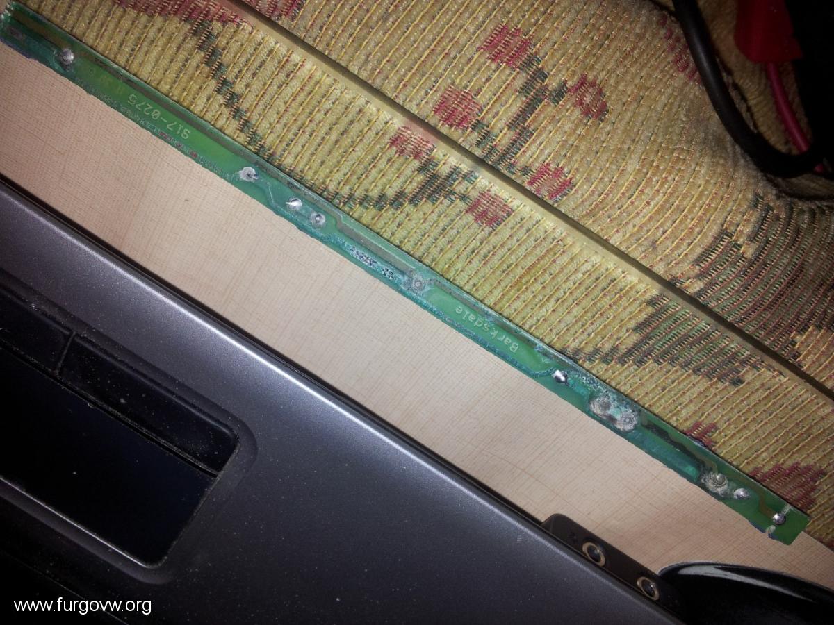

Bueno, pues gracias a este post, me decidi a reparar la sonda, al abrirla, despues de cambiar los relés reed y poner los imanes, vi, con el tester que no tenia continuidad y observé que habia una pista rota, así que le soldé un trocito del terminal que corté del relé reed y quedó perfecto, lo probé con el tester y todo ok, acabe el brico, rellenando de cera y lo monté en el deposito, lleva un mes funcionando y, de momento perfectisimamente, muchas gracias o todos los que aportais estos bricos, sois geniales!! seguid así.

despues de abrir el tubo del nivel de aguas limpias, vi que tenia varios reed rotos, con lo que fui a reponerlos. los que tenian en la tienda eran un poco mas grandes y los puse. despues de quebrarme la cabeza con el tema de los dichosos imanecitos, he decidido por poner 3 boyas a lo largo del tubo, de manera que va marcando en la centralita conforme se van desactivando.
de momento solo lo he probado manualmente y fuera del tubo, solo me queda hacerme unas boyitas y pegarles unos imanes y ponerla en el agua.

alejan, pues yo no tuve ningún problema cen colocar los imanes en los reed, y funciona de maravilla, igual que nuevo, espero que dure, jejeje
