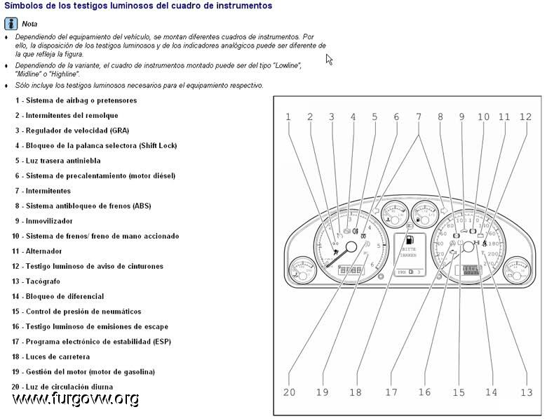

pues eso, para saber si a alguien más se le ha encendido el testigo 16 de emisiones del escape.
La furgo va bien, no veo que salga más humo y el consumo tampoco ha subido, supongo que se habrá "ido" la sonda que lleva .confuso2
A ver si alguno me puede "iluminar" porque me ha dejado mosqueado, no obstante mañana la llevaré a ver qué me dicen...
