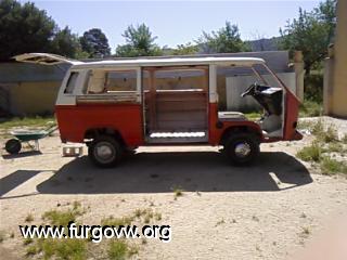

bueno ya tengo las puertas quitadas, la furgo limpia y preparada para lijarla con la maquina que me dejo el ñoño, respecto a los cables resulta que mi furgo tiene cierre centralizado pero como yo me la traje parada no sabia nada jejejej llame al anterior dueño y me lo dijo que tenia cierre y dirección asistida así que guai menos me costara mover la pedazo rosca que lleva jejeje
luego lo de marcar los tornillos antes de quitarlos de las puertas tiene su lógica pero tio ya los he quitado, he visto tarde el mensaje   jejej pero gracias, la puerta corredera la quite de una manera muy rara que ya veremos para montarla pero bueno ya contare,

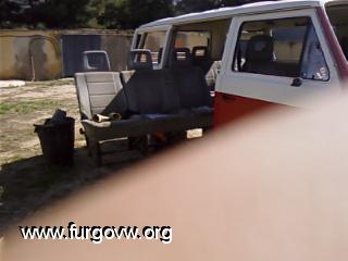

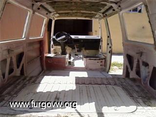

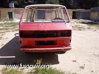

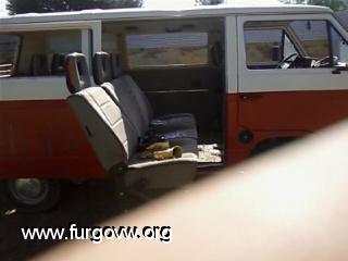

bueno los avances de como la llevo, por cierto por dentro la sople con un pedazo de quita hojas de esos de jardinería salio de mier__a y eso que pensé que la tenia bastante bien limpia, no me enrollo mas y pongo el antes y el después.
EL ANTES:
v.guillamon
el despues:

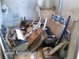

parece que no, pero tiene tela de horas dedicadas ya, visto en las fotos creo que no se aprecian todo lo que le he quitado pero es todo este monton de piezas ejejejej

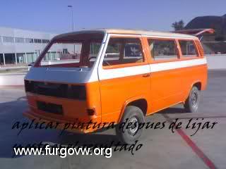

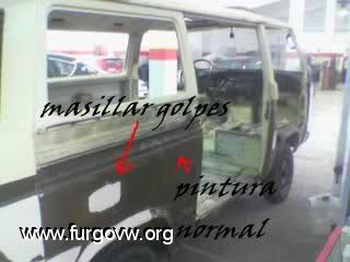

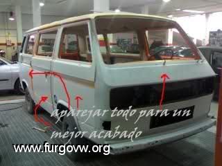

respecto a lo de la pintura, no tiene muxo. lijar, masillar golpes, los lijas, hechas imprimacion ( aparejo) un consejo si la furgola pintaras de algun tono calido: amarillo, rojo, naranja, etc. es mejor tirarle una imprimacion blanca, si la pintaras de otros tonos mas frios:azul violeta, negro, etc. no importa de que tono sea el aparejo.
una vez aplicado el aparejo, secar y lijar de nuevo todo con lija fina,un grano P 500 O P 400
desengrasar tapar lo que no quieres pintar y aplicar pintura.
te pongo unas fotillos.
