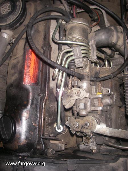

Me gustaria comprobar la valvula electroiman de la bomba pero no se como se puede acceder a ella. Os envio la foto de mi motor por si me podeis dar algun tipo de pista de donde se encuentra ubicada y como abrirla.
Saludos y gracias a todos

-Busca el unico cable electrico que lleva tu bomba y ahi esta la valvula. Para desmontarla por ahi arriba te explican...
Yo tambien probaria a sacar el macarron que le manda gasoil a la bomba, del lado de la propia bomba, y dale al arranque a ver si tira gasoil por ahi. Si no tira, cambia la valvula del filtro de gasoil, es como una T de plastico que lleva un pasador que se puede joder y mete aire al circuito, de esta forma no arranca.

Hola he mirado la electrovalvula esta justo donde llega el cable a la bomba de inyeccion, quite el cable puse el contacto y me mide 12 voltios luego al cable le llega corriente. Cuando conecte el cable a la electrovalvula oigo claramente el clik que me comentabas parece que abre la valvula.
He probado a aflojar los tubos 4 tubos que llegan a los inyectores para ver si al intentar arrancar sale diesel y efectivamente sale bastante luego pasa la bomba bien. Tambien ayer compre un spray autoarranque y tampoco arranca osea que no se si va a ser que tampoco es algo de calentadores. Ya creo que tendre que llamar a la grua y llevarla a un taller por que no se me ocurre mas que hacer.
