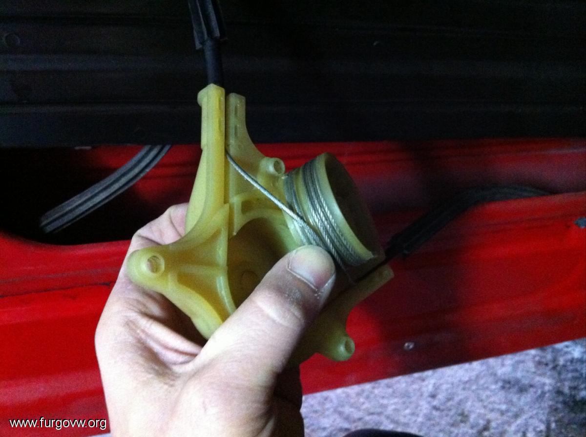

Estoy en las mismas....... Vito W639 y el cristal del lado izquierdo ni sube ni baja pero el motor suena. Puede ser alguna pieza de dentro rota no? Que me aconsejais que haga? pido el kit de reparación por ebay y que me lo monten? si lo llevo a las casa de 300 euros no baja la broma........y encima también tengo el botón del elevalunas del lado del conductor que se me desencajado, sube y baja el cristal pero me lo cargué al tirar, se puede pedir el botoncito sólo?
Mayitaaaaaaaaaaaaaa!!!!
Pentri
Puedes montar el kit tu mismo unas paginas mas atras hay algun video tutorial sobre como hacerlo no es demasiado complicado... lo que suele romper es una pieza de plastico que va enganchada a las guias y que tira de los cables, o la polea que va al motor que tambien es una mierda , lo mas probable es que los cables tambien se lien y que los tengas que reemplazar.
En cualquiera de los casos el kit de reparacion que venden en ebay te cuesta sobre 25 pavos y trae todo eso.
El botoncito ese si que no se donde conseguirlo... puedes probar en un desguace

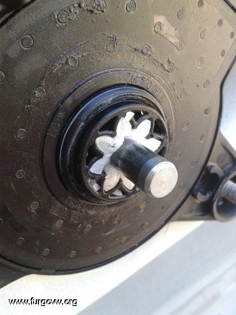

Buenos dias otro que se une yo tengouna.638 y ayer se me rompio la del copiloto deseme el panel quite el motor y las guias y me doy cuenta que el tope del.cable que dstaen la guia en donde estan los dos topes se habia roto uno de la guia mi solucion fue si se dan cuenta tiene un agujero por donde debeis meter la cabeza del cable coji una turca de 4 mm le corte para poder pasar el.csblela aprieto y el cable queda sujeto haciendo tope . De esta forma lo he solucionado y me he ahorrado un buen pellizco saludos.

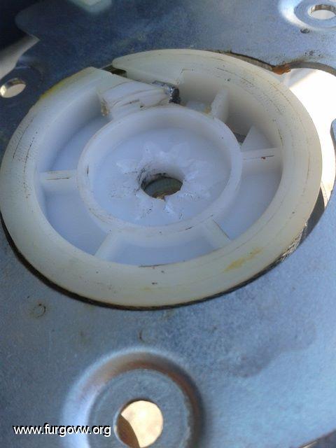

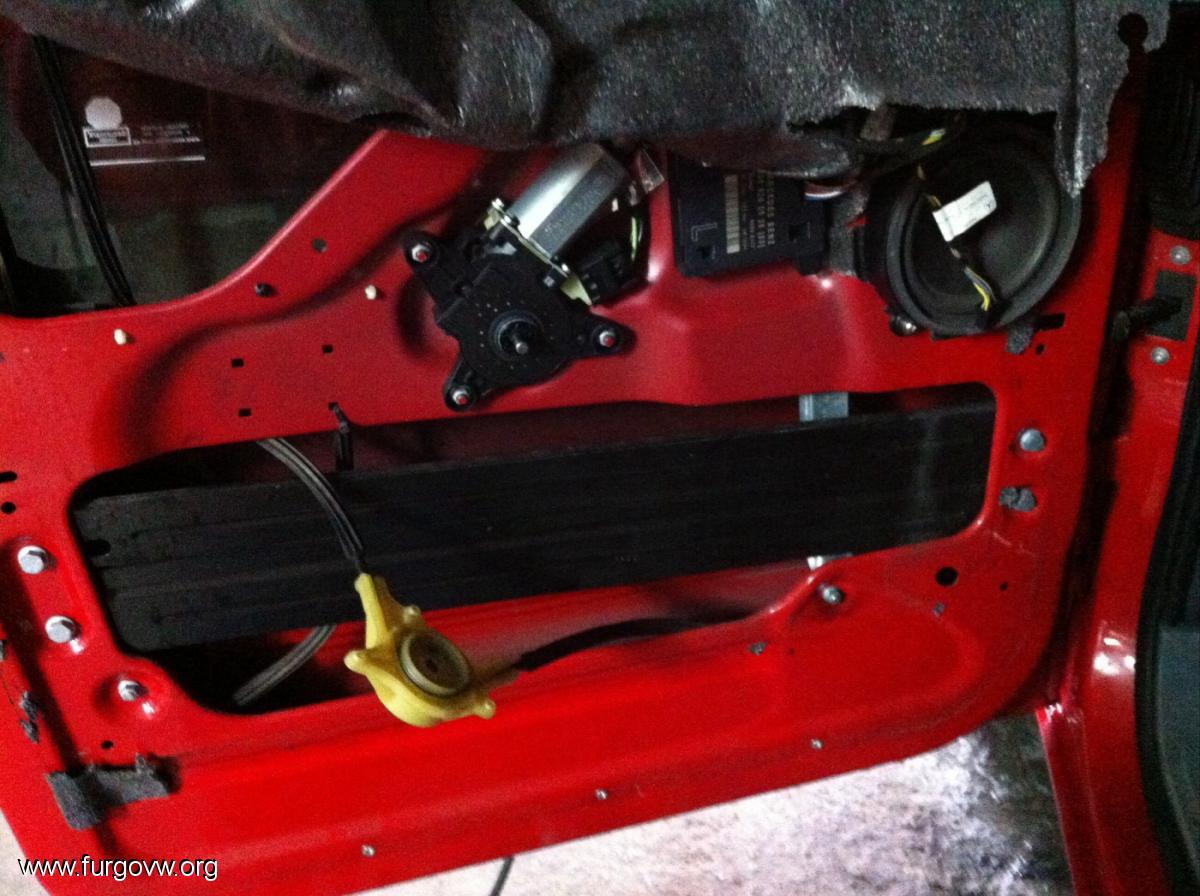

Pues otro mas que se uno al club de los elevalunas rotos.. Me paso ayer sobre las 21.15 de la noche, se quedo el cristal abajo y no dude en sacar el panel para comprobar que era ( mientras mi novia hacia unas hamburguesas ricas ricas para amenizar el trabajo y sobre todo la mala ostia !
Total, tras desmontar el panel me di cuenta que el motor (funciona) hace ruido al darle al botón de bajar/subir el elevalunas, no funciona el sistema de elevalunas y no intento hacer mas ,así que lo dejo tal y como esta.Lo raro es que la ventanilla la pude subir a mano y se queda perfectamente arriba sin poner cinta americana, algún tope de madera o algo por el estilo. Al quedarse fija la ventanilla me puse a montar otra vez el panel , y comer la hamburguesa que ya era hora. La furgo esta guardada en lonja, no problem.
Que creéis que puede ser? Mañana a la tarde me pondré manos a la obra de nuevo, me he leído las 17 paginas del hilo, pestañas , cables enredados, los topes que aguantan el cristal, en fin, puede ser muchas cosas, pero creo que sera el piñón famoso de plástico que no coge el cable para subir/bajar, no?
