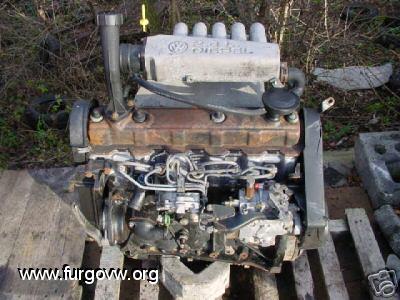

En el 2.5 tdi año 2001:
  < click it!

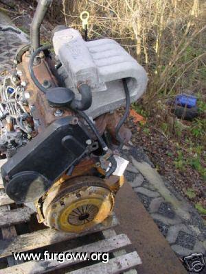

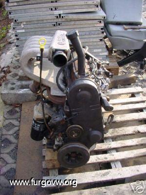

creo que llego tarde, pero por si le puede servir a alguien más, en la primera foto se ve bastante bien el filtro:

motor?
  < click it!
