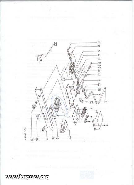

Carlos te queria pedirte un favor si es que puedes hacerlo, resulta que a mi me hace falta la pieza intercambiadora de gas, electricidad y bateria de esa misma nevera, en la tienda esa que dices tú, Lavar-Mas, de Barna, ¿podrías mirarla si la tienen?. Gracias
Te adjunto el esquema y la pieza es la nº 13,

Ok, t3. Preguntaré por la botonera. Creo que es igual en todas las Electrolux, pero por si acaso, dime qué modelo tienes tú.
Gracias por tu contestación, mi electolux es igual que la tuya
