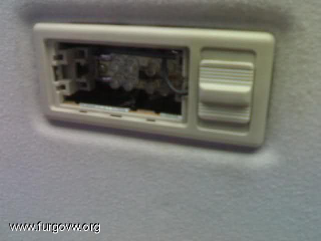

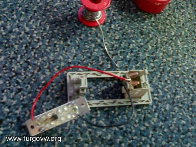

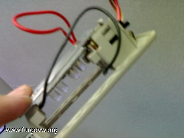

os enseño ahora como he colocado una de las plaquitas de leds, ya que para poner lo demas no he tenido mucho tiempo. cuando tenga un poco mas de tiempo colocare la instalacion de la pantalla con dos pulsadores, como se ven en la foto, uno para la principal y el otro para la secundaria. Un saludo

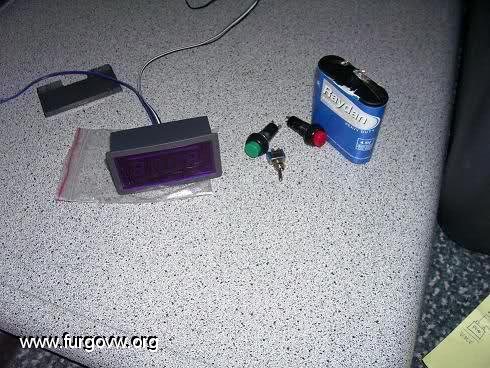

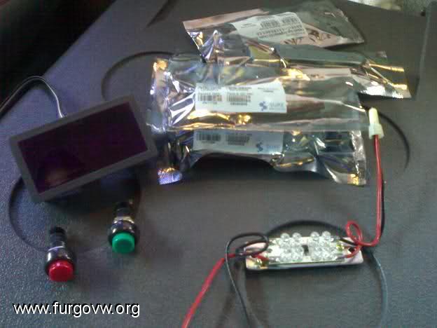

esta es la pantalla y las plaquitas de leds que pedi por ebay.(los pulsadores los compre aparte)

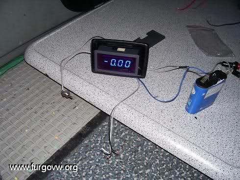

le soldamos los kables

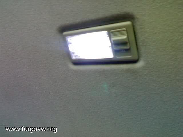

tal y como viene se encaja y listo.
y asi quedaria ya colocado.

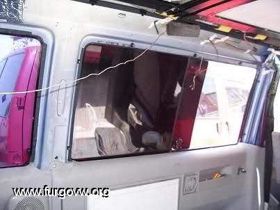

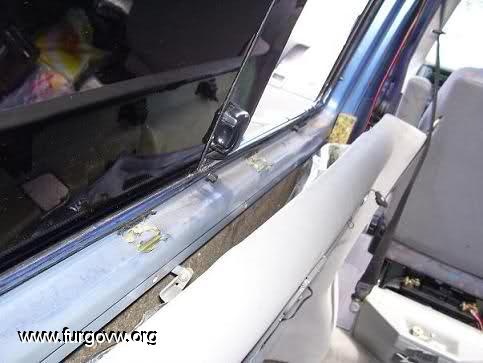

bueno pos primero desmonte todos los guarnecidos y el techo ya que tenia que arreglar el techo solar y ya pues aproveche y desmonte el panel de la mesa.
no lo saque del todo, asi me valia

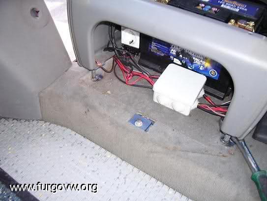

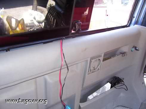

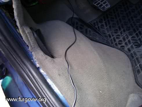

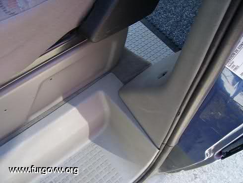

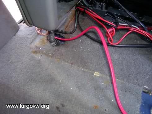

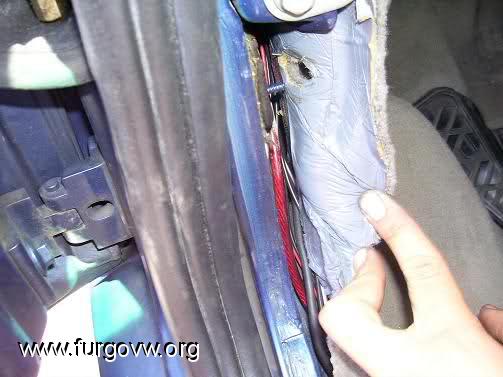

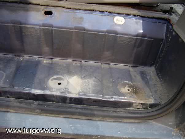

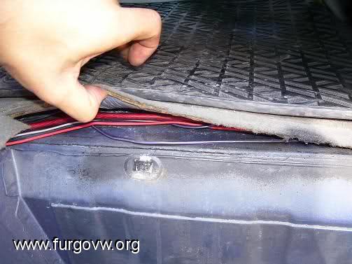

la segunda bateria la llevo debajo del asiento asique lo solte para pasar los cables por debajo para que quede curioso, tambien solte el escalon para poder pasar por ahi los cables que vienen de la bateria principal.

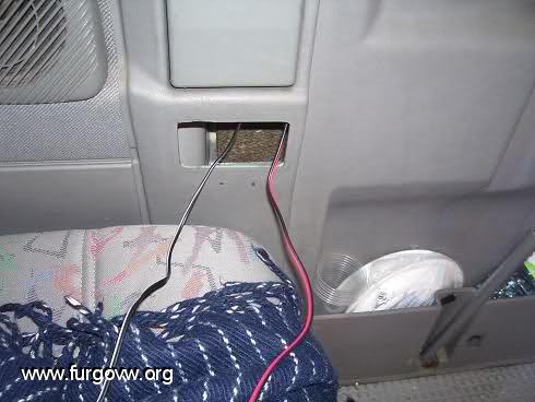

podeis ver como van los kables que vienen de la parte delantera, y por hay es por donde los voy a pasar.

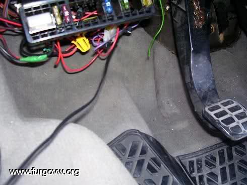

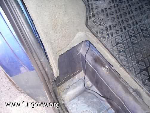

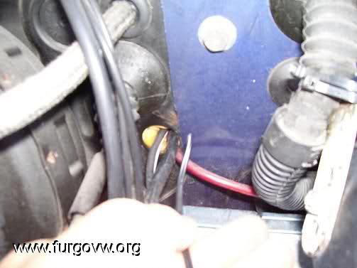

por los huecos que hay en el motor paso los cables positivo y negativo , de la bateria principal y los paso por donde os he dicho anteriormente.

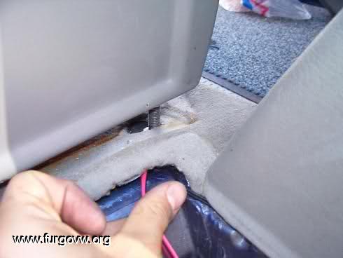

ahora voy a pasar por el hueco del tornillo del asiento los cables de la bateria auxiliar.

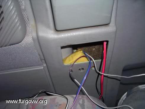

y los paso hasta el hueco del cenicero donde voy aponer la pantalla.
y aqui vemos como queda.

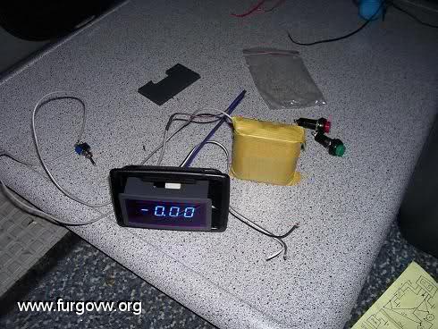

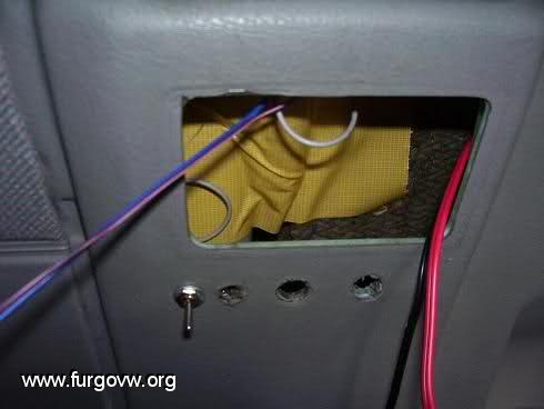

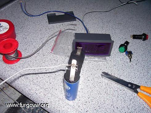

y ahi esta el material que voya  necesitar, una pila de 4,5 v, 2 pulsadores uno rojo y otro verde, y un pequeño interruptor.

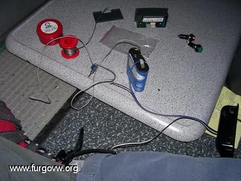

sueldo los cables a la pila para dejarla fija, estas pilas suelen durar basante asique yo creo que no tendre problema en mucho tiempo.
y una vez soldados los cables y el interruptor, ya funciona la pantallita.

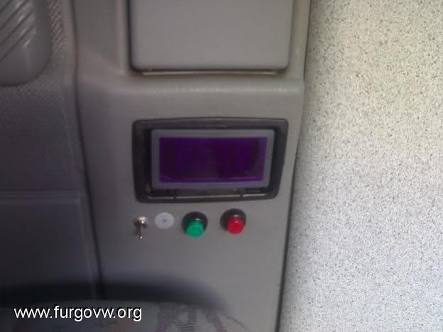

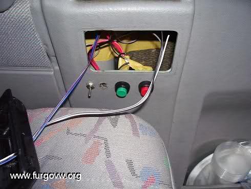

lo que he hecho es forrar la pila con cinta y meterla hacia dentro del panel fijandola con cinta a la chapa.tambien he hecho los agujeros para los botoncitos. he hecho una chapucilla por que he hecho un agujero demas,porque me salio mal, pero bueno no pasa nada.
bueno hay estarian los botones puestos ya en su sitio

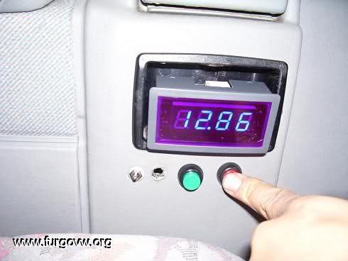

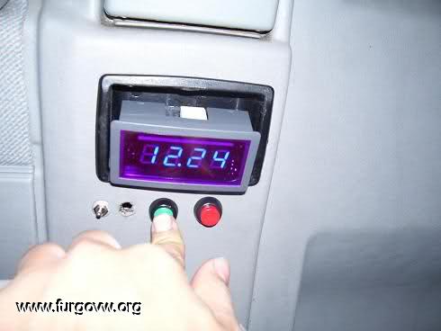

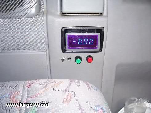

y aqui la pantallita. una vez conectado todo hago las comprobaciones. estoy pulsando el boton verde, que esa seria la caga que tiene la bateria auxiliar, yla siguiente la que tiene la bateria principal.
y buala!! asi quedaria la chapucilla.
para terminar fijo la pantalla con una pasta y en el agujero pongo un remache y listo!!

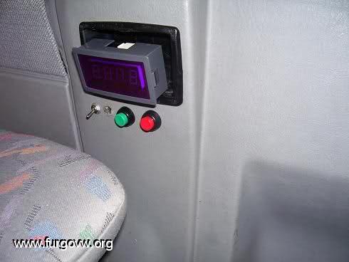

aupa de nuevo, pos nada que hay va la foto de como a quedado.

Joder!!!  .palmas .palmas Te ha quedado total y absolutamente de fabrica.
Ahora solo tienes que pintar el tapon de goma que has puesto al agujero de más... y nadie se dará cuenta.
Pero yo tengo una duda, ¿la pila? sino, ¿no funciona?, ¿no le vale con consumir la energia de la bateria?
Por cierto, esa pantalla es la que vale 12e en casa (http://cgi.ebay.es/ws/eBayISAPI.dll?ViewItem&rd=1&item=140217041525&ssPageName=STRK:MEWN:IT&ih=004#ebayphotohosting)
A ese precio si que me interesa, además, con tus fotos ya me hago perfectamente a la idea del tamaño.
