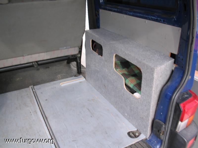

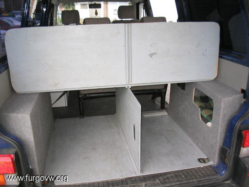

fijandome en al gunos articulos del foro esta es mi contribucion

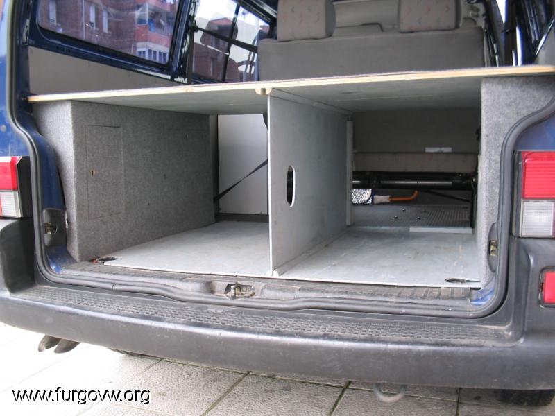

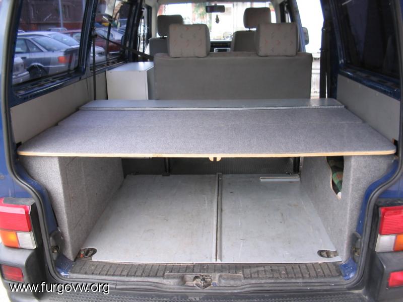

sea aprobechado los pasos de rueda
conseguimos el apollo de lacama
con esta division tendremos la zona de carga dibidida en dos para la colocacion de las cajas con la ropa, mesa, sillas y daremos mas riguided a la cama
otra cosa qu ese me ocurrio fue poner una bisagra de piano de esta forma para poder meter cosas mas altas como la silla dela niña sin desmontarla
espero que os guste
Kama
buenas tiene buena pinta, se parece mucho a la mia.
saludos.
TROKO

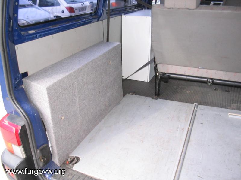

has movido los asientos de sitio, no ??????? has desplazado los enganches del suelo .. o has aprobechado los del asiento individual .... nunca se me habia ocurrido ke se puede hacer eso .......
Kama
Cita de: TROKO en Mayo 27, 2008, 17:30:43 pm
parece una furgo inglesa  .meparto pero por las fotos le ha cambiado una posicion de tornillos pero que lo explique el mejor.
saludos.
el manitas
no seos escapa una lode los armarios nose si es parecido o igual la idea salio del foro.
y lo del asiento sean utilizado los soportes originales comprados en un desguace , solo sea utilizado el soporte mas cerca dela puerta y mas atrasado .se lo vi aun chabal de barcelona que coincidio en mi taller.
los soportes nuebos se refuerzan por debajo del piso .
un saludo
ya pondre fotos de la parte delantera
Pirson
Muy apañado, me gusta. sobre todo el espacio que hay debajo de la cama. Lo de ponerle bisagra, para mí es un acierto, por lo práctico. Pero que espacio tiene la cama? Salu2
el manitas
la cama de momento plegando el asiento de largo 1.85 y de ancho tiene dos medidas en la parte de atras 1.60 y des del que enpieza el mueble 1.25 .
mio idea es cuando diseñe la mesa ,que se regule en al tura y asi poder alrgar de 1.83 hasta 2.40 creo recordar y utilizarlo para el crio qu etodavia es pequeño .

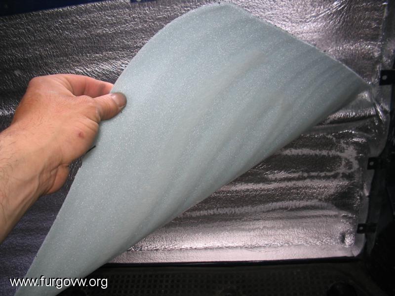

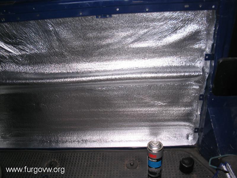

y siguiendo con la remodelacion el siguiente paso ha sido el aislamiento .
e utilizado un material que se usa para aislar el suelo ( copiado del foro)
e puesto dos capas de este material para octener un mallor grosor pues es de 3mm y combertirlo en 6mm

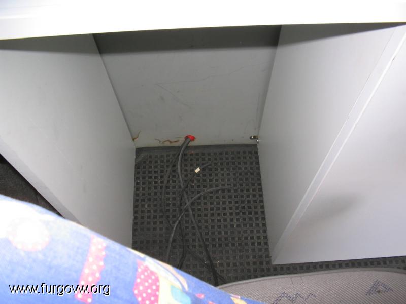

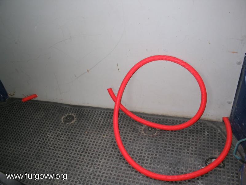

antes de colocar denuebo los paños e colocado tubo para la instalacion electrica
una vez puesto el armario y los laterales trasero doi finalizado el aislamiento dela parte trasera , "en la zona de piloto y copiloto nose si las puertas y techo lo colocare" darme una opinion  .
a qui pode is ver los cables de la instalacion para la neberaque es solo electrica , dejo pasado otro cable para posibles instalaciones
un saludo i espero que os guste .
pd : es la primera que preparo no dejara de haber mejores trabajos jejejejejejejejeje
Kama
yo en las puertas no le he puesto por que con los elevalunas podria haber problemas, pero en el techo si, le meti una plancha de poliespan de 10 mm
esta quedando muy guapa.
saludos
el manitas
no habia pensado en los elevalunas, gracias por la aclacion yo pienso que con este material valga para el aislamiento .
no loe comprovado con un termometro , pero si hay diferencia de tenperatura con la del esterior ,estos dias de calor dentro se esta mas fresco ,no se como sera al contrario cuando aga frio  ;)
