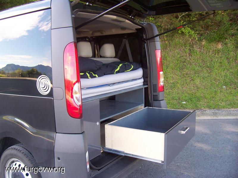

Soy Raul, por fin os puedo mostrar mi Opel Vivaro. La tengo desde principios de Octubre del 2007 y la pedi en Marzo asi que estuve  todo el verano sin fula una pua pero bueno ahora esta en mis manos.
La furgoneta la e tuneado como la multivan pero mas economico je,j...
Esto ha sido posible gracias a Igor "FURGOLAN" que nos hemos ayudado mutuamente
montando la furgo.

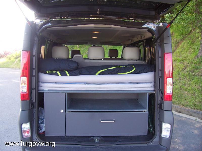

En la parte trasera tengo cajon y armario para el  bidon de treinta litros.
Este bidon en un futuro lo colocare debajo.
La furgo tiene los asientos atras para poder tener este salon con una mesa de 90 por 60 y el asiento de copi giratorio.

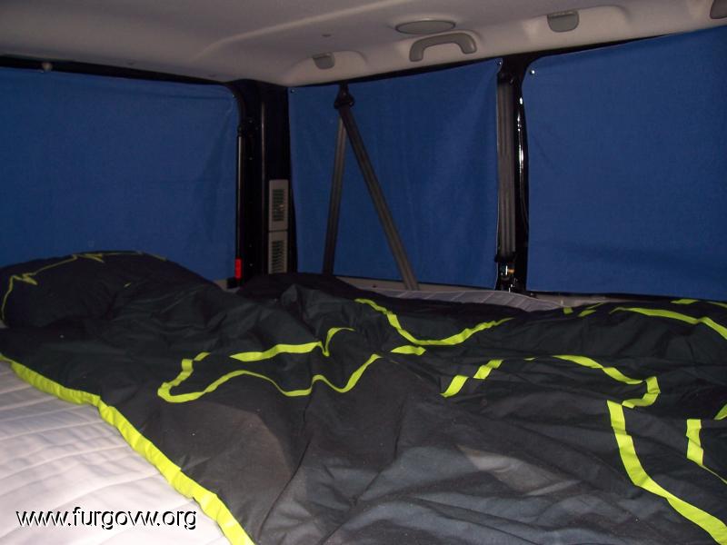

La cama de 200 por 160 y los oscurecedores de quita y pon.
Epero que os alla gustado, mandare mas fotos cundo modifique algunas cosas.

otra vivaro mas!! .palmas Guapa furgo y muy finos los acabados
Por cierto el edredon ese lo vi el otro dia en el ikea y me molo bastante con la silueta del pive jjj

esta muy wapa.me podrias decir cuales son las dimensiones del mueble?

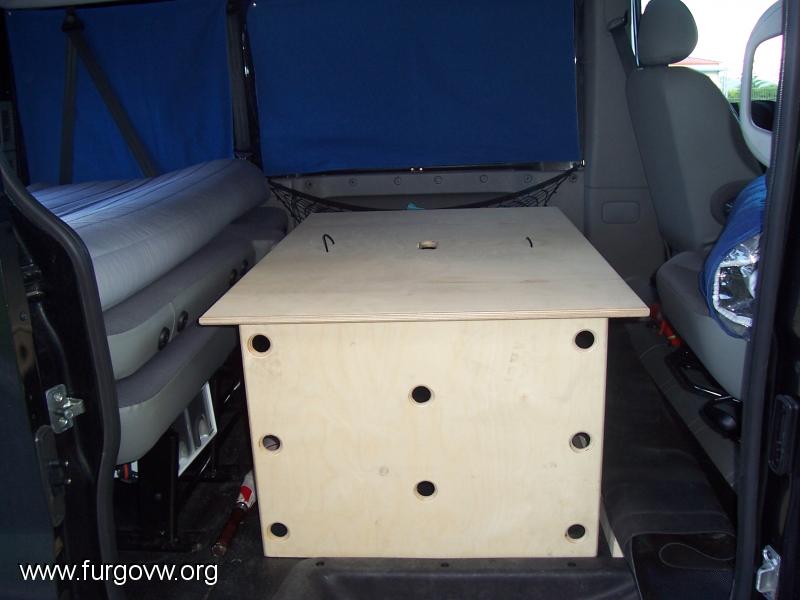

Muchas gracias a todos. Las medidas del cajon son ancho 90 fondo 60 y alto 25 y el armario tiene 25 de ancho 55 de alto
pero si te vas a currar un estilo a esto mejor que cojas medidas en tu furgo.

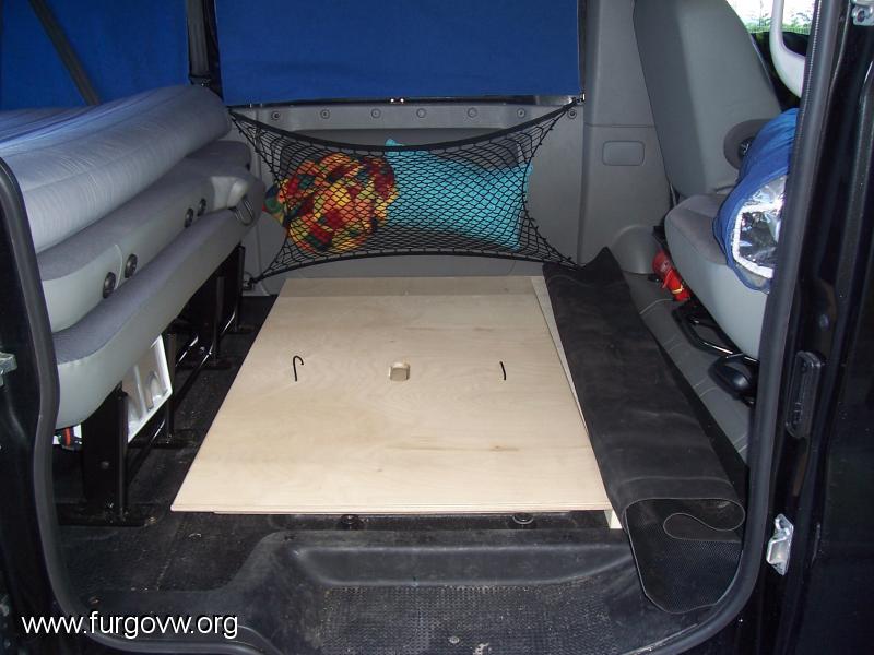

wixo
Esta es la base de la cama que tiene 120 por 60

Muy maja la preparación, el cajón trasero coun una tapa (por ejemplo la mesa interior, serviría para cocinar al aire libre  :o
¿y cómo se arma ese cajón de la cama? A ver si puedes sacar una foto del invento desde abajo.

wixo
Aupa kirikino ya le sacare unas fotos para ke lo veas, detodas maneras  voy a cambiar el rollo de alante. Lo voy hacer mas practico si puedo mandare un esquema de nuevo proiecto je,j...

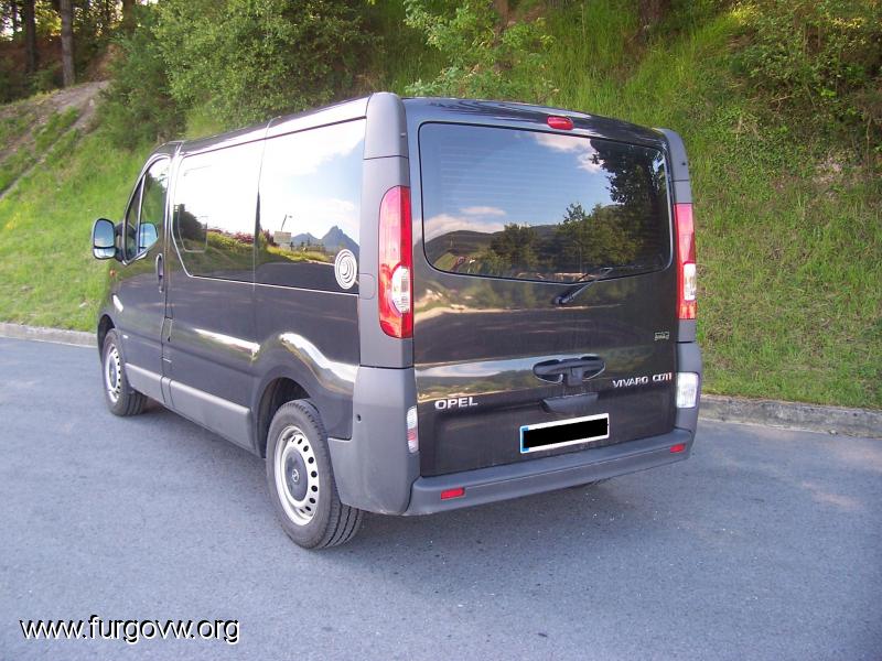

forest
Una pregunta wixo.Atrás llevas cristal o va panelada en chapa.Lo digo por los asientos.Gracias.
