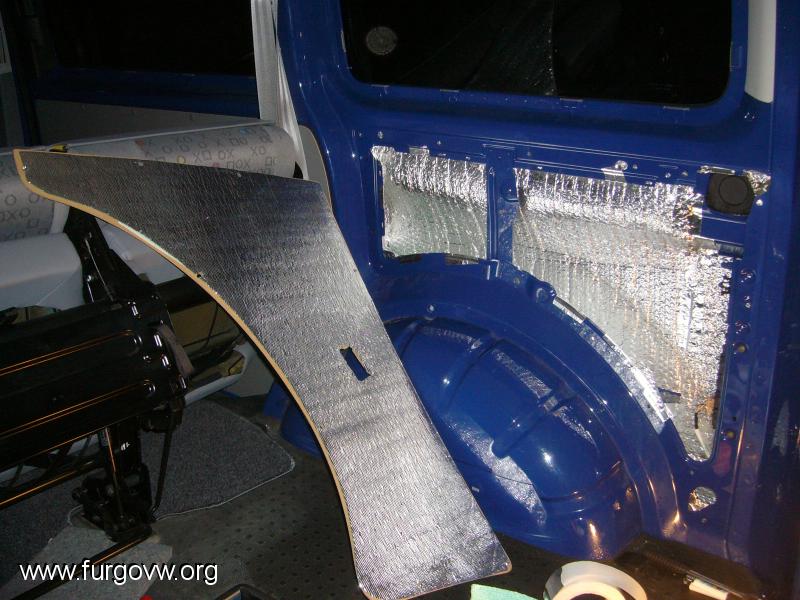

1- Aislamiento de la furgo
Ese fue el primer a realizar en la furgo. Por un lado forré todo el fondo con aislante, y por otra lado forré también los laterales extraíbles de madera. Aquí está la foto:

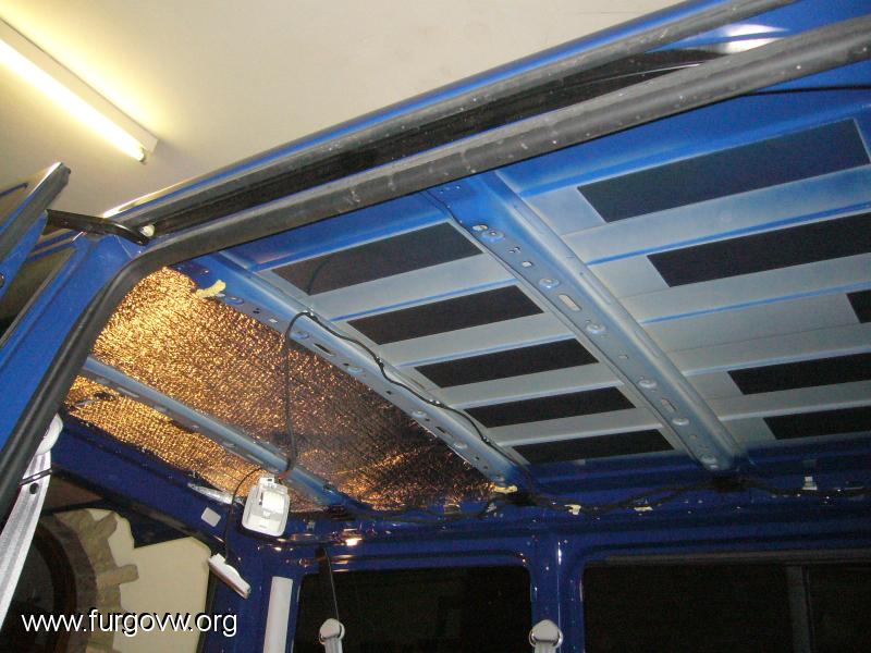

aquí también puede verse el proceso de aislamiento en el techo de la furgo.

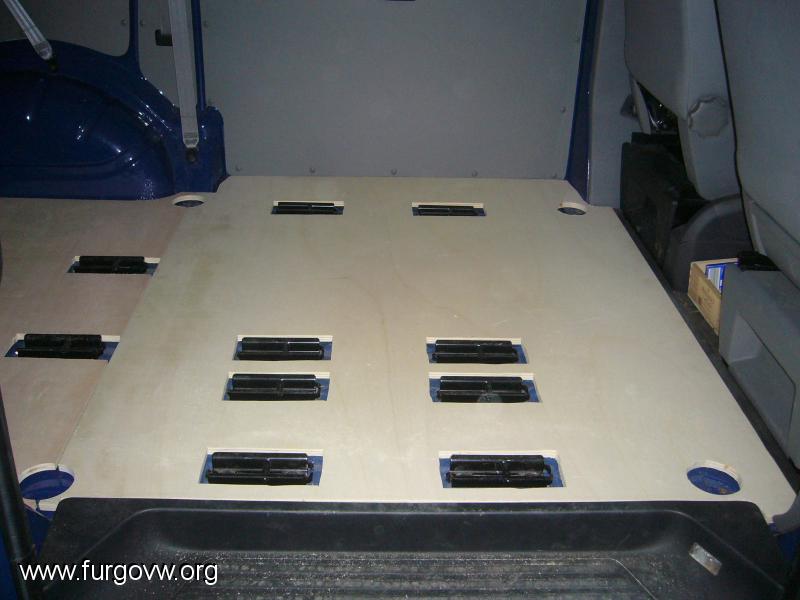

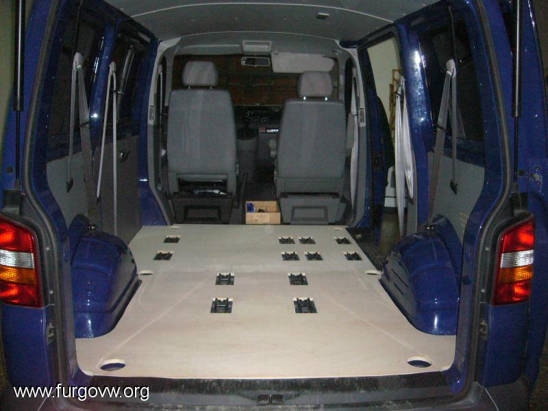

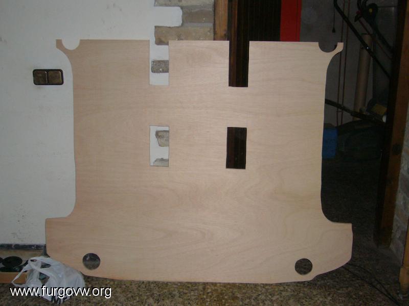

2- Preparación de la base de madera del suelo

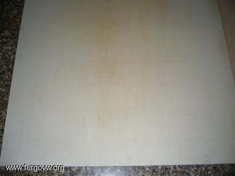

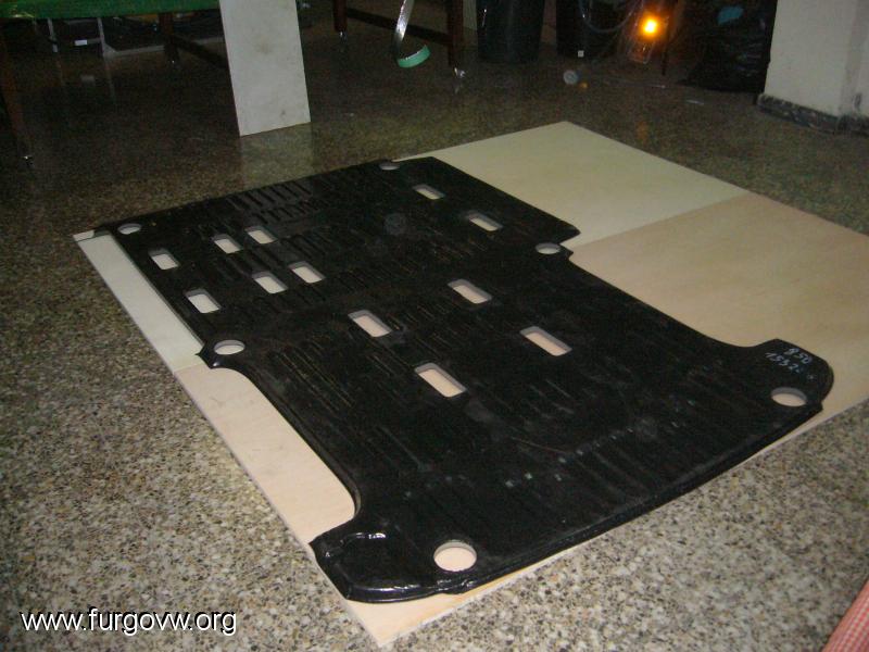

finalmente me decidí por comprar láminas de contrachapado de 15mm de grosor. con el fin de poder cortar la madera a la medidas justas, saqué el protector de caucho que traía la furgo, y marqué sobrea la misma madera la forma del caucho.
entre la última foto y esta que os voy a presentar ahora mismo, hay un buen rato de trabajo. una vez dibujada la forma del
caucho sobre la madera, nos dedicamos a cortarla a medida. una vez cortada la pusimos en el interior de la furgoneta.

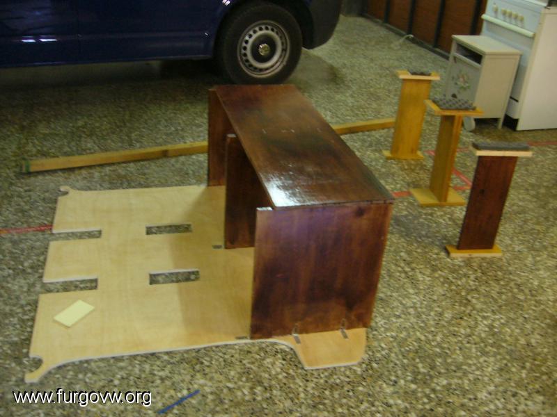

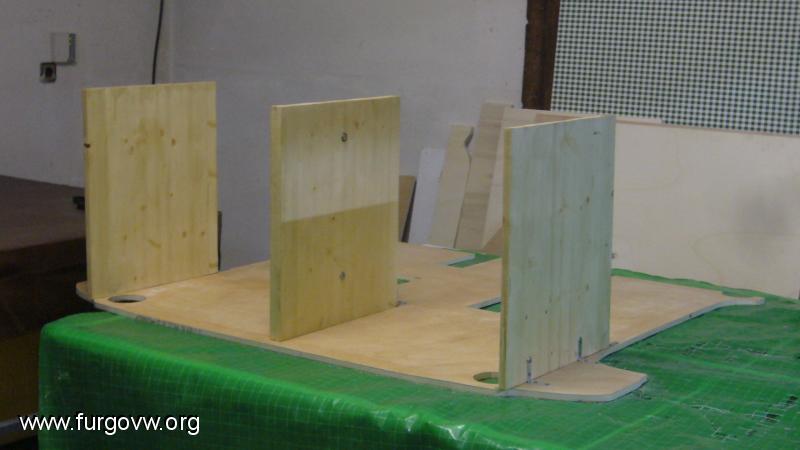

3- Preparación de los muebles interiores
en esta fase nos dedicamos a la preparación de el mueble de la cocina y del mueble armario utilizado en el portón de la furgo. en este caso utilizamos láminas de pino de 18mm de grosor.

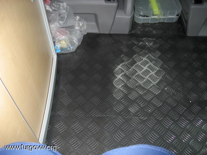

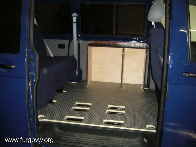

4- Tapaporos, barniz, y suelo vinílico
una vez teníamos la madera lista, hubo que ponerle tanto tapaporos como barniz.
por otro lado, una vez todos los muebles estuvieron listos, nos dedicamos a poner el suelo vinílico (sintasol) en el suelo de la furgo.

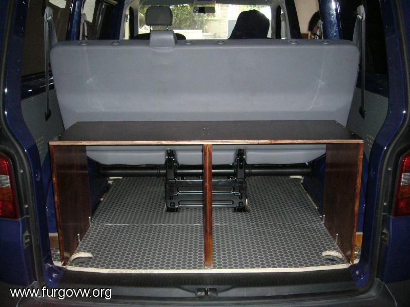

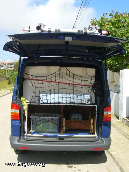

5- Vista del portón trasero
una vez colocado el mueble de la parte posterior del tablón, puse la red elástica para evitar que los colchones puedan caerme al abrir el portón. el colchóbn lo compré en lidl, se parte en tres piezas de 65cm x 65cm, y la verdad, va fenomenal para guardarse sin que ocupe mucho espacio.

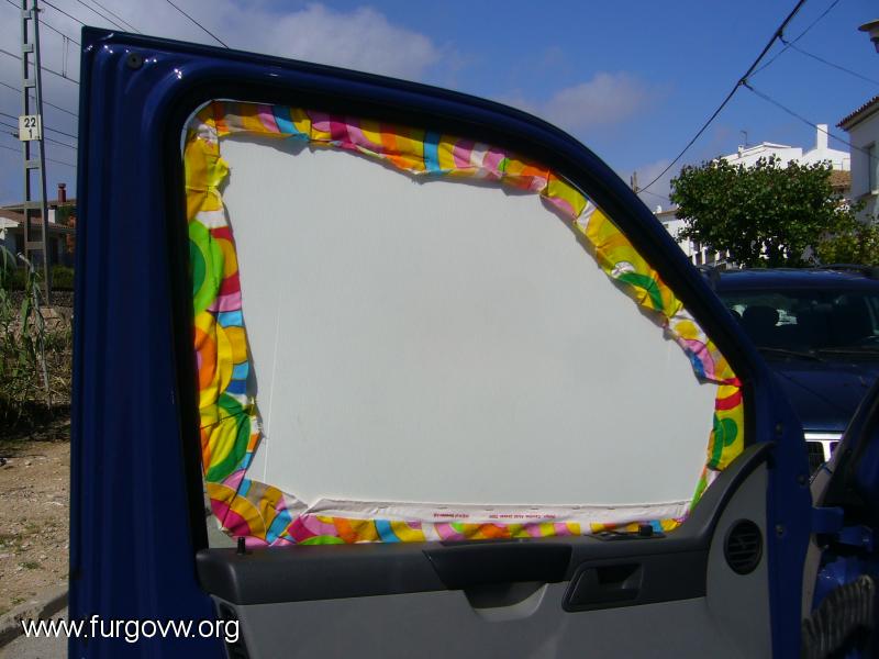

6- Creación de los protectores para las ventanillas delanteras
utilizando un plástico que encontré en reposal (barcelona), corté la rejilla a la dimensión del cristal, le puse aislante por un lado y lo forré a lo cutre (me quedé sin cortina, y sólo le puse por una lado).

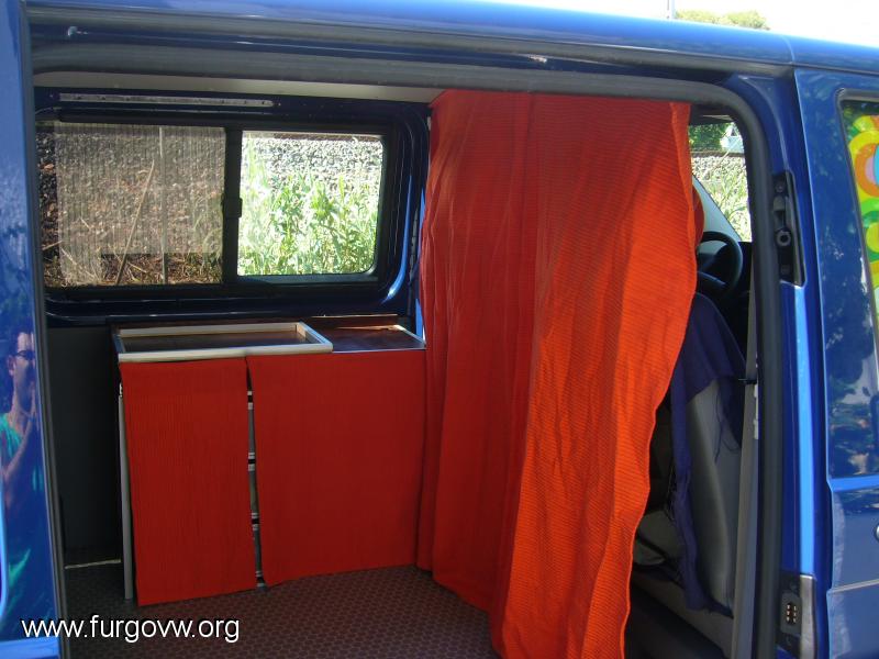

6- Vista interior de la furgo

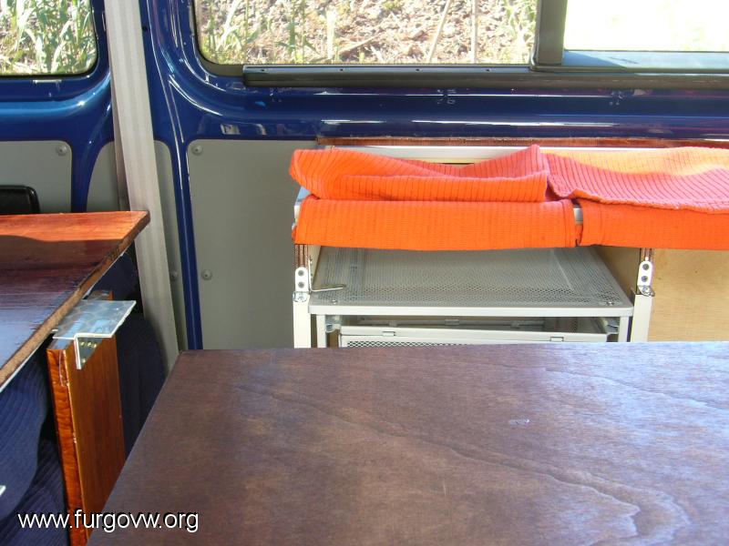

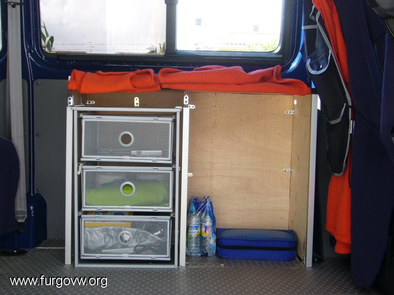

podeis ver las cortinas que le he puesto para separar la zona de conducción con la interior. por otro lado también podeis ver el mueble lateral (detrás el asiento del piloto), dónde tengo unos armarios dentro para guardar cositas relacionadas con la cocina (vasos, platos, servilletas, etc). los bordes del recuadro superior metálico son para almacenar el hornillo. mientras conduzco no lo tengo allí, sólo por precuación.

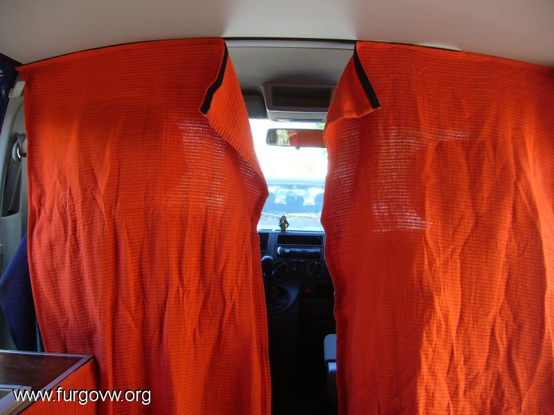

7- Las cortinas
en la siguiente foto podeis ver como he montado el tema de las cortinas. fui al leroymerlin para comprar velcro adsehivo, y por un lado lo he puesto en el techo de la furgo (macho) y por el otro cosido en las cortinillas (hembra). la verdad es que funciona muy bien, y són muy prácticas de quitar/poner. La tela naranja mecánica (a mi me encanta) está sacada de ikea, al igual que las fundas de todos los asientos de la furgo.

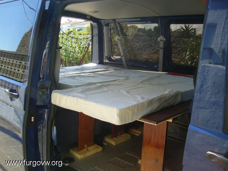

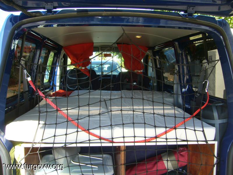

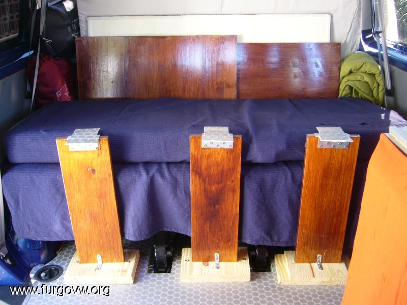

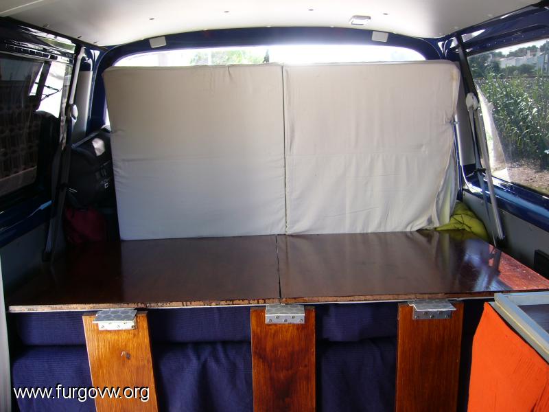

8- Proceso de montaje de la cama
supongo que ahora viene la parte que más le interesa a la gente: como montar la cama para dormir. aquí os paso las fotos y os haceis una mejor idea.

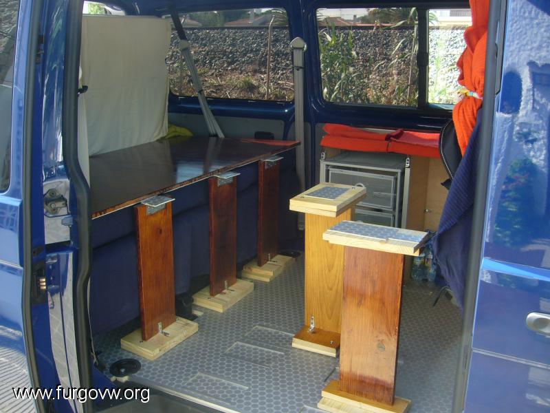

- abato el asiento de 3 plazas y pongo los soportes que he creado para aguantar las maderas. podeis ver que las 3 maderas de más que necesito están guardadas en forma vertical justo detrás del límite del asiento trasero.
- pongo las dos maderas que cubren la parte del asiento, sin que toquen para no dañarlo con el tiempo.
- coloco los dos soportes que aguantarán la otra madera
- aquí podeis ver las maderas como se aguantan. por un lado hay los soportes verticales y por otro las dos "L" en el mueble de la cocina.
- una vez están todas las maderas, ya podemos colocar el colcón encima.
- vista de la cama desde dentro de la furgo

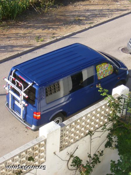

9- mi "tata" desde las alturas

la madera antes de ser cortada.
la madera una vez cortada.
la maderas montadas en la furgo sin sujeción.
el mueble trasero antes de montarlo en la furgo.
otra foto de la cocinita (le falta el hornillo).

me parece k aki hay otro adicto a ikea, .meparto .meparto
mira el mueble de tres cajones metalico k tienes puesto de ikea no suena mucho en marcha???
sldos
http://www.furgovw.org/index.php?topic=144610.0 AUN KEDA MUCHO MUNDO POR DESCUBRIR
jahman
buenas neidas!
la verdad es que al vivir en la ciudad uno no tiene ni mucho tiempo ni mucho espacio, así que al final me decidí por el mueble de ikea. de lo que me comentas, decirte que el mueble está fijado al armario, y de moverse, la verdad que bien poco. por carretera, nada de nada, y por caminos, pues más ruido hacen las cosas que llevo dentro de los cajones.
lo que si se movía un poco eran los cajones, pero finalmente les he puesto la tira esta que se usa para evitar que el aire se filtre por las ventanas (no recuerdo el nombre técnico), y como entran a presión, de momento aguantan de puta madre!
de todas maneras es bien posible que haga el mueble de nuevo, acabo de recibir la nevera waeco de la III compra conjunta, y algún arreglillo deberé hacer ....
