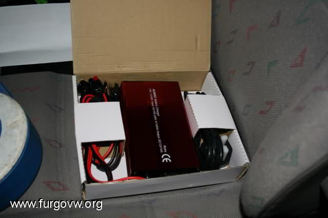

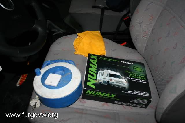

primero la presentacion de los materiales

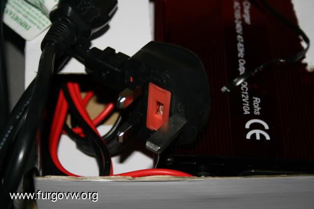

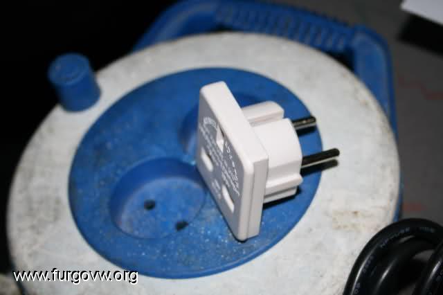

el primer problema el enchufe que es Ingles pero justamente compre un adaptador cuando hice el viaje a Escocia por lo que queda solucionado. Otra solucion seria cortar el cable y colocarle uno normal pero hay que tener cuidado con el fusible que lleva incorporado el enchufe.

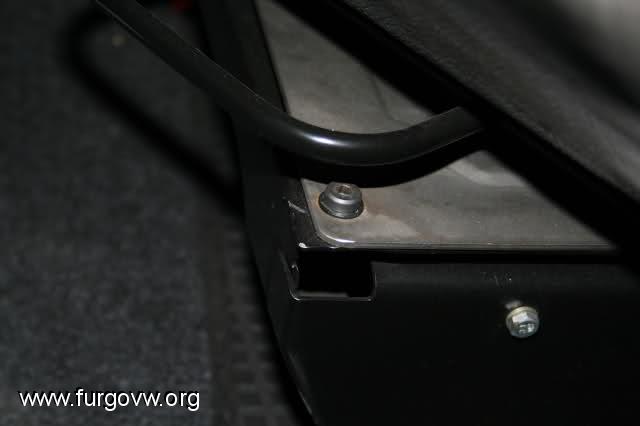

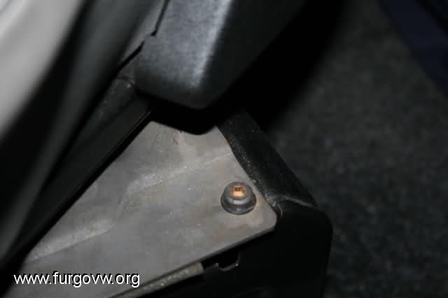

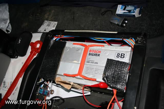

soltamos el asiento para acceder a la segunda bateria

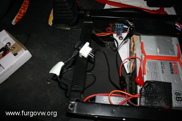

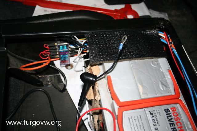

descubrimos la bateria y conectamos el polo + tiene dos formas de conexion con pinzas de cocodrilo o fijos de tornillo yo pondre los de tornillo.
despues el -

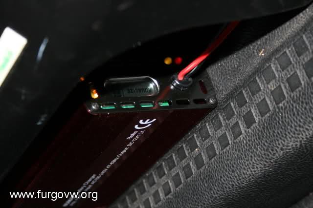

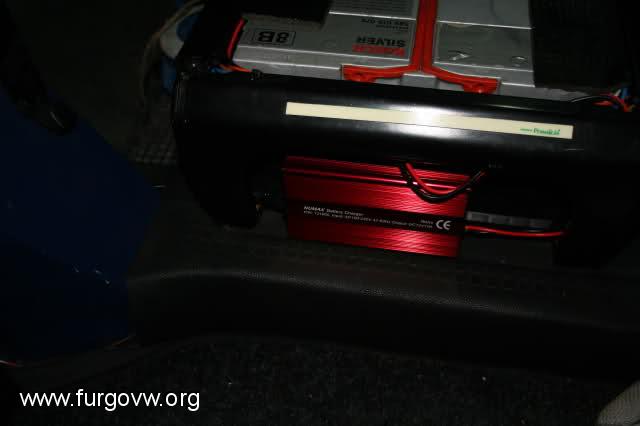

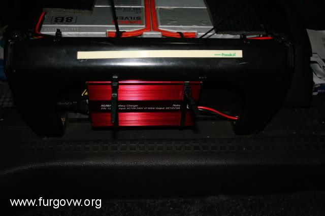

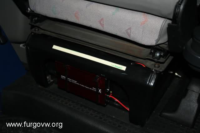

colocamos el cargador en la parte de atras del asiento de tal forma que nos deje ver la pantalla LCD
conectamos el aparato a la red de 220 v

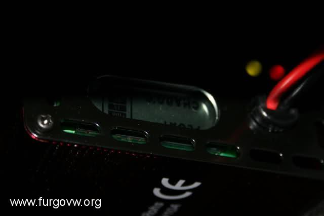

comprobamos la pantalla el estado de la carga 100% y en carga
la siguiente comprobacion es si se puede utilizar la bateria mientras se carga, conecto la calefa y el cargador responde por lo que puedo utilizar las dos cosas a vez. esta era mi gran preocupacion antes de la compra pero ha salido bien.
fijamos el cargador a asiento, como no habia forma de fijarlo sin hacer agujeros a la base, se me ocurrio que con bridas lo podia fijar a las asas de la bateria.
colocacion de asiento, cortado de retales de las bridas y comprobacion final de carga. Al desconectarlo el aparato tiene un interruptor para que quede desconectado totalmente segun el manual tiene que estar apagado si no se utiliza.
el enchufe, de momento queda debajo del asiento no tengo pensado hacerle toma exterior, con el alargador me es mas que suficiente. Espero que os guste y que os sea util.
