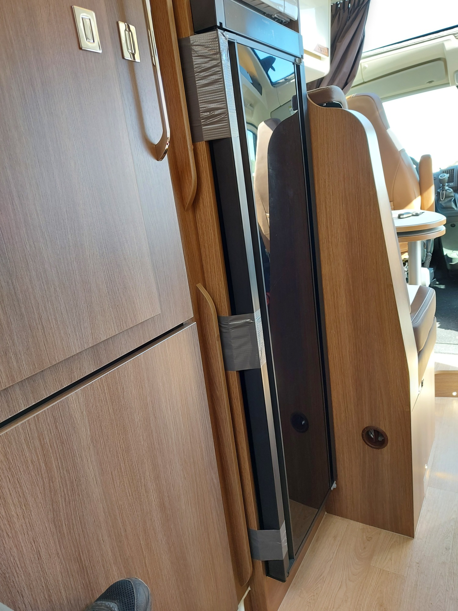

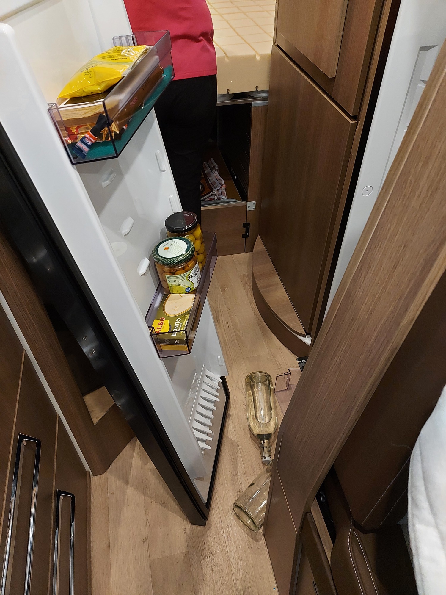

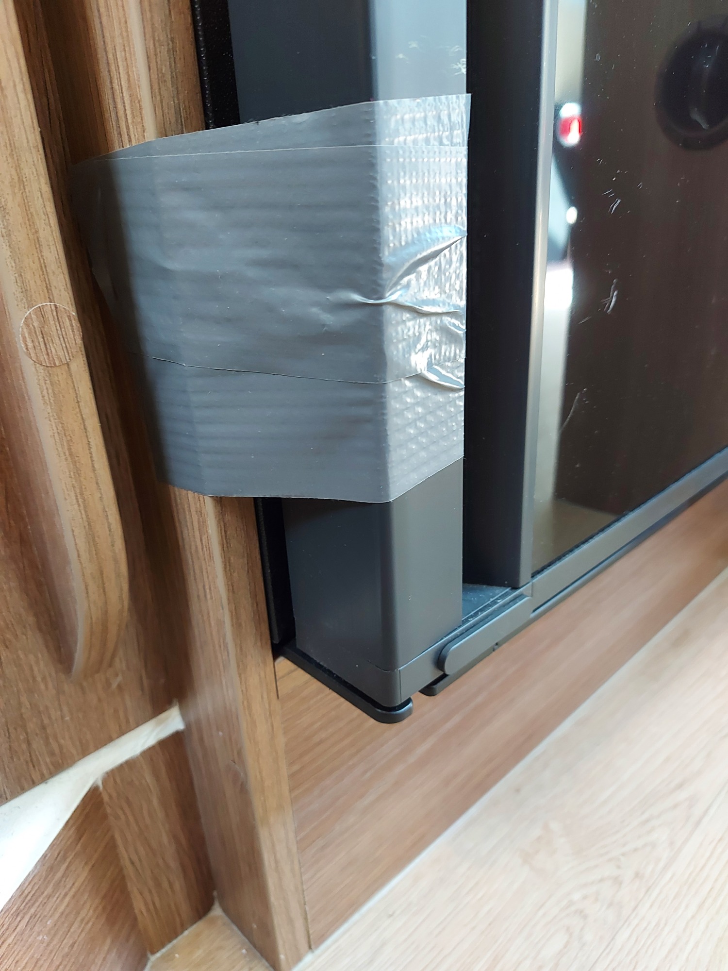

No se si os habrá pasado a alguien,  estrenada la furgo, primera salida y puerta de la nevera Dometic RML 10.4S trivalente al suelo.
Voy al Servicio técnico,la "ajusta" hasta esperr respuesta de Dometic y en la  segunda salida y puerta al suelo, rotura de bandeja botellera, vamos un puñetero desastre.
Lo de la cinta americana, fue idea mía para salir del paso, la primera vez, ya que despues de llamar a varios SAT, parece que todos estaban en la feria de Barcelona. :roll:
Estoy esperando respuesta de Dometic, pues les  he pedido el cambio de la nevera. El disgusto que tenemos es mayúsculo, en la otra furgo 12 años y jamas ningún problema con la nevera.
Vacaciones interrumpidas y sin poder salir, pues la puerta la tengo encima de la cama :-X
