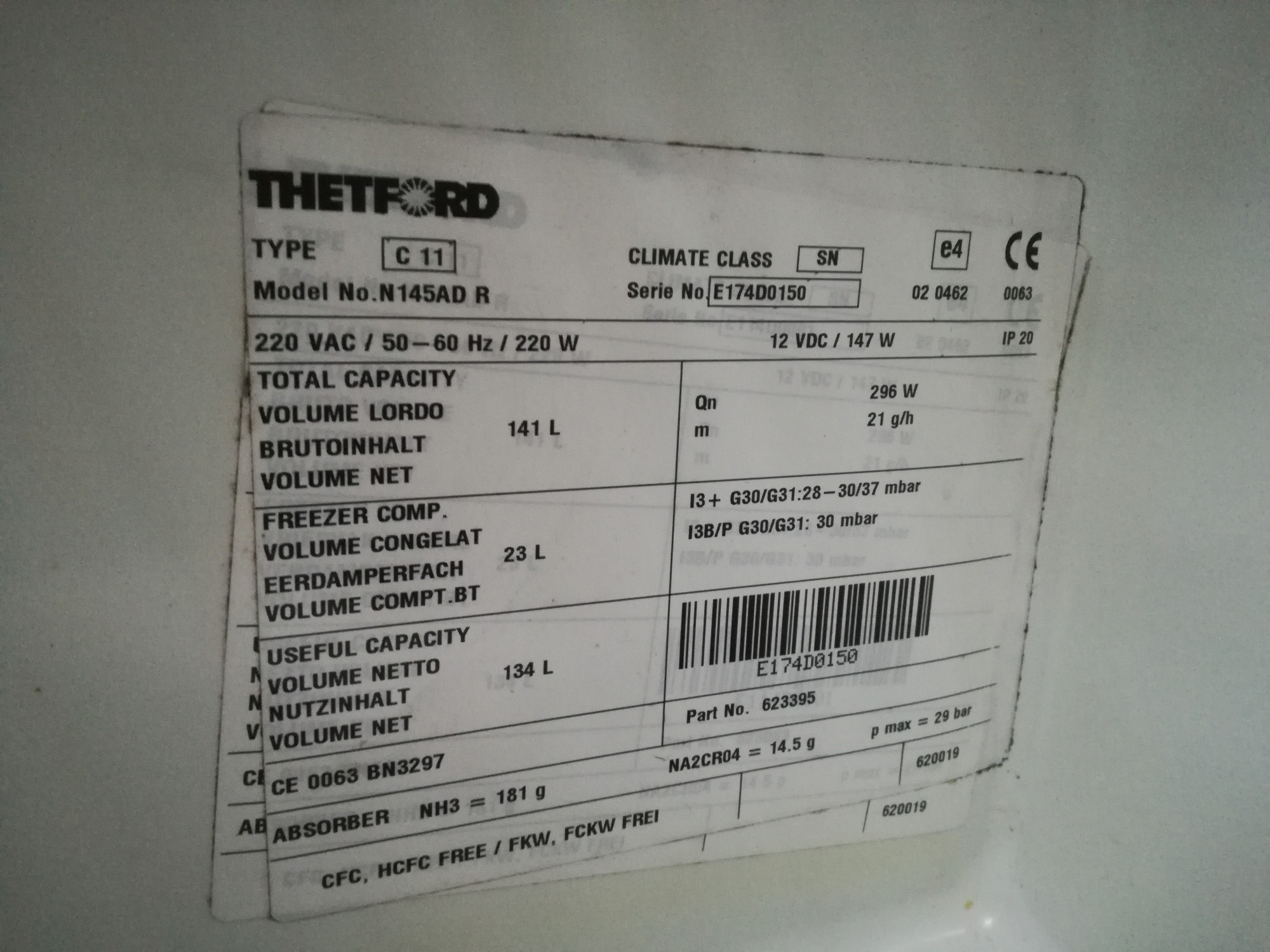

Nevera thetford 145N AD R no funciona a 12 voltios cuando lo arranco en modo automático y da esos parpadeos.
Alguien que domine el tema de las neveras para que sepa por donde la puedo echar un vistazo?

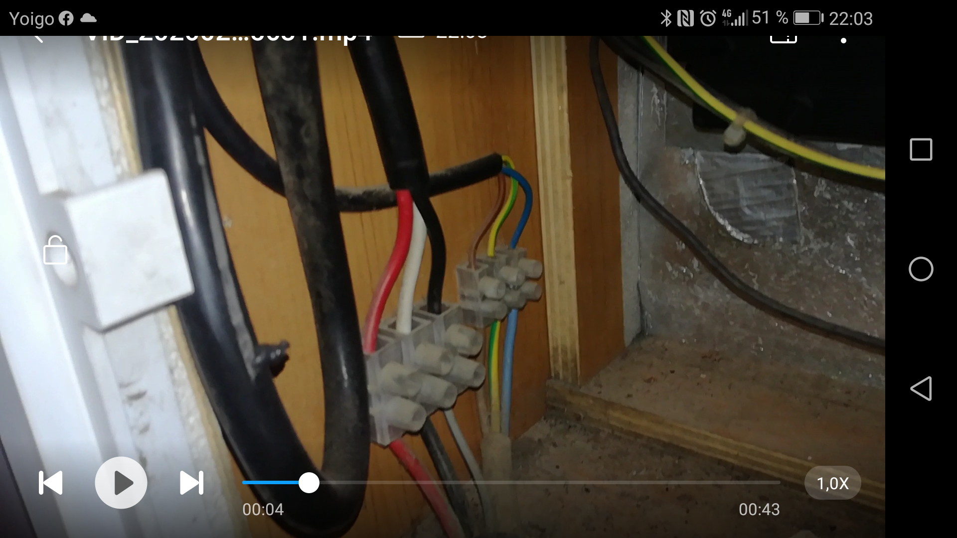

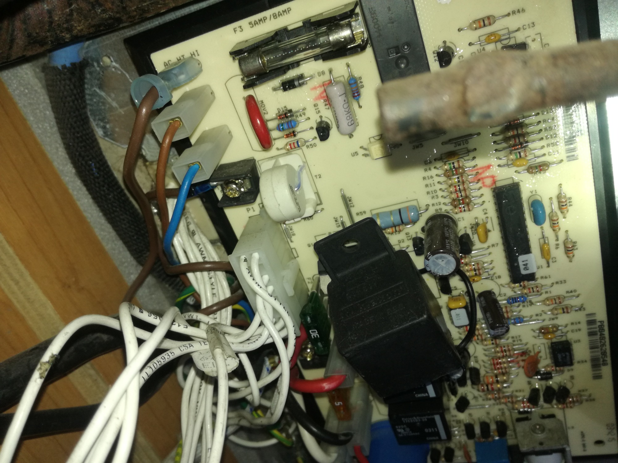

En la parte de atrás tengo una placa electrónica y antes de ella dos mangueras de tres hilos cada una que entran desde unas clemas, por lo que podría realizar ahí mediciones si fuera necesario.
Algo leído de la posible falta de el D+, pero no sé dónde ni como tengo que averiguar esa tensión de entrada.
Venga que seguro que hay alguno que domina el tema por aquí!
Intentado buscar por internet pero no es localizado ni foto ni esquema de la placa.
Sospecho que podría ser un relé pero al no tener esquema no sé a qué pertenece cada uno de ellos y naturalmente no quiero poner a puentear sin conocimiento.

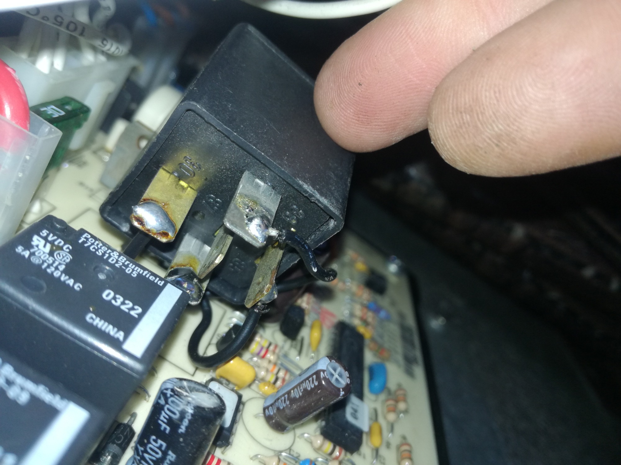

Buenas noches. La mía no lleva pantalla digital debe ser el modelo siguiente el que lo lleva. Da unos parpadeos un led que en vez de verde se vuelve rojo pero indica fallo, eso es todo.

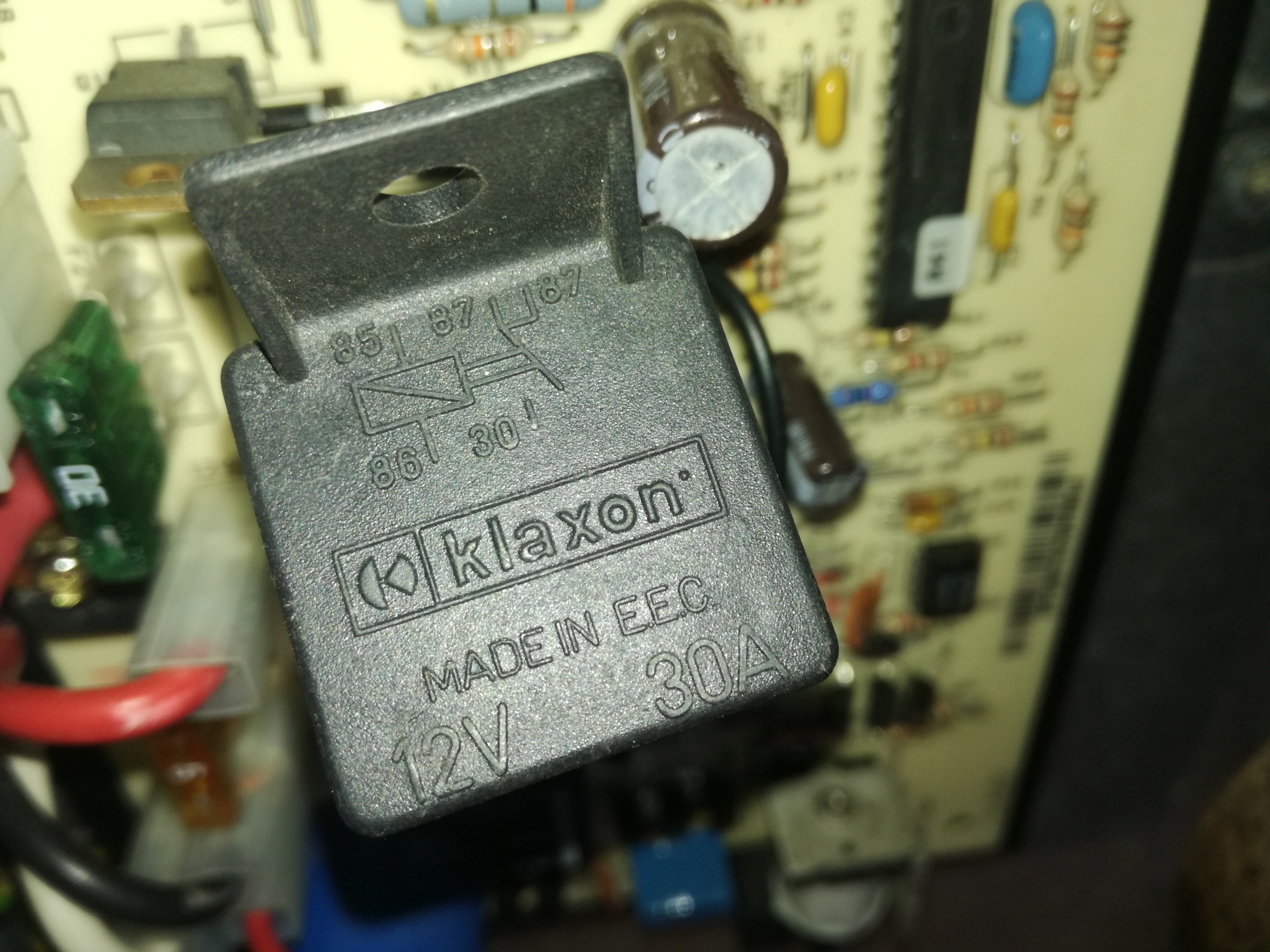

Estuve realizando algunas pruebas para asegurarme si le llegaban 12 al menos a la placa, intentar averiguar si le llega la señal D+. A mí voltaje me daba y me aventuraría a decir que sí que le llegaba esa señal.
te diré que a esta nevera ya le cambiaron un relé en la placa cuando la compré de segunda mano, al estar en garantía quién me la vendió llevo a reparar la placa del sustituir en un relé.
Cuando revise la placa comprobé que no habían colocado un relé original, solo que supuse que habrían puesto uno de iguales características.

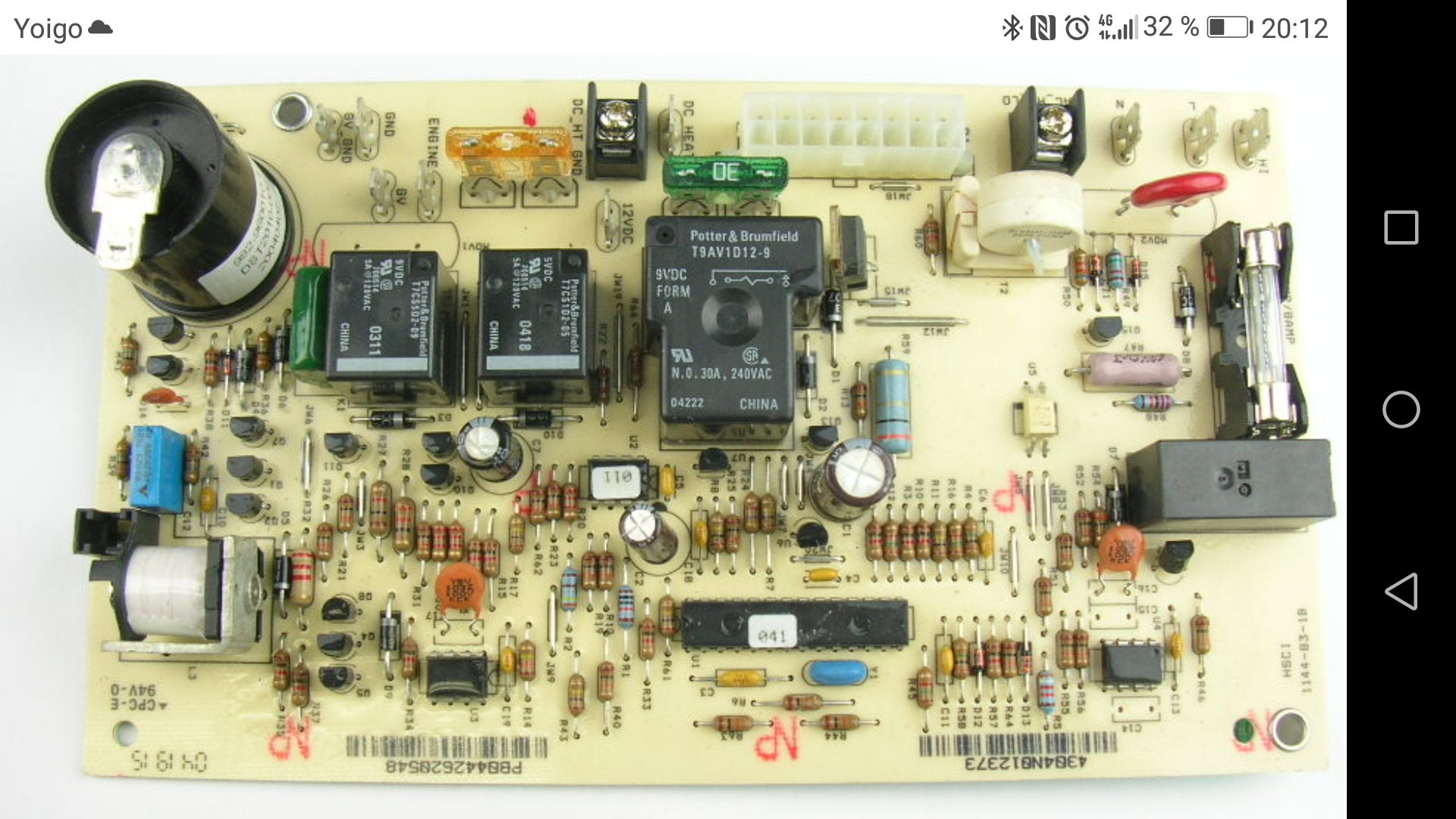

Rebuscando en la red localicé un pantallazo de una placa idéntica a la mía, la que podía ver las características de los relés, concretamente el que se sustituye en la otra ocasión me fijé que era de 12 voltios y el original se excita a 9v. Aparte como ahora verás en las fotos ni siquiera es el mismo tipo de relé por lo que lo han apañado con cables para soldar a la placa.
Además después de estar manipulando la placa y ese relé luego comenzó a funcionar, pero ya no me fío de él y prefiero cambiarlo porque ya me ha hecho amagos de ir en otras ocasiones.
Evidentemente como no tengo el esquema no puedo asegurar que ese relé sea el de la resistencia, aunque un amiguete qué bastante espabilado con la electrónica dice que por el amperaje el diría que sí.
Te voy a poner fotos de placa original para que eches un vistazo y foto de la mía con el relé apañado.
Aunque me ha costado localizarlo, un colega me ha localizado el relé en una web en Estados Unidos y me lo ha pedido. Llevaré la placa un electrónico para que me sustituya el relé feo por el original y repase en general la placa.
Creo que con esto eliminare el problema, pero si no fuera así, lo tengo claro, instalo el dual combi de truma y voy a gas en todo momento, ya que la nevera funciona perfectamente hagas y enfría muy bien, salvo evidentemente con altas temperaturas exteriores, como todas las trivalentes.
Foto placa original

No, hablé con ellos y tras verificar si efectivamente es la placa, no reparan placa, sustituirían placa, según me dijo una chica que me atendió. Con lo cual de momento ya contaría con el gasto fijo (lógicamente), de una hora de trabajo o lo que tarden.. 55€ hora creo me dijo).
Me la juego y cambio el relé directamente, que siempre será mejor el original y el coste pues mucho menos claro...
El mismo relé yo lo encontré en digi-key y en mousse, lo malo que mousse obligaba a comprar cantidad.
Electrónica embajadores, finalmente me lo localizo, pero talo había pedido a digi-key. Esa gente son unos máquinas. (Los de embajadores)
Con certeza de que fuera el mismo no lo vi en otro lugar. (Que ya veo tu lo encontraste 😉)
Cuando me lo sustituyan y lo pruebe un tiempo diré cómo fue, pero bueno, está info espero se buena para el hilo.

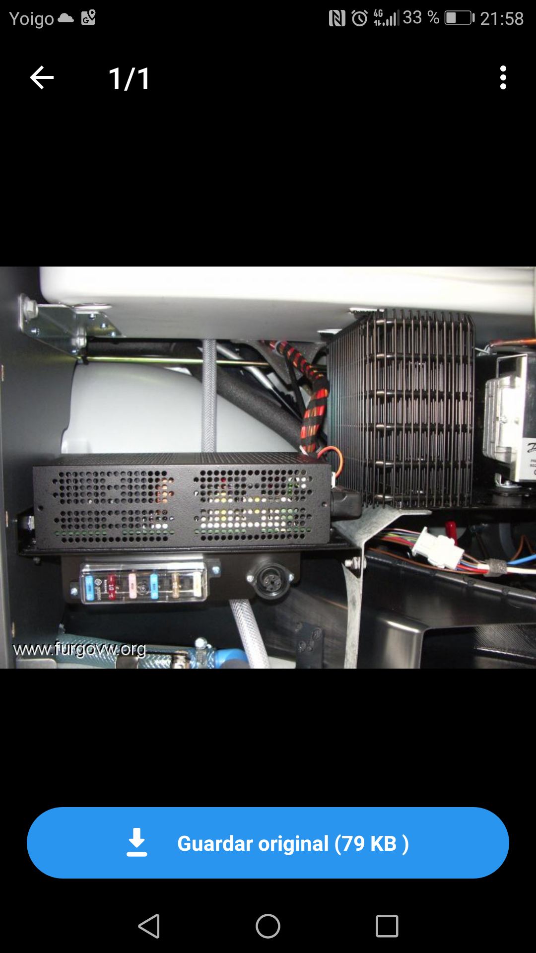

Tengo un buen lío con la nevera de mi vito marco polo de 2001, una electrolux.
La enciendo en la centralita y aparece el icono de nevera pero no funciona. He tratado de poner el cable ezterior 220 v pero no me aparece el icono de que esta conectado el cable no se si tendrá relación  que no funcione la nevera y el conector externo de 220v.
El grifo si me funciona...
Podria ser que la batería auxiliar esté ko y de ahí que no funcionen estas dos cosas?. O igual, podría ser el conector exterior a 220v que esté roto y que por eso no funcione?...estoy perdido.
Se os ocurre algo?. He puesto un mensaje aquí porque no sabia donde colocarlo

Dime modelo de marcopolo he intento buscar por la red w638, w639...
En la w639 está bajo la nevera por lo visto, relé número 4, de 15A
Respecto a lo de que no funciona el 220 podría ser el cargador de batería, según leo a bote pronto...
No sé si andará relacionado, pero descarta fusibles primero

No hay fusibles bajo los asientos?
En el interior de algun mueble, parte baja?...
Doy por hecho que no tienes la documentación de la zona vivienda
jmgrow
Buenos días, solo tengo la documentación de vehículo nada de la vivienda.
Hay fusibles bajo el asiento del conductor, bajo el volante y en el lateral del mueble junto al magneto, por diseño y eso deberían de ser esos pero no se a que corresponde cada uno...
Los del magneto mira.
Mira si hay uno azul 15A, pero vamos, no dudes y quita y mira todos los que haya en ese espacio donde el mueble
