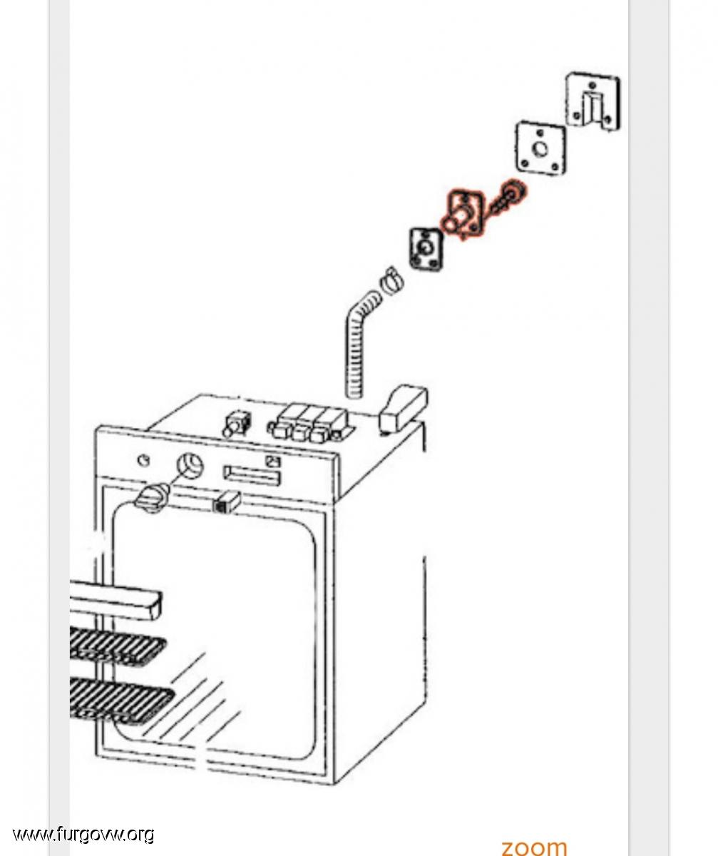

Yo lo que quitaria seria la tapa exterior de la chimenea y probaria con el tubo coarrugado directamente fuera por el agujero que te queda. A ver si no deja salie bien monoxido esa pieza o el tubo hace un arco muy pronunciado.
La pieza que dices de la pestaña si no esta obstruida por dentro se ve bien y si la quitas empeoras las cosas en ese aspecto puesto que esa pestaña es el tiro de la nevera que empuja el aire hacia arriba. Lo que pasa que ese tiro es insuficiente y debes llevar otro justo donde se acopla el coarrugado a la chapa de la furgo y va a la calle. Esa pieza o es una T o es una chapita con un trozito tubo y este tubo donde llega el coarrugado tiene un agujero que debe estar libre y deja pasar aire que igual que la pestaña de lo otro empuja el humo a la calle. El agujero debe quedar hacia abajo o sale el humo por él ya que el humo caliente sube.
No puedes hacerle una foto a la pieza del empalme final? Donde finaliza el corrugado!

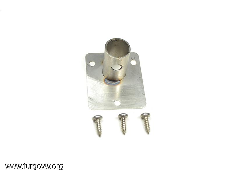

durruti1
Mira esta pieza es donde termina el tubo coarrugado que llevo y va atornillada a la calle y abrazadera al corrugado.
Pues donde te he dibujado la flecha lleva un agujero que debe quedar hacia abajo y sin tapar.
Y asi queda montado
A mi no me molaba el corrugado con ese angulo y le puse un coco de cobre de fontanero a la pieza de la flecha que te he puesto antes.
Otros en vez de esa pieza llevan T pero el funcionamiento es lo mismo
A ver si damos con ello.

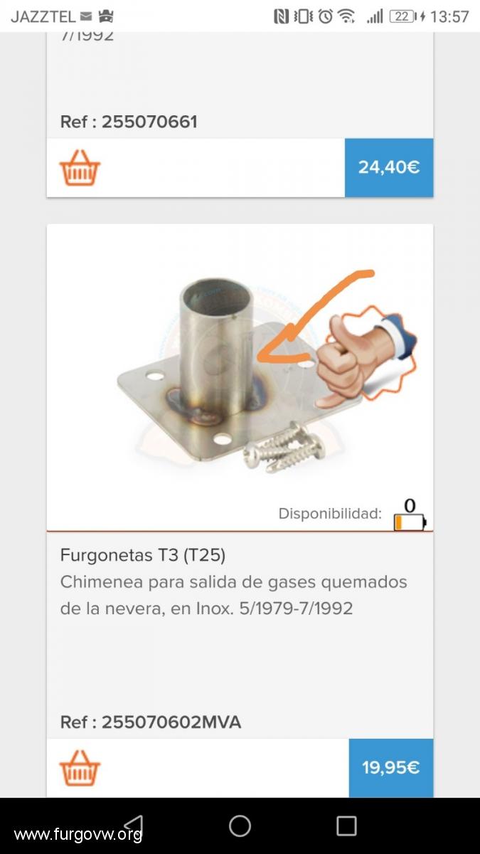

durruti1
Cita de: bbo1532 en Marzo 03, 2019, 22:33:33 pm
Perdona Durruti he estado fuera y no habia visto los mensajes, lo de quitar la tapa de la chimenea y ponerla directa al exterior ya lo he hecho y nada, pero lo que si no he hecho y me estoy enterando por ti es lo del agujero, que yo lo tapo siempre con el tubo corrugado...( podria ser eso) pero el agujero si no me equivoco queda por arriba es correcto? No saldría el humo por ahí? O tendría que quedar por debajo?? Aclaramelo por favor porque igual ha sido esa bobería y llevo con este problema  meses y meses ???
El agujero que tiene la pieza roja de esta foto
No se debe tapar y debe quedar por ABAJO.
Ese agujero es el tiro y sirve para que entre aire frio que empuje el humo (monoxido de carbono que esta caliente y siempre tiende a subir) hacia el exterior.
Nunca se deben tapar porque al estar hacia abajo no saldra humo por ahi.

durruti1
Cita de: bbo1532 en Marzo 06, 2019, 15:20:40 pm
Buenas Durruti hoy voy a probar lo que me dices lo único es que la pieza, le daré la vuelta porque a mi me vino así, el agujero coincide con el del tornillo y lo tendría para arriba.Tu lo tienes dado la vuelta o mi pieza vino mal.
Desde que vea los resultados lo pongo por aquí, pero OJALÁ SEA ESTO  .suda
Pues hacia arriba ese agujero te saldria humo.
Si te fijas en el esquema que cuelgo yo tambien atornillandolo a chapa haciendo coincidir los agujeros quedaria hacia arriba pero eso no tiene ningun sentido porque va el humo a la furgo.

Buenos Días Durruti,CONSEGUIDO OEEE OEEEE. lo probé ayer, toda la noche encendida y por la mañana el detector sin emitir sonidos y ni olor ni nada, que antes a las dos horas de encenderla empezaba como a emitir un olor medio raro y el ventilador no salto por lo menos en las 3 primeras horas q la tenia controlada y hoy por la mañana cuando fui a verla tampoco estaba conectado, con lo cual parece SOLUCIONADO, Ahora bien, lo probé con el agujero para arriba a ver si funcionaba en primer lugar así y funcionó....
Así que como ya funciona, es cuestión de darle la vuelta al agujero y probarla así también, pero lo importante es que parece Solucionado y todo el Monóxido va hacia fuera...
un millón de GRACIAS, mas de un año llevaba con esto y no daba con la solución eres un fiera .palmas .ereselmejor2
durruti1
Marzo 07, 2019, 13:36:54 pm #5692 Ultima modificación: Marzo 07, 2019, 17:23:26 pm por durruti1
Cita de: bbo1532 en Marzo 07, 2019, 08:49:26 am
Pues me alegro un montón aunque me resulte raro que no saliera humo con el agujero hacia arriba   ???
Mira que cuesta adivinar que ocurre sin verlo pero bueno ya lo has solucionado.

durruti1
Marzo 07, 2019, 17:21:19 pm #5693 Ultima modificación: Marzo 07, 2019, 17:25:14 pm por durruti1
Mira. He encontrado fotos de cuando lo puse yo e incluso se ve el tiro (agujero) y efectivamente tu pieza han puesto los agujeros para los tornillos del reves pero haces nuevos y solucionao.
