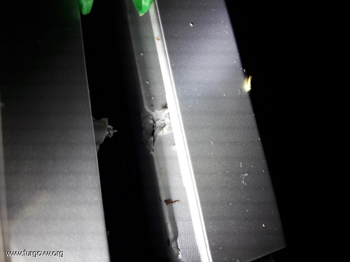

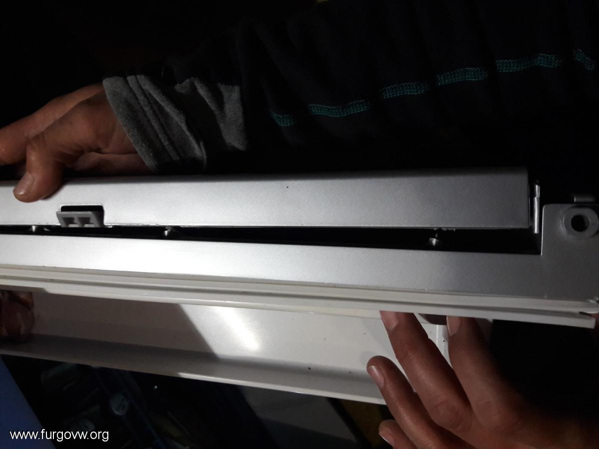

Se me ha roto la puerta de una Dometic CRX 80.
5 meses desde la compra,4 meses de uso de fin de semana.
Siempre usada con mucho cariño, que me ha costado mis esfuerzos pagarla....
Antes de la instalación, la apertura no iba fina del todo. No siempre abría a la primera. Cuando no lo hacía, accionaba otra vez el gatillo y lo conseguía sin tirar fuerte, siempre.
Creo que el problema viene de mal montaje del sistema de cierre (del fabricante). Yo pensaba que era que con las gomas hacía efecto vacio...
Pero ahora que veo las entrañas, que son 4 tirafondos enroscados a plástico, tampoco me ha extrañado tanto que se desprendiera el frontal...
Ahora a reclamar (luluka), y hasta que dometic diga algo, que a ver que dice, sin nevera.
Menos de 16 fines de semana colegas....
Da un poco de rabia pagar su peso en oro y después ver como solucionan el lugar donde mas esfuerzo de movimiento hace.
Alguien con problemas similares??
Alguna experiencia con garantías Dometic??
