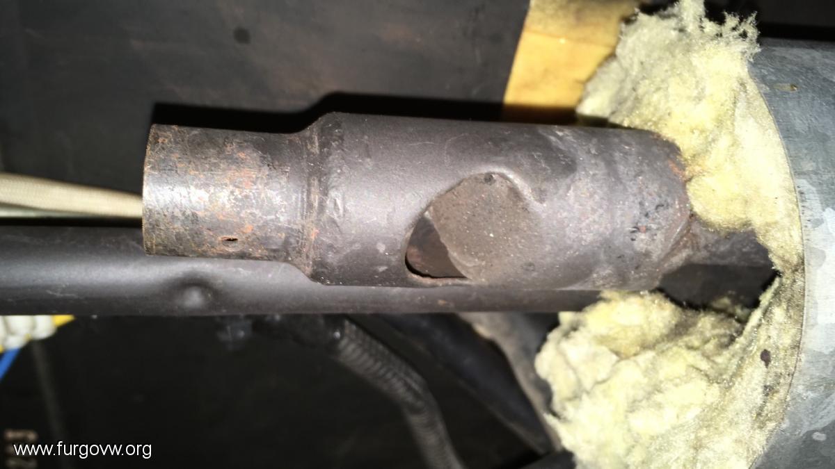

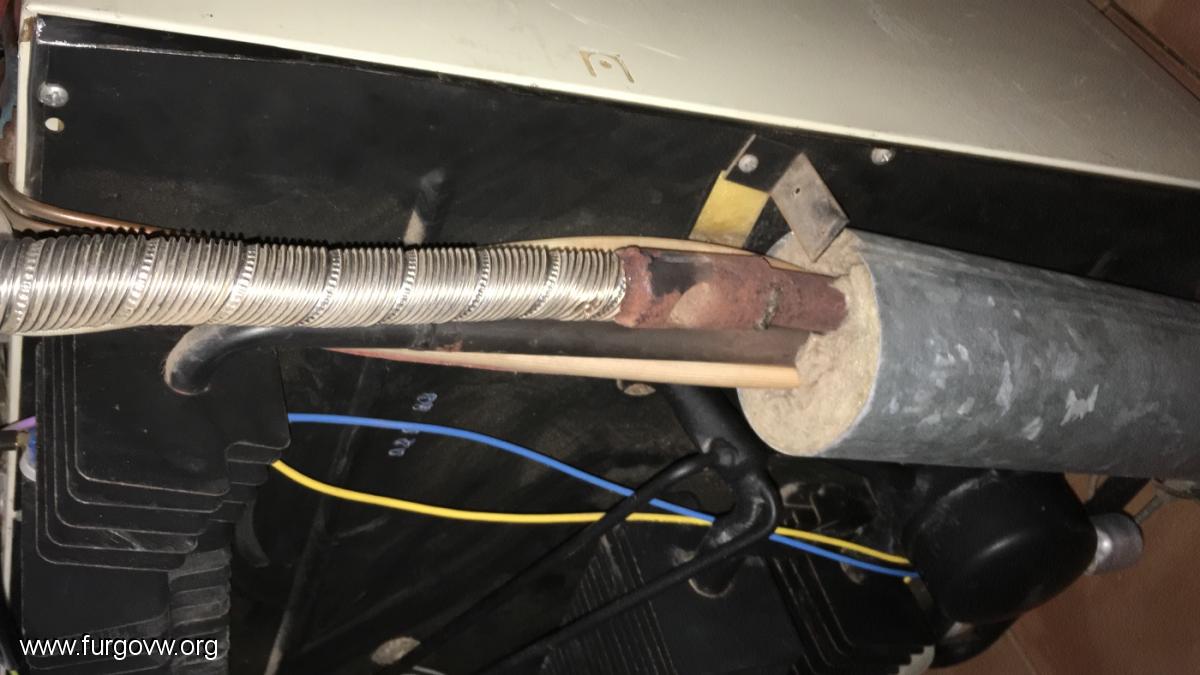

buenas que tal? expongo mi problema a ver si alguien puede iluminarme, tengo una electrolux Rm 184 egi, he hecho todo lo que se ha expuesto por aquí, pero cuando la meto en el mueble de la vwt3,y la pongo a gas a las 2-3 horas tiene una temperatura de -8 grados en el interior, pero me genera monóxido, la saco del mueble todo correcto enfría muy bien se nota que quema bien, la vuelvo a encastrar y me vuelve a generar a las 2-3 horas monóxido
Notas:
he limpiado chimeneas,chicle quemador, etc, el tubo de evacuación que tengo es nuevo comprado en serialkombi, tubo corrugado de 19mm metálico, es como que al cerrar la fugo con la nevera encendida se empotrece el aire y no le llega bien... no se...si alguien puede orientarme con alguna idea, estoy en punto muerto .panico

bbo1532
Buenas gracias por contestar, lo del monoxido lo digo porque me salta un detector y con medidas altas, al principio creo que era algo de la nevera y y de segundamano pille otra igual rm 184 egi y despues de limpiarle chicles quemador y demas c, cuando la encastro me genera el monóxido, por lo que tienw que ser algo con la evacuacion, como bien dices,...ahora bien la nevera no tiene la pieza esa que comentas tu de la T inclinada , las he visto en fotos por internet y se a lo que te refieres, yo en la mia o en las mias tengo donde iria conectado la T, jna reduccion y desde ahi sube el tubo corrugado hacia la toma exterior.
No se subir fotos a ver si lo averiguo y te la pongo
bbo1532
Octubre 26, 2018, 22:45:01 pm #5652 Ultima modificación: Octubre 26, 2018, 23:08:21 pm por bbo1532
Asi es como tengo yo la chimenea de la nevera tu crees q sea eso, que necesitare la T, pero como iria sin la reduccion esa que tengo ahi o es directo??
durruti1
Eso se ve bien. Si no esta taponado esta bien pero la T es mas arriba donde el respiradero conectado en el otro extremo del tubo metalico.
