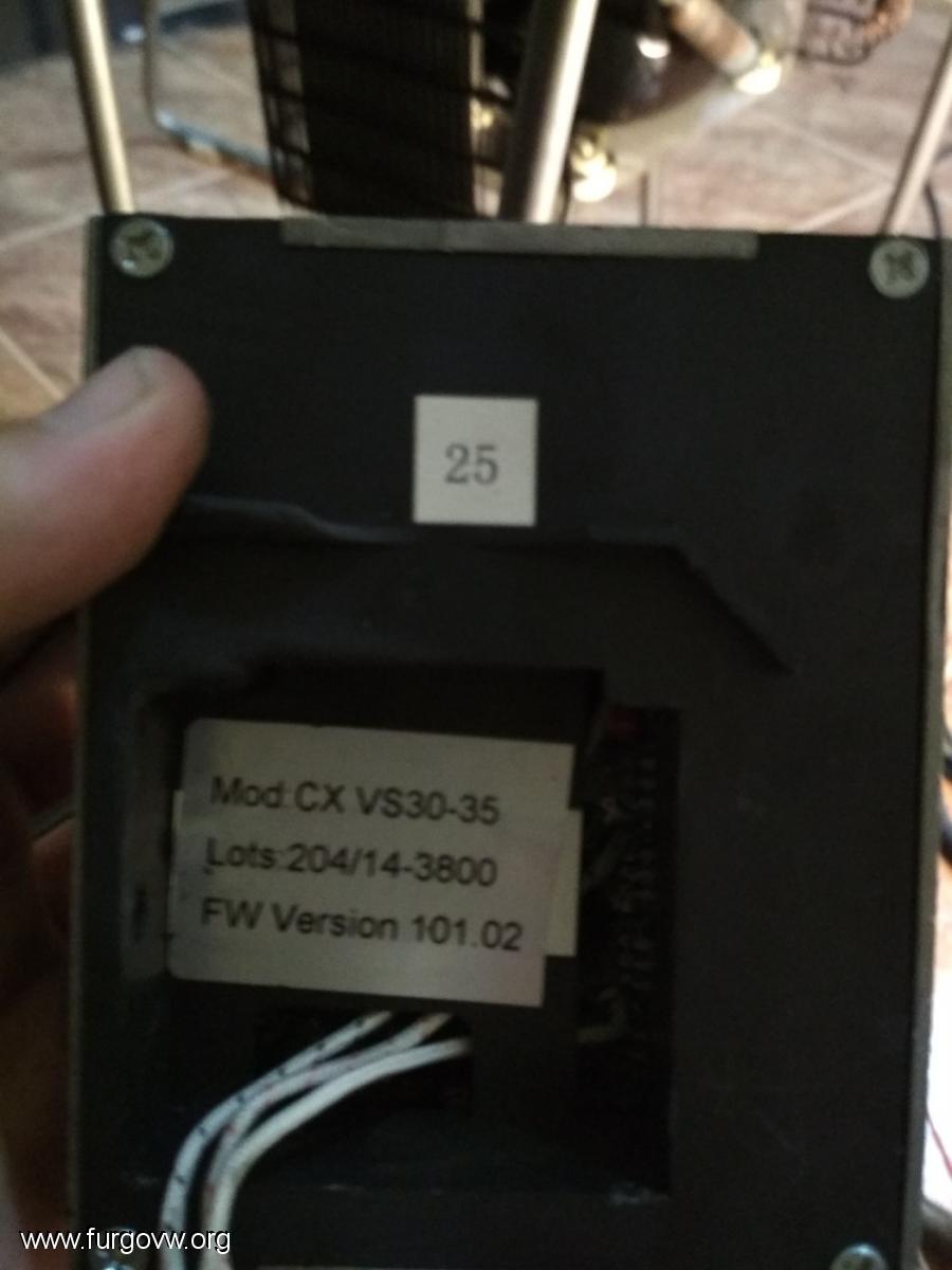

Finalmente creo que es la centralita..

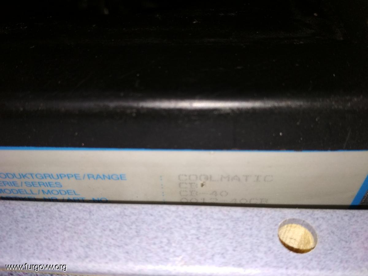

Ahora necesito alguna ayuda... Tengo está centralita y la nevera es una coolmatic cb40
Las modernas llevan el compresor danfoss 35f pero esta no estoy seguro..
Hay un tío en Milanuncios que vende la centralita 101N0210 ... Me servirá para mí nevera??
Pongo foto de la nevera y de mi centralita
Echarme una mano porfa
