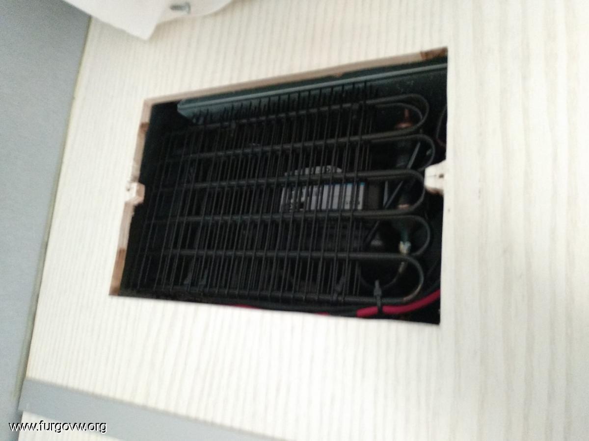

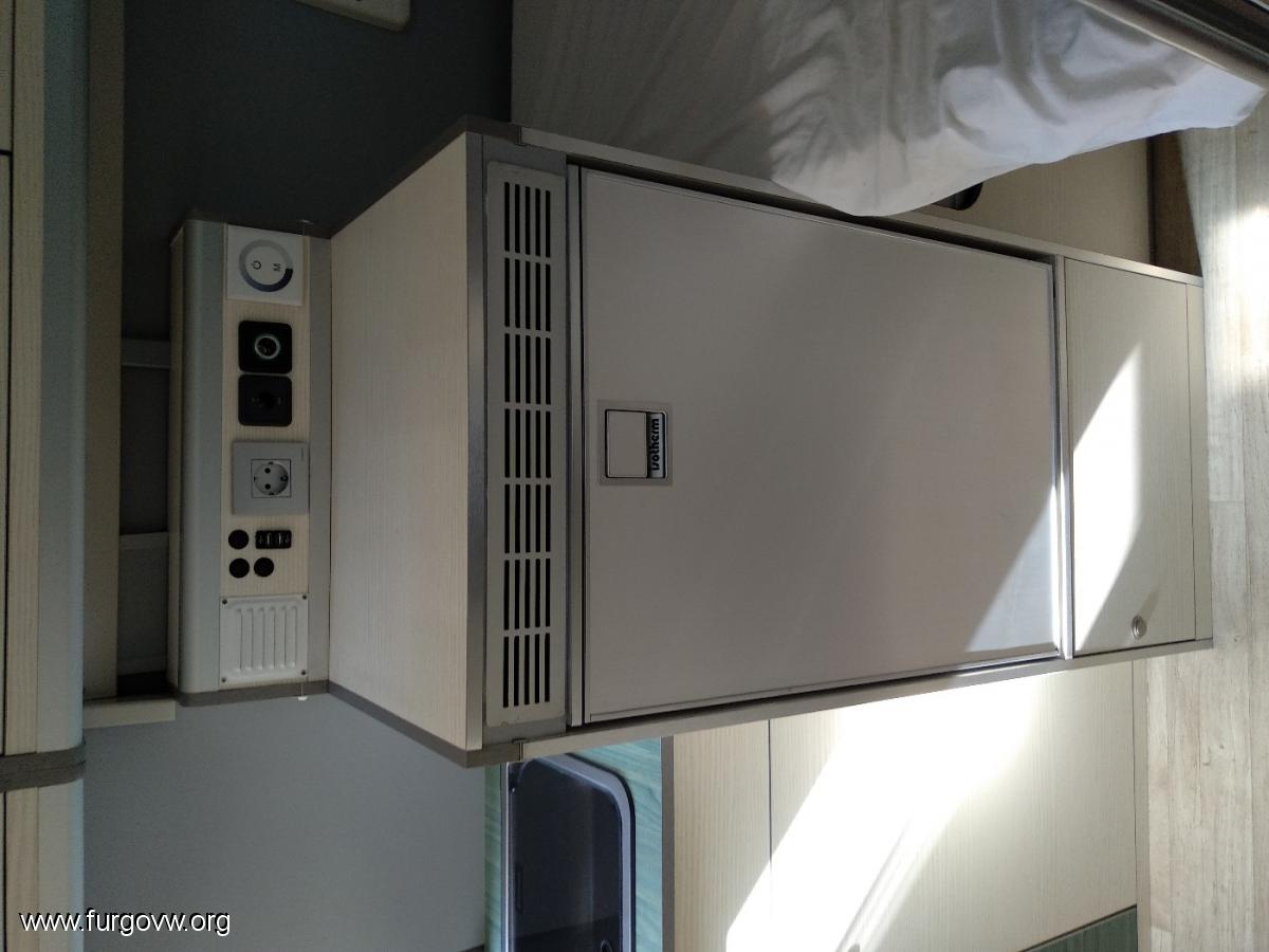

Buenas compré una webasto cruise elegancede 130l, eso fue hace dos años y no la he usado hasta hace poco. Resulta que la nevera en está mucho mas tiempo funcionando que parada, casi el doble de tiempo,  a unos 32 grados de temperatura ambiente (dentro de la furgo) trabaja 13´ y descansa 7´aproximadamente, cuando está vacía sin nada que enfriar con el termostato al 1 después de un día de funcionamiento.
Si le pongo algo  de la nevera de mi casa, unas botellas y comida ya fría, lo máximo que para es unos dos minutos y trabaja una burrada (no he controlado el tiempo) incluso por la noche cuando la temperatura baja mucho.
Pensé que podra ser porque no le había dejado al mueble demasiado espacio para que circulara el aire, y le hice una ampliación para poner una rejilla de ventilación de 109cm2 en el frontal y después otra de unos 140cm2 en el lateral, ademas de un ventilador comet en la parte de arriba para extraer el aire caliente, pero nada, sigue funcionando igual.
Veis esto normal por ser de 130l?
Otra cosa, puse una nevera de 40l de mi furgo pequeña en las mismas condiciones y no tenía nada que ver, esta está mucho mas tiempo parada que funcionando.
Detalle modificación del mueble
Hueco donde puse la otra rejilla lateral
Por cierto no consigo poner la fotos sin que se me giren  .loco2, hace tiempo que no me paso por aquí y esto ha cambiado...
Saludos y gracias de antemano

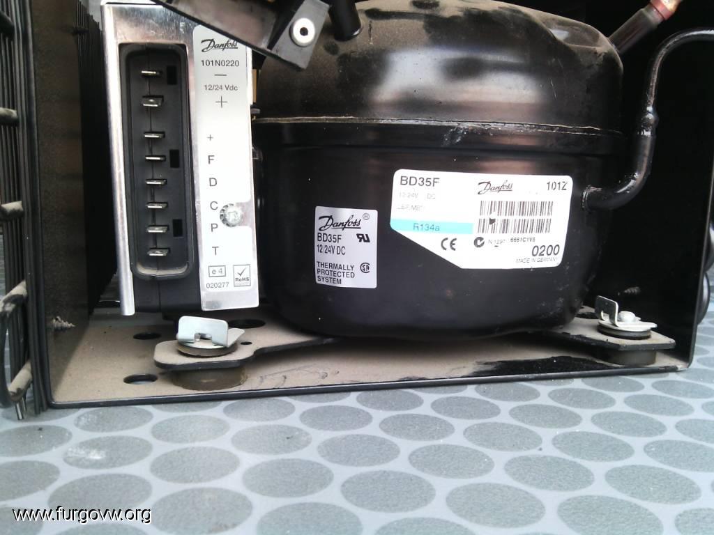

CIMA
Buenas tardes, pido ayuda de los gurús de las neveras a ver si consigo averiguar cual es el problema de mi actual nevera, de la que desconozco la marca pero si que lleva el mismo compresor y unidad de control que la del compañero del que he tomado prestada la foto (compresor Danfoss BD35F y Unidad de control 101N0220 (gracias por la foto, espero no te moleste):
La Ducato Possl que tengo actualmente (El Zarrio  ;D) tenía una nevera electrolux trivalente que no iba mal pero que cambié por una de compresor comprada de segunda mano (de origen montada en un barco) por tener mas congelador y en la creencia de que iba a ir mejor (además de que así me iba a durar mas el gas), el problema es que esta nevera enfría rápido y bien pero tiene un consumo a mi modo de ver desproporcionado, comparándola con la IndelB 45 que también tengo (que creo que lleva el mismo compresor) chupa casi 3 A mas (probando con el polímetro ésta consumía con compresor y ventilador en marcha unos 5,7-5,8 A), de hecho tuve que tirar cable mucho mas gordo (de 6mm) de la batería a la nevera porque con el cable que llevaba para los 12v de la nevera trivalente que montaba en origen tenía tanta caída de tensión que no llegaba a arrancar (el compresor arrancaba y paraba constantemente).
Yo he tenido tanto la indel B 45 como la waeco CF35 en su día incluso conectada a batería principal (no tenía en aquel momento auxiliar) y la carga de la batería duraba perfectamente dos días, y en el Zarrio que tengo una batería auxiliar agm de 150 Ah y una placa solar policristalina e 150 w (aunque estaba aparcado en sombra bajo unos arboles algo de sol le daba) me tumbó la batería en un día (eso si, con un calor de coj..es), también comparada con la waeco-Indel B noto que pasa mucho mas tiempo arrancada... ¿Qué puede ser?
Gracias de antemano (y unas cervezas frías) al que pueda arrojar algo de luz a mi problema.
