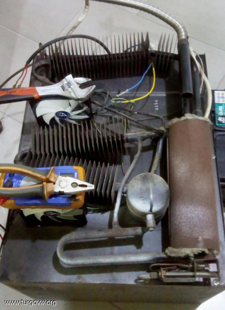

Que os parece la disposición de los ventiladores que acabo de acoplar? En la furgo tengo 2 rejillas de aireación, una alta y una baja
durruti1
Cita de: JakeOrth en Febrero 13, 2018, 13:47:43 pm
esta bien aunque creo que te seria mas efectivo situar el mas alto directamente en la rejilla de fuera sacando el aire caliente al exterior .

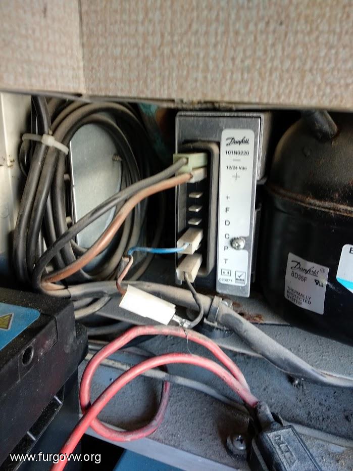

Hola muy buenas. Tengo problema con la nevera de mi california t5, la arranco en la centralita el testigo se enciende pero la nevera no arranca ya he mirado el fusible y esta bien. No se k puede ser. Me podéis decir algo. Un saludo gracias
KRATOS
Cita de: Buliadr en Febrero 16, 2018, 00:56:11 am
Mira si te llegan 12 V al motor de la nevera, con la centralita en marcha, claro.

Buliadr
Cita de: KRATOS en Febrero 16, 2018, 10:05:10 am
Hola muy buenas. Ya he mirado y llegan 12V a los cables de la nevera. Me podrías verificar dónde está el fusible de la nevera? Esta debajo del asiento? Y es rojo? Antes al encenderla hacia un "clack" que ahora no lo hace que puede ser? Gracias un saludo

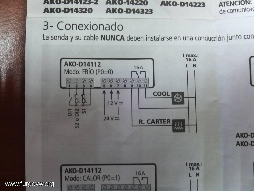

Cita de: caloiv en Abril 13, 2016, 13:35:54 pm
Perdona que te moleste cukiyo, estoy liado con la sonda de la nevera y al final he decidido poner un termostato ako-d14112. La sonda en la robowagen cuesta 58€ actualmente y he leido que la perilla de la centralita suele petar tarde o temprano (600€ de centralita pq no se puede apañar el botoncito),por lo que de esta manera descansa el dichoso botoncito, bueno no te canso mas...al lio.
este es el esquema del termostato.
las conexiones que hice fueron las siguientes...
sonda ntc al termostato en las conexiones 3 y 4
positivo y negativo que vienen de bateria secundaria al 7 y 6 respectivamente
de la unidad de control saque un cable desde t y lo conecte al termostato en 10
luego de la unidad de control desde p y t, que estan puenteados saco un cable y conecto a 11 en termostato.
de momento me funciona asi aunque tengo que mantener conectado a centralita el cable amarillo de D en la unidad de control.
Cukiyo, mi duda es si ese cable tambien lo tengo que conectar al termostato ako o lo dejo de es manera. la nevera enciende apaga y se para el compresor cuando llega a la temperatura marcada, lo unico que si enciendes la centralita no para de parpadear la luz de la nevera, como que no la detecta, pero me da igual siempre y cuando no se joda algo. Perdon por el ladrillo
Enviado desde mi IGGY mediante Tapatalk
que tal. recientemente me han regalado el mismo termostato.  donde va la sonda, el negativo y el positivo. esta claro.
pero no tengo claro de donde hacer el resto de conexiones.
adjunto foto para ver si me podeis echar una mano
gracias!
