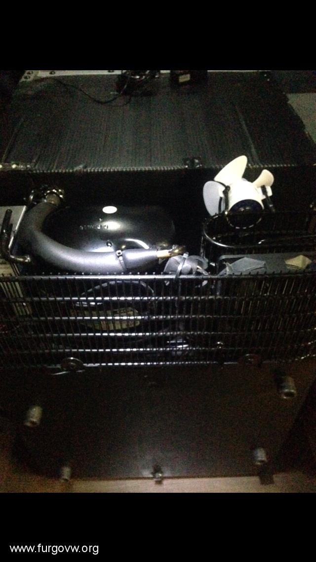

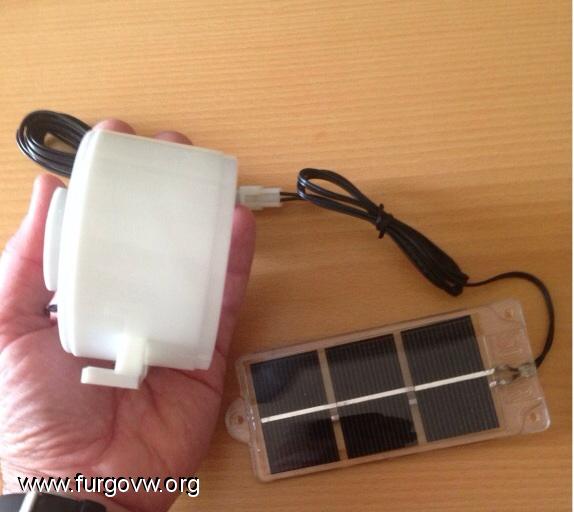

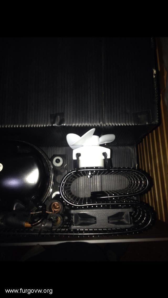

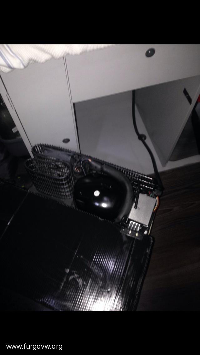

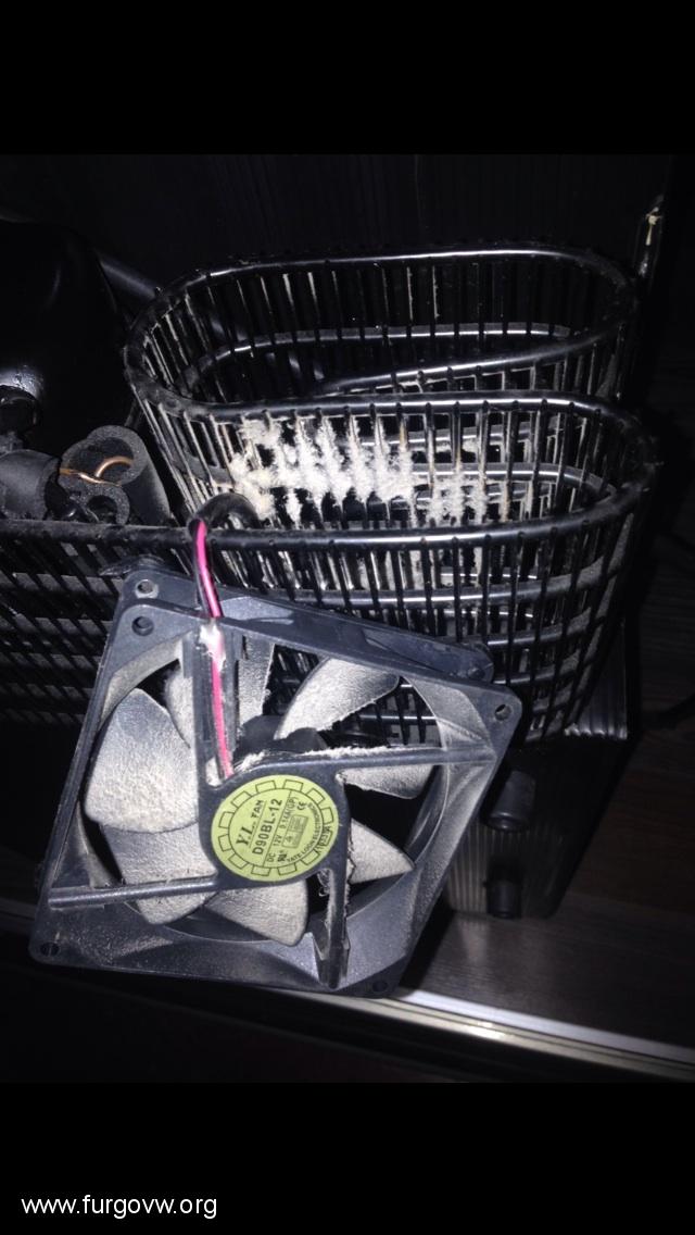

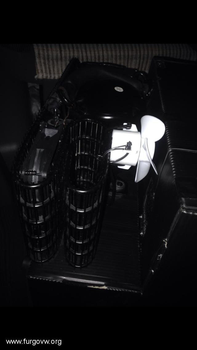

Como tenía  que sacar la nevera para limpiar el ventilador y las rejillas , ya puestos después de limpiar que es necesario para que fluya bien el aire , he tuneado el ventilador que me quedaba , igual que el de la claraboya , no hay mucho sitio , así que le he quitado el tubo que lleva y solo he dejado las aspas .
No se si fluirá bien el aire ya que queda muy justo , pero por probar .
Lo bueno es que es solar , y si va bien está todo el rato sacando aire caliente , aún cuando para el motor de la nevera , así sigue enfriando el motor , y cuando arranque de nuevo ya no está tan caliente .
Con esto y la limpieza espero que vaya aún mejor .
Que opina el maestro ? Mejor así ?
