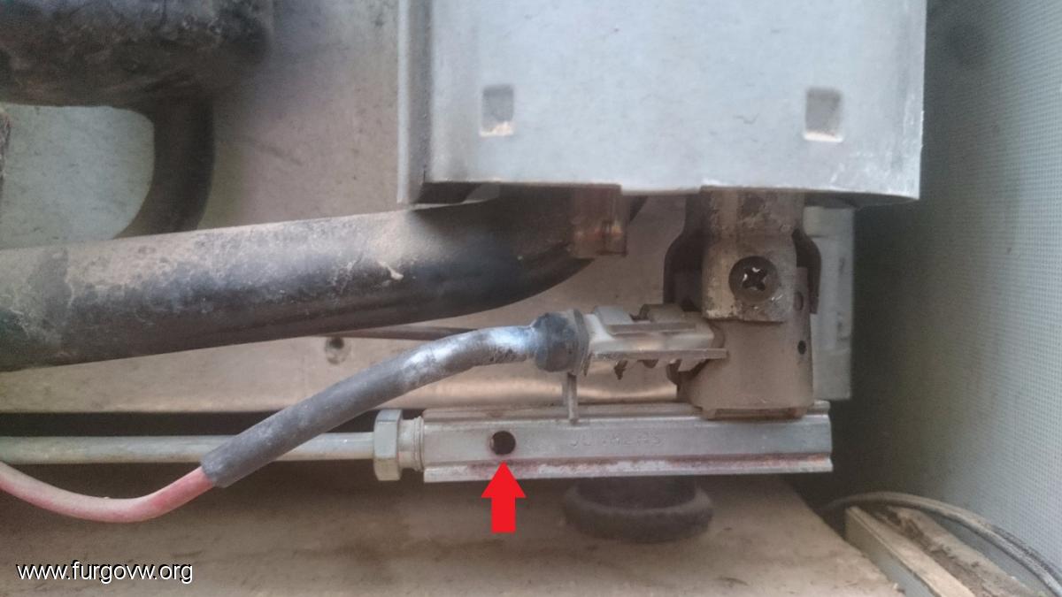

tengo una nevera trivalente Electrolux. Hasta ahora siempre ha funcionado bien a gas. En agosto las birras no están para tirar cohetes, pero se dejan beber y la comida la mantiene fresca. El otro día, no conseguí que se pusiera en marcha y estuve echando un ojo a la zona del termopar, la chispa, etc
El caso es que haciendo pruebas para intentar encenderla, dejé un rato salir gas antes de dar chispa y surgió la llama, pero en lugar de en su sitio correcto, por el agujero marcado con una flecha roja en la imagen.
Entonces mis dudas son ¿Es normal que haya ese agujero en la línea del gas o he perdido alguna pieza? En caso de que sea normal, ¿qué puede estar pasando para que de repente no funcione?
Hay chispa y hay gas ( al menos hasta el agujero ese) aunque a la botella le debe quedar menos de media, pero los fuegos de la hornilla funcionan perfectamente.
Gracias y saludos,
Luis

No sale la llama donde debe? No te entiendo bien....
Limpia la "flauta" y el chiclé a ver si se soluciona que podría haber cogido suciedad
Creo que no te falta ninguna pieza y ese agujero es el tiro de la "flauta" y si esta como en la foto PARECE girada y que no está en su posición.......PARECE

La foto es tal cuál, el agujero o tiro queda en un plano vertical, es decir, en un lateral de la flauta.
Con que la llama no sale por donde debe me refiero a que la llama sale por el tiro, de hecho si te fijas, el cable de las chispas está un poco chamuscado.
Muchas gracias por tu ayuda, esta tarde intentare limpiar la flauta como dices y pondré por aquí los resultados.
Ourent3
Eso debe ser que el quemador tiene residuos en la zona de la llama, que tiene que estar dentro del tubo  que tiene un tornillo de estrella.
Desmonta esa parte y limpia todo bien, el agujero del que hablas por donde sale la llama es un respiro para el quemador. Por ahí no debería salir llama, si sale es porque debe estar taponada la salida de la llama.
durruti1
Ese agujero es para que entre aire y no se apague la llama. Ya sabes que no oxigeno es no fuego
La llama debe estar donde dice ourent debajo chimenea.
Así que podría ser que no llega gas con fuerza porque esta sucio el chiclé o la flauta.

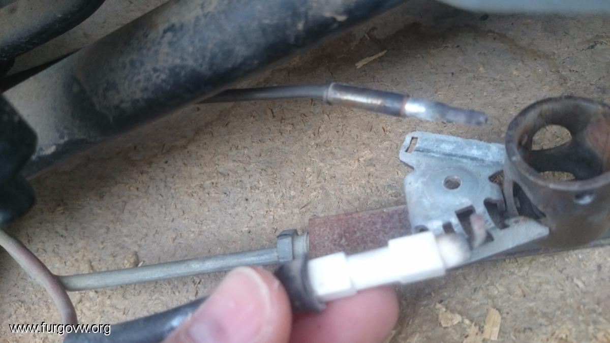

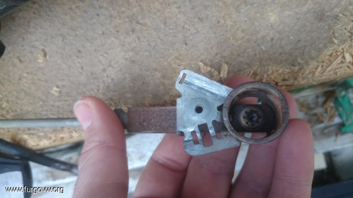

He estado mirando lo que comentáis, y efectivamente si tapo el tiro, se oye pasar gas pero mucho menos que si no tapo el tiro. Lo he desmontado y esto es lo que hay:
La chispa y el termopar tienen buen aspecto, pero aprovechare para limpiarlos un poco
El quemador se ve así, pero no se como limpiarlo porque la rosca para desmontarlo del tubo del gas está totalmente soldada, no he podido soltarla.
¿Alguna sugerencia de como limpiarlo si desmontar más?
durruti1
Pues por el tamaño agujeros con un alfiler.
Otra opción es separar la pieza de la tubería gas y cocerla en vinagre un par de minutos y soplarla con aire a presión. Es muy grande porque no es un chicle pero bueno. Separarlo de la tubería te serviría para ver que hay dentro y agujeros obstruidos que es lo que parece por el síntoma que cometas, incluso igual aparece el chicle y Aprovechas y lo limpias tb coiendolo en vinagre suele estar entre tubería y flauta a no ser que en esa nevera los agujeros hagan esa funcion
Si tapas los agujerillos incluso la puedes sanear el oxido.
El termopar limpiarlo lo suele joder porque suele estar carbonizado al estar contacto con la llama todo el rato. No es caro y con la nevera fuera lo cambias en 5 minutos.

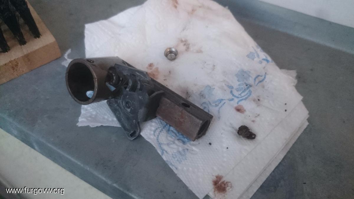

Ya que le has dado tanta importancia a separar la pieza de la tubería del gas, me he puesto con paciencia, dos llaves y aceite lubricante hasta que he conseguido que salga. La he cocido en vinagre, le he metido aire con una bomba de pie (compresor no tengo) y esto es lo que ha salido
La piedra negra es mugre de dentro y como esa he sacado un par más y por encima del quemador se puede ver el chiclé ya limpio, que ha salido disparado de dentro de la pieza al meter aire.
Lo he vuelto a montar todo y la nevera funciona de nuevo!! .palmas En un rato iré a comprobar que enfría, pero no tiene razones para no enfriar, pues mientras hacía buena combustión enfriaba perfectamente
