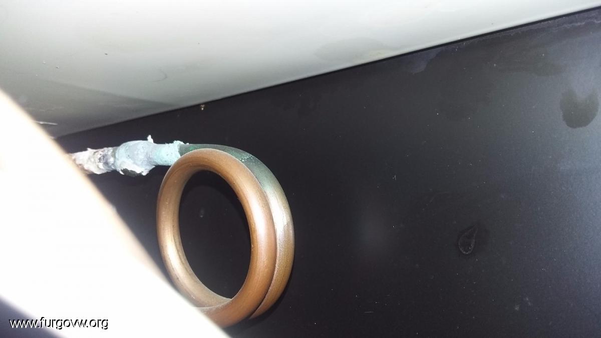

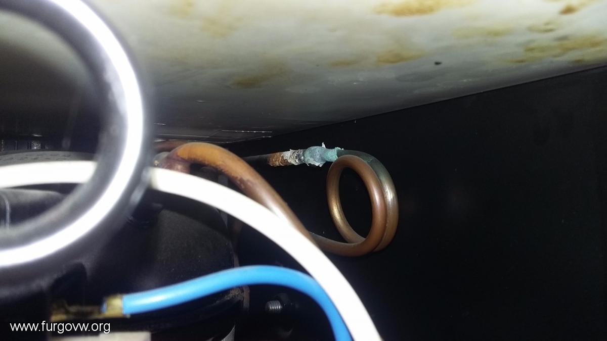

Y una duda compañeros
En una nevera de compre de cali t4 esto es una fuga? Deberia arreglarla? La nevera enfria aunque quiza salta muchas veces el compre y eso en invierno y poniéndola sólo a 8 grados ???
cómo se si es de ahora o del dueño anterior ya reparada?
maxbs
tengo entendido que los gases de los circuitos de refrigeración son muy corrosivos y seguramente ese arreglo este en las ultimas. Prueba a ver si tiene algun escape por el apaño
Pandora abrió un ánfora que contenía todos los males y bienes, liberando todas las desgracias humanas. El ánfora se cerró justo antes de que la esperanza fuera liberada (Trabajos y días 90-105)
vitu101
Cita de: maxbs en Marzo 10, 2017, 01:42:57 am
Eso es un arreglo? Cómo se si tiene algún escape?
Es posible que en esa zona le haya caido agua del fregadero que pilla justo encima. Me ha dicho un amigo que si es un escape directamente se va todo el gas y no enfria. La mia sí que enfría aunque creo que el compresor se enciende demasiadas veces incluso estando al mínimo.
Me ha dicho mi amigo también que sea lo que sea hay que limpiarlo con alguna sal rollo bicarbonato para neutralizar el ácido y no me quede sin la tubería... a ver si viene a verlo y os doy más detalle (es frigorista retirado). De momento si me podéis responder a las dudas de arriba genial.
