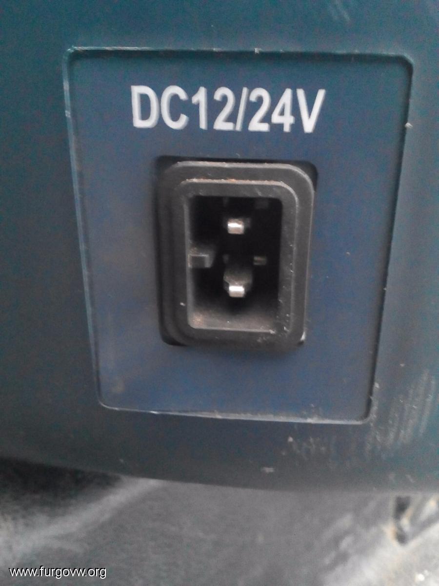

He pillado de segunda mano una Ezetil EZC35 pero no tengo el cable de 12V y no consigo encontrarlo por internet, asi que me tocará hacerlo a mi...
La duda viene acerca de la polaridad... como se cual es el positivo y negativo?
Esta es la toma:
Esta es la toma:
A raiz de esto me surge una duda.
Abriendo la tapa he confirmado que el polo positivo es el de arriba y el negativo el de abajo.
He empalmado interiormente dos cables a los cables que llegan a la clavija de alimentación, y conectado a la toma de mechero de la furgo.
La nevera se enciende, pero no arranca el motor.
Se ilumina un led que según el manual de instrucciones indica que no le llega suficiente corriente.
Puede ser que esté esperando a recibir 24V en lugar de 12V?
La nevera admite los dos voltajes (el dueño anterior la tenía puesta en un camion) y no sé si hay que "confirguarla" para 12V y 24V según el caso...
Pd.- A 220 V va perfecta

Prueba directamente a batería sin toma de mechero ni nada antes que otra cosa. Las tomas de mechero engañan.
Si funciona la pones un fusible y fuera.

Acabo de probar y nada, sigue igual.
Tengo que decir que el compresor llega a arrancar, pero a los 4 segundos aprox. se apaga y entonces es cuando parpadea el led del error.
Gracias por la atención.

Has medido batería?
Has probado con cables gorditos imagino.
bocaneros
Cita de: durruti1 en Septiembre 18, 2016, 16:59:36 pm
Has medido batería?
Solucionado.
Batería bien, los cables los creía lo suficientemente gordos pero no. He probado con unos más gruesos y perfecto.
De cuanto debería ponerle el fusible?
Mil gracias
durruti1
Cita de: bocaneros en Septiembre 18, 2016, 18:50:37 pm
Solucionado.
Mil gracias
Me alegro. Suele pasar lo de los cables y es superpeligroso si funciona la nevera con un cable muy fino porque puede arder así que mejor que no te haya funcionado
El fusible busca los watios que consume esa nevera en potencia máxima -alguna pegatina o algo- y dividelo entre 12 de la batería  y lo que te salga busca un fusible aproximado
