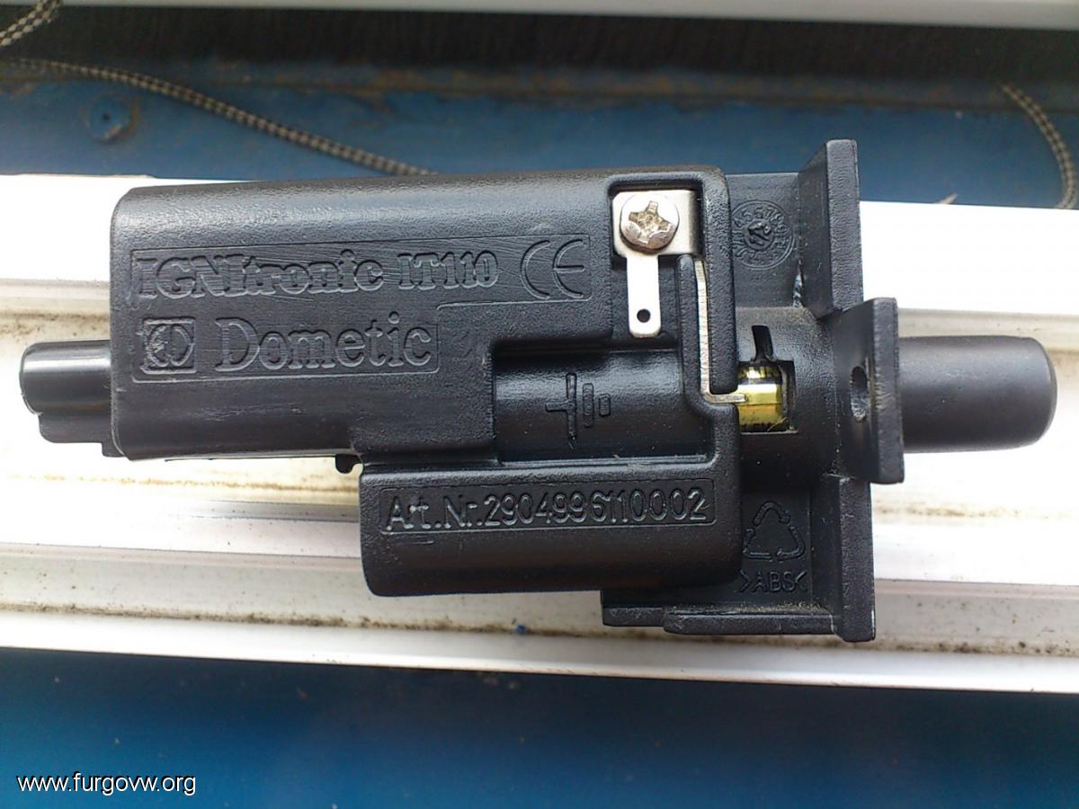

Me he vuelto loco buscando un repuesto del botón de encendido electrónico de mi nevera
dometic rf60 porque dejó de funcionar.
En los despieces sólo encontré un botón de encendido mecánico que por lo que he averiguado
Dometic ya no fabrica.
En Nuhima...muy amablemente, cuando estaba a punto de comprar el repuesto, me preguntaron si
había probado a cambiar la pila.
Enseguida entendí por qué no llegaba ningún cable con +12v a la pieza, sólo una toma a
tierra.
Se saca apretando y girando el botón de encendido.
Nada de esto venía explicado en el manual...muy mal para Dometic...aunque se trate de una
nevera de gama baja...la mas barata de todos sus modelos.
Así que si alguien tiene una nevera con un chispero como el de la foto y deja de funcionar,
lo primero que debería hacer es cambiarle la pila...

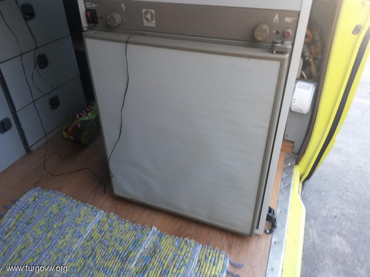

Muy buenas por decir algo. A ver si algún entendido me echa una mano. El tema es que hace poco la nevera de la T3 de mi cuñado empezó a dar problemas. Primero la llama que no se mantenía. Leyendo por aquí cambiamos el termopar y a funcionar. Aprovechamos también y la dejamos boca abajo 24h. porque parecía que no enfriaba mucho. Pues nada sigue igual. No enfría. Lo raro es que a 220 parece que enfría bien pero a gas  .nono Además el congelador congela bien pero la nevera no quiere ir!!! Alguna idea para probar a ver si damos con la avería? Lo peor de todo es que como no enfría me jode las cervezas de la mía y no chupa nada el colega  .panico
La nevera es esta
Gracias de antemano  y saludos.

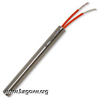

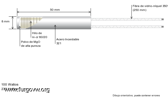

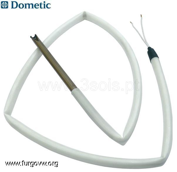

Buenas, resulta que se me ha ido la resistencia de 220v (Electrolux RM185GV) con lo que toca cambiarla, mi pregunta es: ¿puedo sustituir dicha resistencia por otra, digamos genérica?
para muestra un botón:
La resistencia original:
La genérica:
Diagrama genérica:
Potencia, alimentación y diámetro concuerdan.
