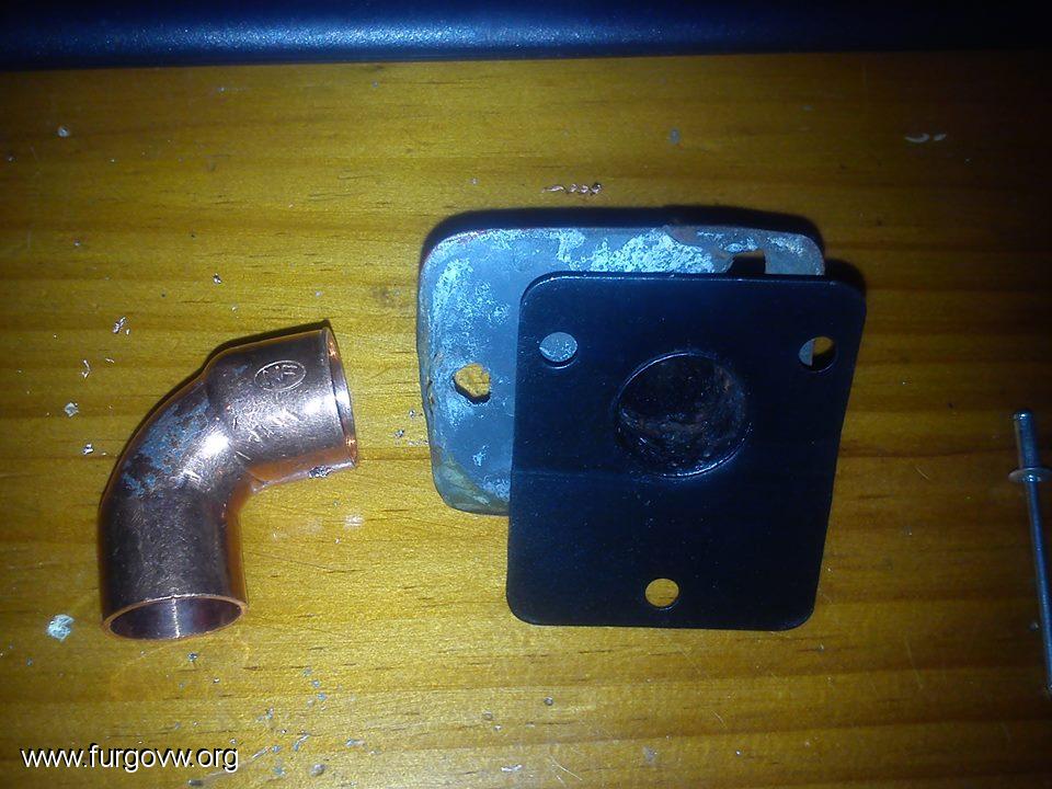

durruti1
Por si te interesa. Me tunee esa pieza ultima porque no me gustaba que el flexible hiciera una curva de 90º y pudiera doblarse y asfixiar la salida de monoxido.
Con un codo de cobre y un remache me quedo asi tras un agujerito pa el remache. Un minuto

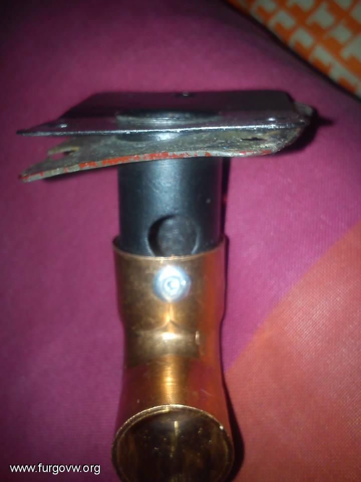

Aqui ves el tiro que tube cuidado de no taparlo como ves:

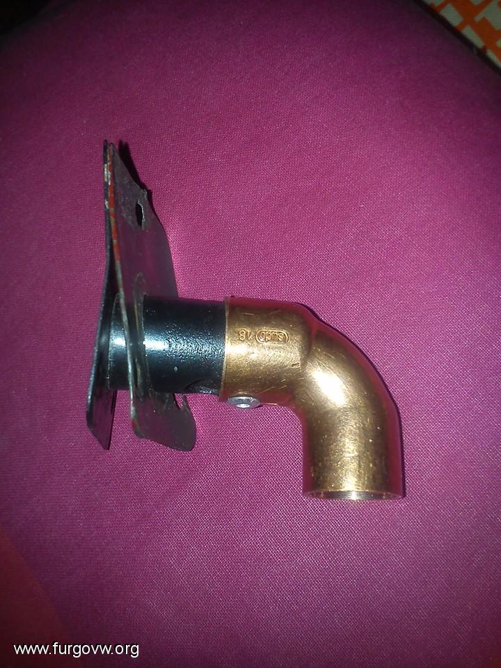

y terminao
