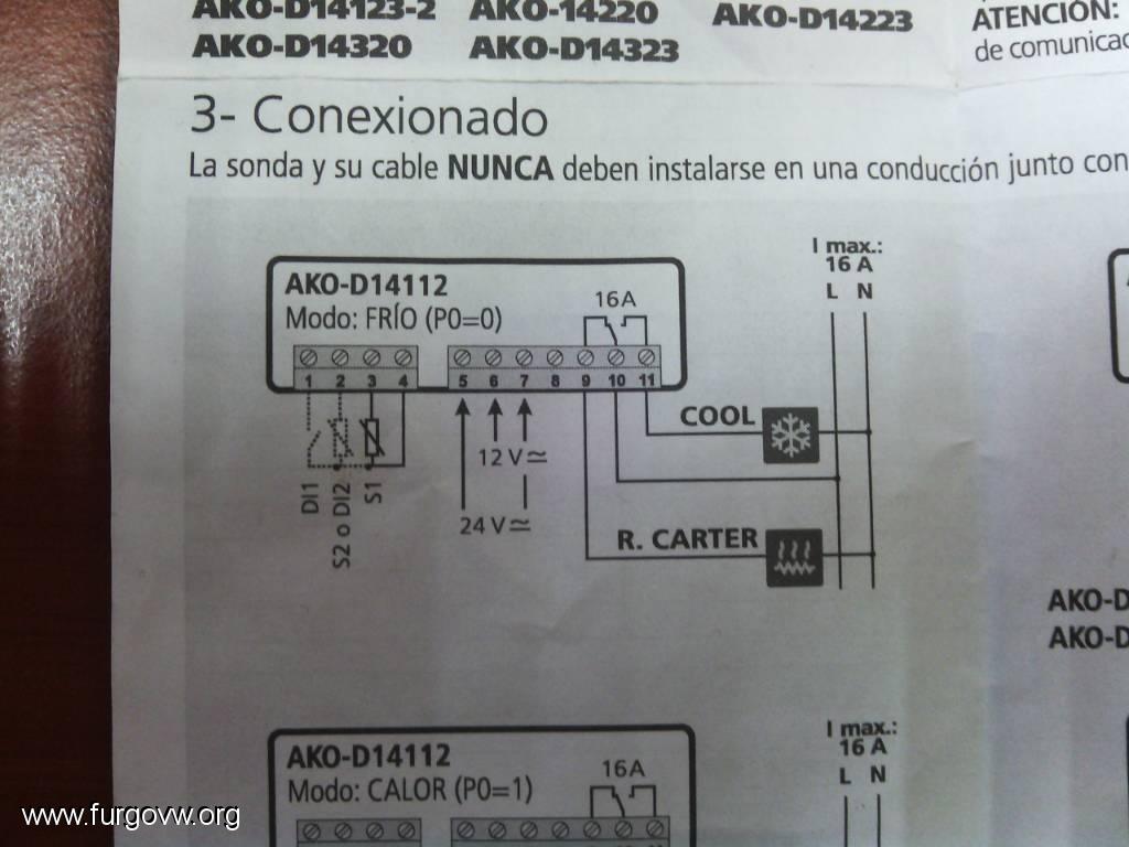

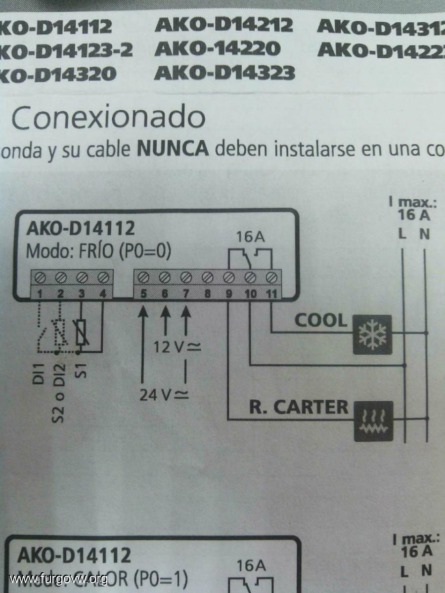

Perdona que te moleste cukiyo, estoy liado con la sonda de la nevera y al final he decidido poner un termostato ako-d14112. La sonda en la robowagen cuesta 58€ actualmente y he leido que la perilla de la centralita suele petar tarde o temprano (600€ de centralita pq no se puede apañar el botoncito),por lo que de esta manera descansa el dichoso botoncito, bueno no te canso mas...al lio.
este es el esquema del termostato.
las conexiones que hice fueron las siguientes...
sonda ntc al termostato en las conexiones 3 y 4
positivo y negativo que vienen de bateria secundaria al 7 y 6 respectivamente
de la unidad de control saque un cable desde t y lo conecte al termostato en 10
luego de la unidad de control desde p y t, que estan puenteados saco un cable y conecto a 11 en termostato.
de momento me funciona asi aunque tengo que mantener conectado a centralita el cable amarillo de D en la unidad de control.
Cukiyo, mi duda es si ese cable tambien lo tengo que conectar al termostato ako o lo dejo de es manera. la nevera enciende apaga y se para el compresor cuando llega a la temperatura marcada, lo unico que si enciendes la centralita no para de parpadear la luz de la nevera, como que no la detecta, pero me da igual siempre y cuando no se joda algo. Perdon por el ladrillo

aqui se ve mejor el esquema

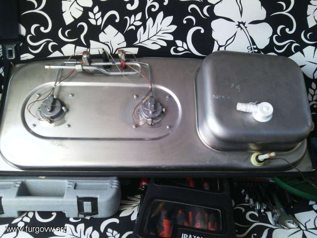

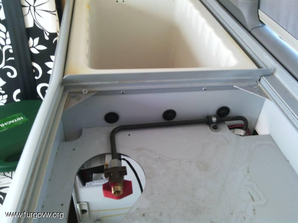

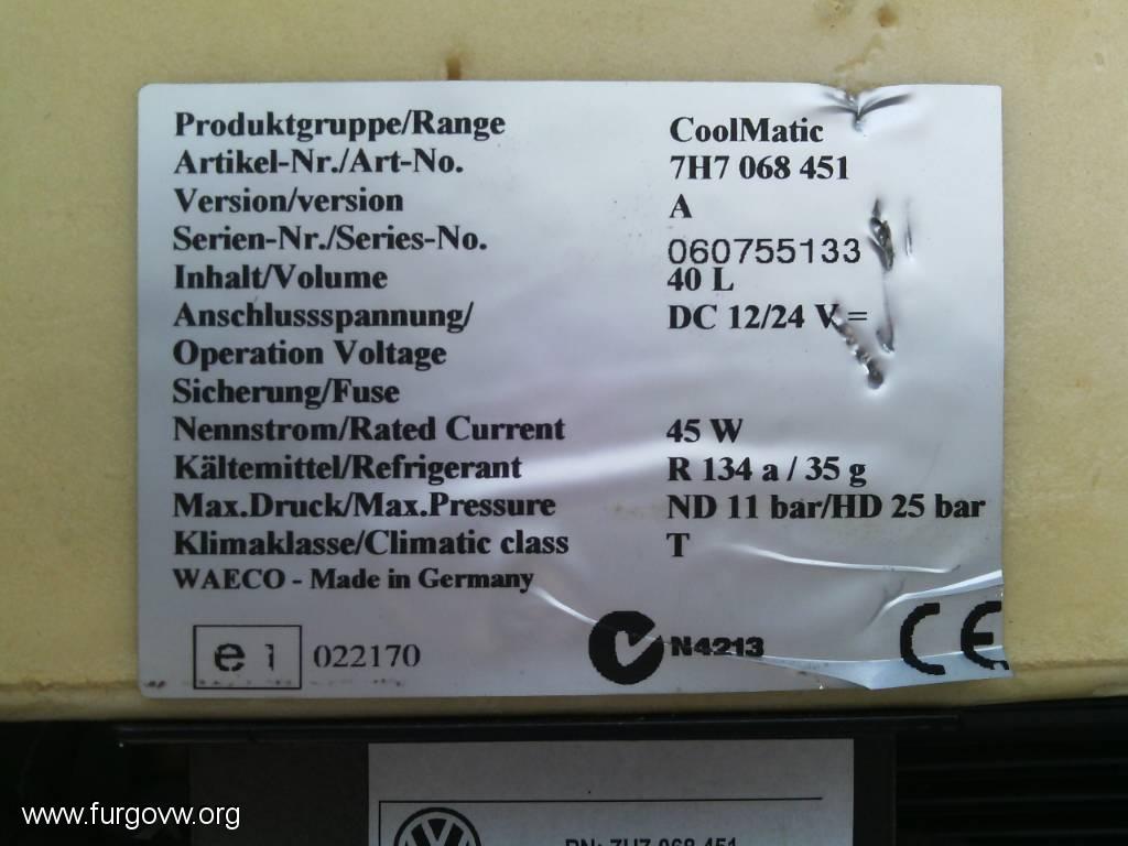

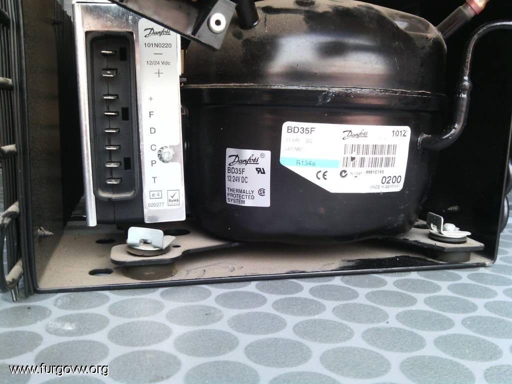

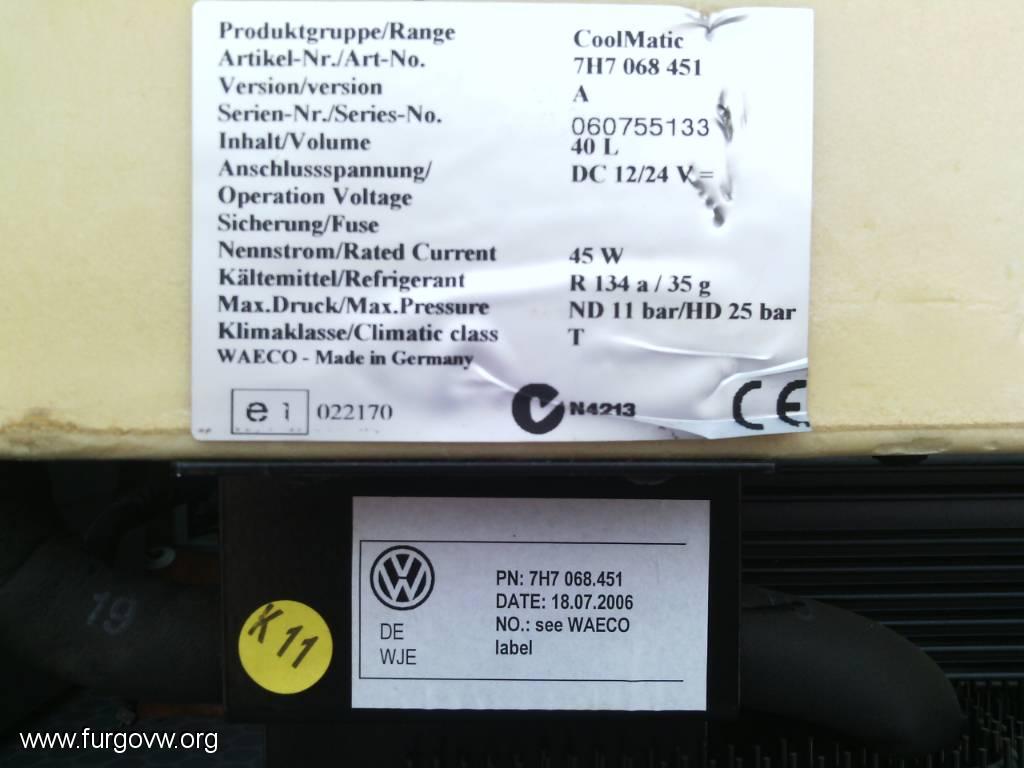

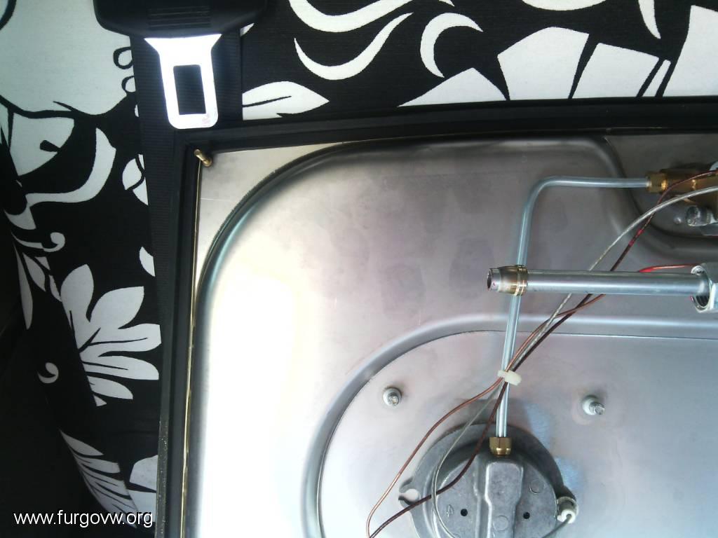

Saludos peña, no se si a alguien le servirá pero aqui lo dejo. Resulta que despues de todas las pruebas al final creo q tengo una fuga y por eso no congelaba la nevera. No entiendo porqué tenia estropeada la sonda también. Aqui os dejo un par de fotitos del desmontaje para sacar la nevera ya que mi cali es un T5 anterior al año 2007.
Ya hay un hilo donde indican el desmontaje pero no habian fotos,
para acceder a los tornillos del lateral de la nevera hay que desmontar la cocina, una vez desmontada la tapa superior de la cocina hay q quitar cuatro tornillitos pequeños que estan justo en las esquinas se acceden desde el interior del ropero.
se desconecta la llave del gas y se tira hacia arriba y listo.

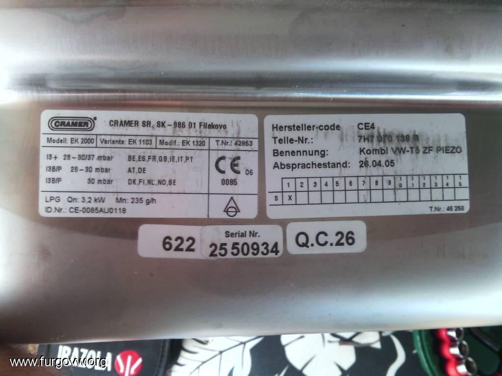

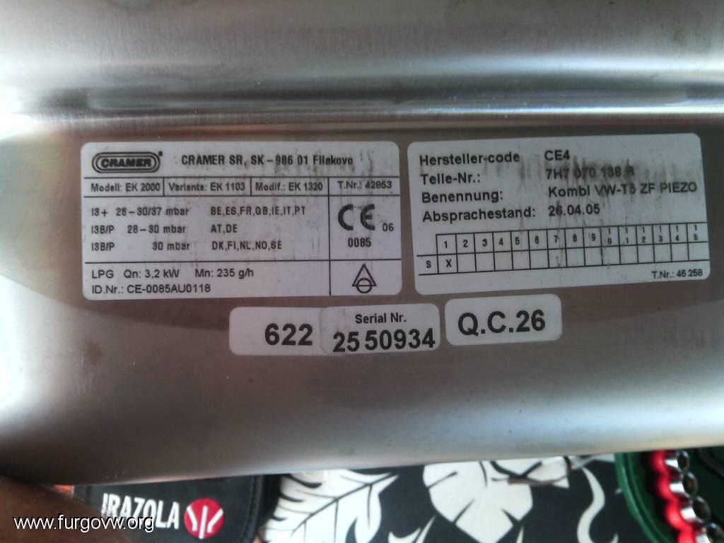

ahora os pondre las referencias de la cocina y nevera, espero os sirva de referencia para futuras averias
cocina
nevera
compresor y unidad de control

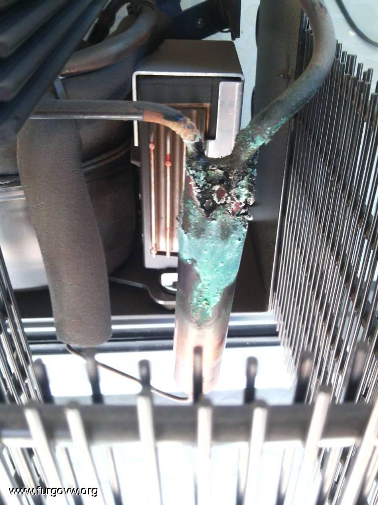

y finalmente lo que creo que es mi averia
Saludos y espero que os sirvan de ayuda

les pongo denuevo las referencias de los quemadores, no se ven muy bien
Enviado desde mi IGGY mediante Tapatalk
caloiv
se ven como el culo, mañana le saco una en condiciones a la referencia de los quemadores de la cocina. saludos

cukiyo25
wooouuuuuuuuu .............pero ke le ha pasado a ese filtro
esta como devorado, cualquier frigorista te lo cambia y por lo ke pone la etiqueta lleva 35 gramos de R-134a
caloiv
gracias cukiyo....ya ves, tengo un completo, sonda...filtro...
