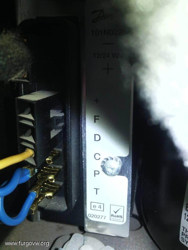

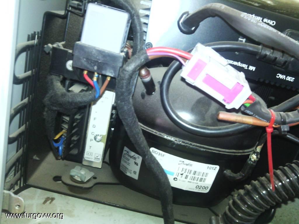

este es el rele
el modulo de control
Buenas denuevo, cukiyo perdona que sea tan plasta, tiene algo que ver que el rele con el numero 53 este ardiendo tambien??? porque como se ve en la foto las letras C y P estan puenteadas y cuando hago lo que me dices,con la nevera en marcha desconecto el P y sigue funcionando. vuelvo a conectar el P y desconecto el C y el compresor para . cuando no llega corriente al c es cuando para. Sonda o rele??
Enviado desde mi IGGY mediante Tapatalk
caloiv
perdona cukiyo, acabo de leer el post y me dijiste letra T. Confirmado, compresor en marcha suelto terminal T se para, compresor en marcha suelto terminal C se para. Sonda nueva entonces
cukiyo25
sip, sonda nueva .
si el rele esta muy caliente, revisa sus patillas de conexionado, puede tener alguna media floja y te esta creando un punto caliente.
