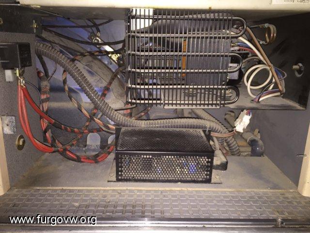

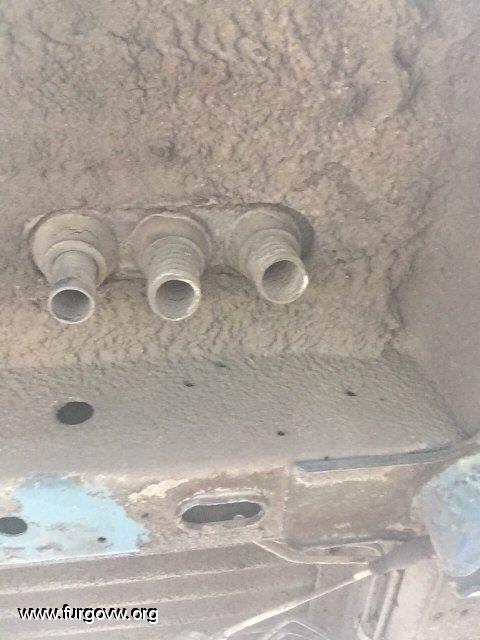

Hola.
He comprado una cali t4 del 2001, y la nevera funciona pero no me parece que enfríe bastante. Anteriormente tenía una del 91, y después de una limpieza de filtros que me hicieron, enfriaba estupendamente. Igual esta mejore del mismo modo.
He desmontado la tapa frontal para limpiar por dentro con aire a presión, pero lo de los filtros .....pues que no se donde están o cómo sacarlos para limpiarlos. En la otra estaba debajo y era fácil, pero en esta no sé cómo hacerlo

Poniente
Dejo un par de fotitos por si alguien me puede ayudar. Gracias!!!
