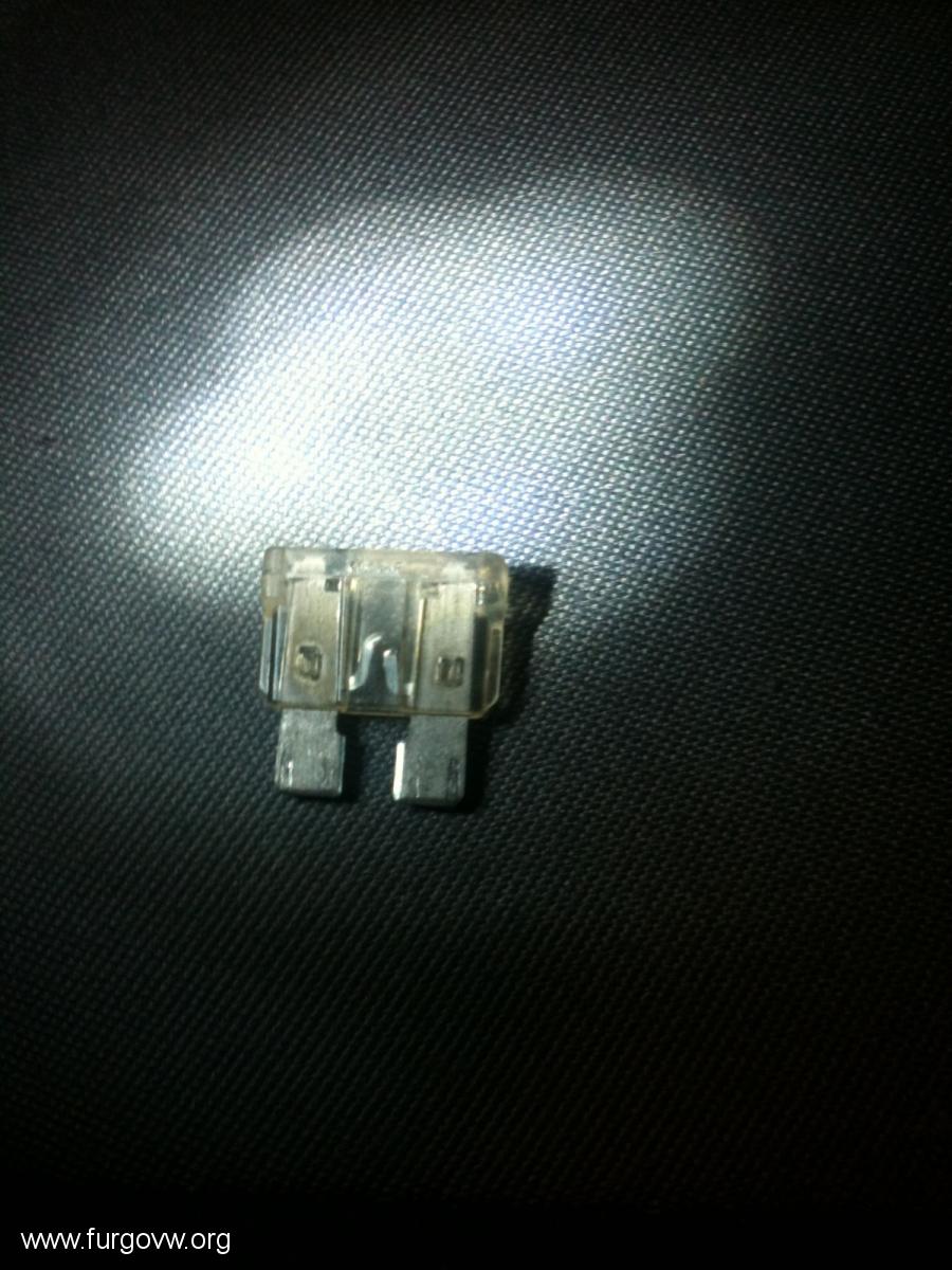

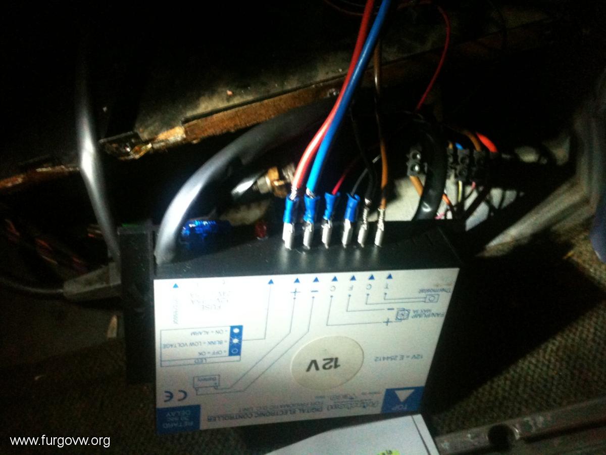

CitarBuenas a todos! Tras varios intentos y mucho tiempo de demora, al fin he cambiado el módulo de la nevera de la t4 por el de Frigoboat. Sorry por las imágenes imágenes (del movil, por tanto, de mala calidad).
Todo comenzó con el ya conocido pitido que se oía desde la nevera. El compresor arrancaba, pasaban unos segundos, se oía el pitido, se paraba y volvía  a arrancar. Y así una y otra vez. No enfriaba.
Me decidí por comprar el módulo de Frigoboat esperanzado en que fuese ese el problema.
Coloqué el nuevo módulo y conecté todos los cables como en este foro tantas veces se ha mostrado (por cierto, muchas gracias a todos que hacéis de este foro un sitio grande!).
Tras revisarlo todo, me decidí a conectar la nevera  :)
Oh! sorpresa! no funcionaba!  :-X
Tras unos cuantos juramentos y lloros varios jajaja, comencé a comprobarlo todo otra vez. El icono de la nevera de la centralita parpadeaba, y no tenía a  mano el manual para identificar lo que era, pero deduje que implicaba que algo fallaba.  .confuso2
Tras varios intentos y comprobaciones... tachán! el fusible de la nevera (los que están detrás del conductor) estaba jodido! Fue algo que me extrañó bastante porque los comprobé hace tiempo, antes de comprar el Frigoboat. Era algo que ni por asomo se me había ocurrido mirar hasta ya el último momento. Suerte que siempre llevo algunos fusibles de repuesto.
Lo cambié, encendí la nevera y .... MILAGRO!!! Empezó a enfríar!   .panico .panico .panico
No puedo ser más feliz. Tener fresquitas las bebidas y sentirme realizado por haber arreglado algo en mi vida! jaja. Muchas gracias a todos por compartir vuestras experiencias y ayudarnos a los que somos un poco más amateur en estos aspectos!
