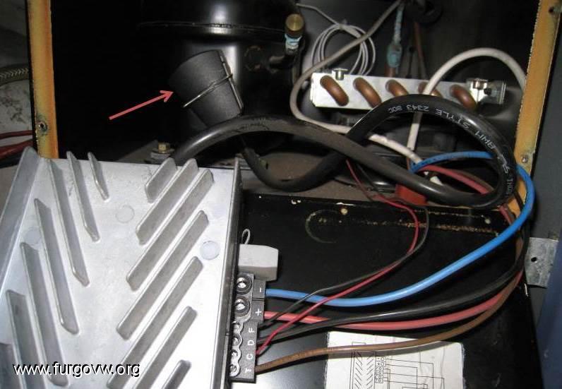

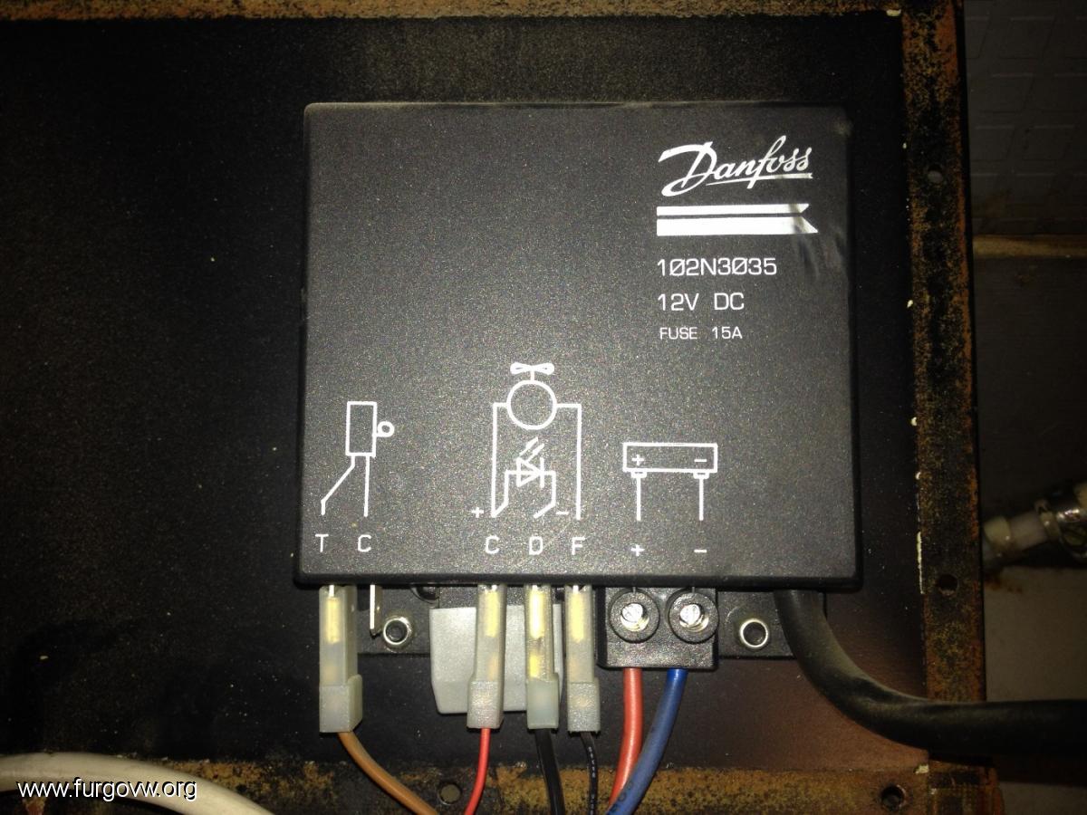

Buenas a  todos, sigo teniendo el problema con el frigo que debe tener un corto en algun lado y en cuanto pongo el fusible de 15A se quema, he comprobado en el modulo de control a quitar uno a uno los conectores T, C y D y sigue pasando lo mismo, solo deja de pasar cuando desconecto el cable que va a + ahi el fusible se mantine sin quemar, al mirar la corriente que pasa por ese cable cerrando el circuito con el polimetro sale disparado, y si miro la resistencia me sale cero, puede que se haya puenteado por ahi? como puedo saber si el modulo de control 102n3035 esta funcionando bien? alguna otra prueba que pueda hacer?

Espero que alguien te ayude, por lo que cuentas ya sabes mas que yo de electronica, pero a mi me parece  que el problema esta en el cable positivo de 12v, no podrias traer otro cable desde un sitio seguro?
ya digo que yo de electronica casi 0 pero el fallo por lo que cuentas esta ahi, si luego te funciona con otro cable quita este  desde el origen que debe de tocar sabe dios que....

desconecta el grupo de cables ke van al compresor y prueba, si sigue fundiendo el fusible, el modulo de control esta quemado.
si deja de fundirlo,el compresor esta en cortocircuito  :'(

Cukiyo25, lo he quitado y NO se ha fundido el fusible, asi que parece que es un problema del compresor, que puedo hacer ahora? es posible chequear que le ocurre? gracias por adelantado,

Cukiyo25, probado y mismo resultado, no se funde si tengo quitado la conexion al compresor y lo que si que cambia cuando doy al ON en la centralita, en vez de aparecer el simbolo de la nevera en intermitente, aparece fija como si estuviese funcionando,
He aprovechado para mirar la resistencia entre las bornas del compresor y me ha salido:
entre cable nefreo y blanco = 3.5 ohmios.
entre negro y marron = 0.6
Entre negro y azul = 0.7
Entre blanco y marron = 3.6
Entre blanco y azul = 3.8
y entre marron y azul = 0.7
Me parece raro que ninguno salga infinito que seria lo que tendria que salir si hubiese un corto, no?, gracias por adelantado

pues si desconectando la conexión hacia el compresor, el fusible se mantiene..........pinta a ke el compresor esta muerto  :'(
