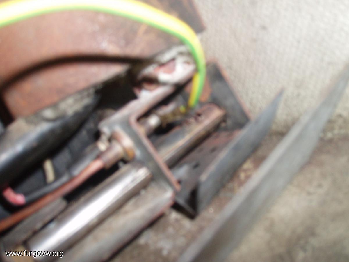

He vuelto a intentar quitar todo lo del quemador para hervirlo en vinagre y todo eso, pero no soy capaz he conseguido avanzar un poco mas que las ultimas vecesy ya he entendido como se quita el quemador del gas, tirando al quitar la tapita antiviento, pero solo me sale la cabeza, y como le he empujado las salidillas a ver si asi pasaba pero no lo he conseguido y tengo miedo de seguir a ver si se va a romper  :-\ y ya la tenemos liada. ademas le he hundido un poco la rejillas de salida y queria sacarlo para darle la forma correcta ademas de limpiarlo

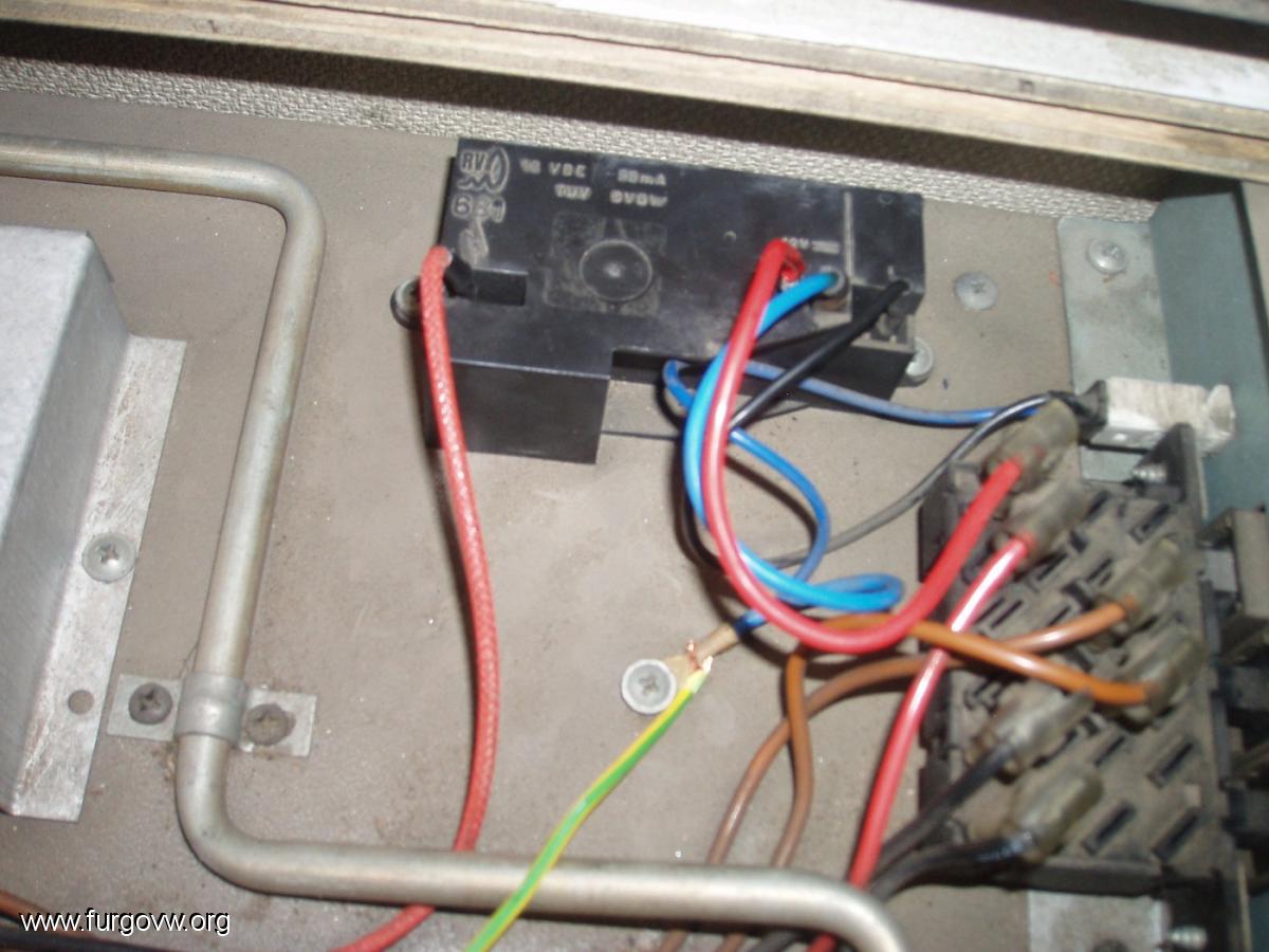

aqui podeis ver la bobina es esa cajita negra que esta conectada a algunos interruptores y ese cable negro y amarillo es el que he subido desde abajo y lo he rozado pero nada, queria ver si era posible sacarlo sin romper si puedo intentar deformarlo un poco mas o que eso solo sale asi, por que por detras de la cajita tambien hay un tornillo que aguanta el final del cable, el que hace la chispa, pero no he sido capaz de desatornillarlo (era igual que otros pero no he sido capaz)

Esa caja negra son las bobinas.
El cableado normal y la salida al chispero o bujia va con fastons. Salen tirando de ellos.
La caja lleva dos tornillos que fijan las bobinas a la nevera.
Como te comente, las bobinas picas unos 50€. Y el modelo que evnden ahora es algo diferente por fuera, pero es compatible 100%.
