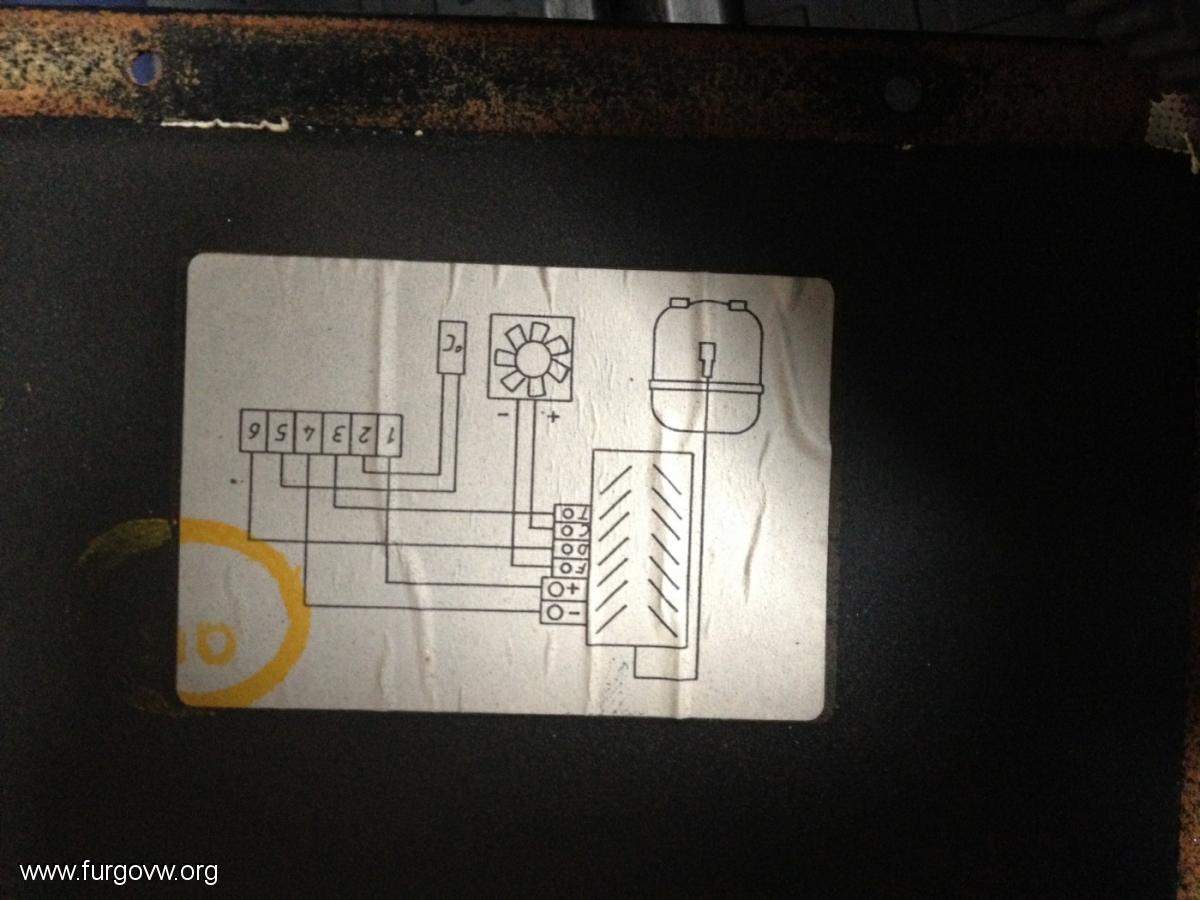

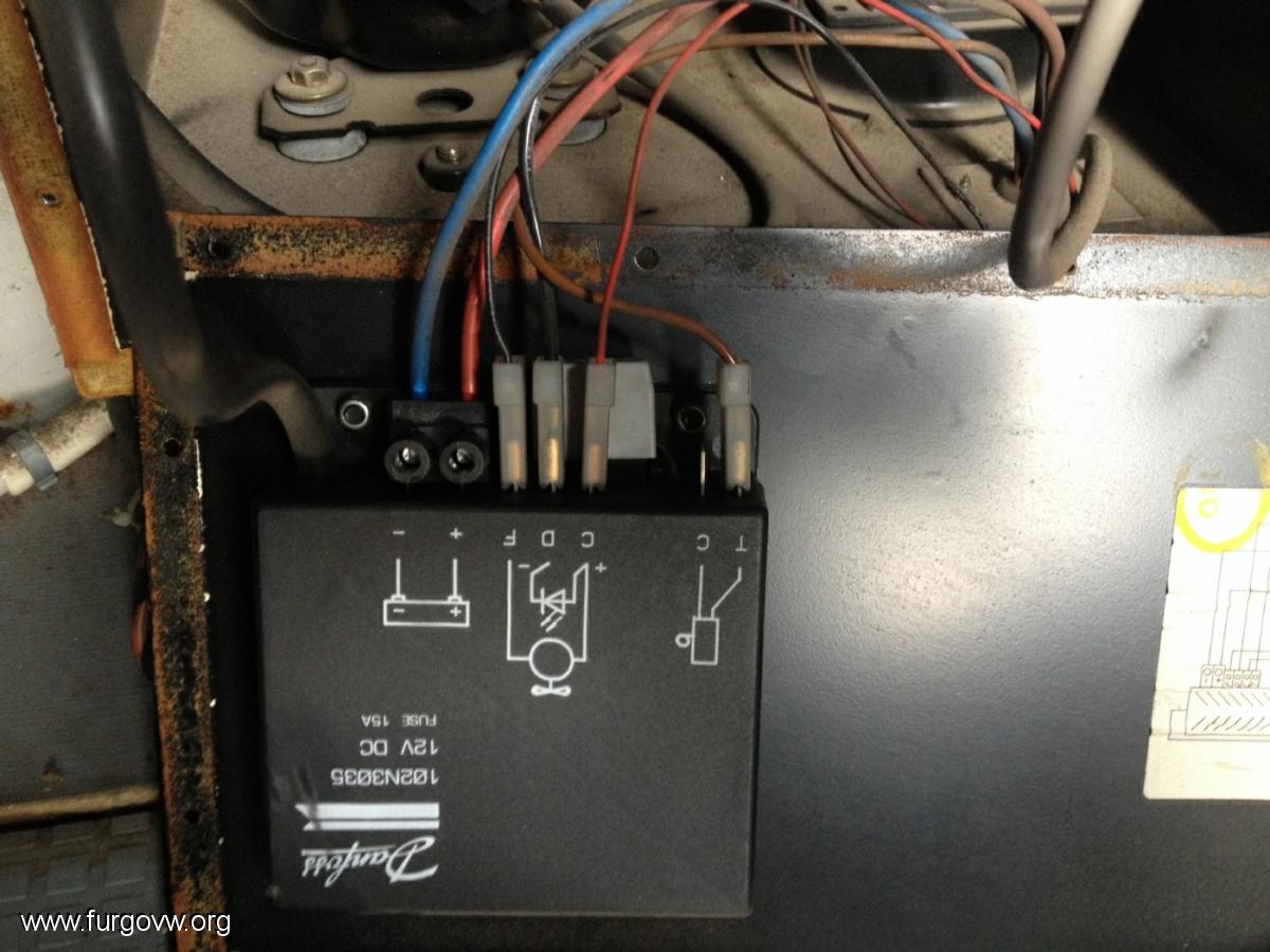

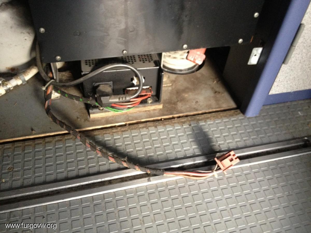

Buenas a todos/as,
Os cuento mi problema, la nevera de mi T4 1994 california coach,
en la centralita cuando intentaba conectar la nevera se quedaba el indicador intermitente, como que no funcionaba, lo primero que hice fue revisar los fusibles de detras del conductor y el de la nevera de 15A estaba fundido, lo cambie pero nada mas meterlo se funde,
Tal como me recomendo e-cat en otro hilo "http://www.furgovw.org/index.php?topic=286628.msg3525124#msg3525124" desconecte la nevera para poder saber si el cortocircuito era de nevera para dentro o para fuera,
Al quitar este cable que es el que alimenta la nevera el fusible ya no se fundia:
Asi que queda claro que es un problema de nevera hacia dentro y no de los cables que van del conector hasta el fusible, he abierto la tapa para ver si se veia algun cable pelado pero los veo todos bien,
¿que puedo mirar ahora?, voy quitando cable a cable por ver si es problema del sensor? ¿alguna otra cosa que pueda mirar?
Gracias de antemano,
Nano

puede ser que sea el modulo de control que esté xungo intenta co.probarlo creo que en milanuncio vi uno para este tipo furgos.
espero te sirva de algo
http://www.milanuncios.com/otros-recambios/modulo-control-danfoss-102-n3035-134562933.htm
