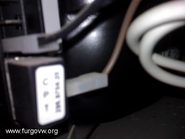

Gusurudu te falta esta pieza
perdona la calidad de la foto,he hablado con los de danfoss y no tienen ni idea de lo ke es,ke puede ke lo añadiese electrolux o westfalia,he hablado con electrolux y tampoco saben nada.asi ketoca hacer pruevas,consigue una resistencia de 1.65 kilo ohmios. y ke soporte unos 6 amperios a 12v. y colocala entre las patillas C y P y en la T conecta el cable marron,en teoria asi deveria de funcionar el compresor a 3.500 rpm,a plena potencia vamos.la resistencia no creo ke te valga mas de 1 o 2 euros.
Después de cambiar el compresor Danfoss 2.5 de mi Marcopolo por un bd35F y comerme la cabeza para conseguir que funcione con la centralita westfalia mediante un Relé, me he puesto en contacto con westfalia y me han enviado la maldita pieza, aún no se que es, pero ahora funciona perfectamente. Un saludo
