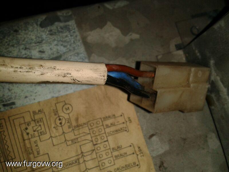

Hola, acabo de comprar una nevera electrolux 184 para una t3 de segundamano, no se como conectar para que funcione a 12v, tiene tres cables, el azul pone para el negativo, el negro al positivo pero del marron no dice nada,¿alguien sabe donde lo debo conectar?
gracias y saludos
agustmaiz
Viendo el exquema, el marrón, activa el relé, así que va a la señal D+ del alternador, es decir, la señal de que el motor está en marcha, así evitarás agotar la batería, porque sólo la puedes poner a 12V, con el motor en marcha.
Agustín.

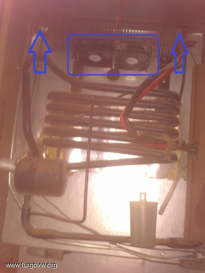

estoy limpiando la trivalente i estoy decidido a poner ventiladores para que suban el aire caliente i supuestamente mejore la eficiencia!
lo que no tengo tan claro es donde ubicarlos....
e pensado justo debajo de las laminas.... con el aire para arriba! pero antes de colocar me vendria genial un aprobado de alguien que tke el tema!
que creeis?

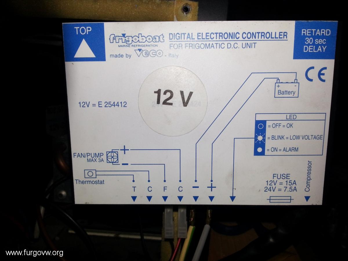

Despues de tanto tiempo me puse en serio con la nevera la e sacado y Al final era el compresor que estaba cogido osea que a petado asi que tengo la centralita frigoboat que solo la he probado aun  garantia y la danfos original que ea la 102/N3035  haber si la hago euros para pillar el compresor nuevo si alguien esta interesado que contacte por privado o wasap (695456343)
Las tengo en internet pero para usuaios del foro el precio es algo mas económico ya que sabeis que estos compresores son bastante caros
