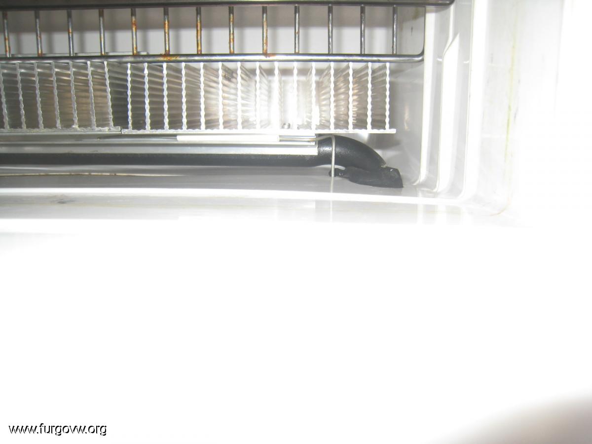

Ese tubo de cobre, es una sonda de temperatura, y tendría que estar en contacto con la rejilla, es hueco, así que cuidado con aplastarlo, de todas maneras, suelen llevar en su extremo un ensanchamiento que parece que no tienes, por lo que parece que está roto. La resolución de las fotos, no es muy buena.

Hoy he mirado la mia y el sensor ese que llevas colgando, deberia ir metido dentro de una ranura de la pieza de aluminio que enfria la nevera. Está en la parte de debajo y atrás, en un sitio muy difícil de acceder. Para verlo he tenido que meter toda la cabeza dentro la nevera.  .loco2
Mira primero de conseguir que la llama queme bien y se vea azul, y intenta meter la sonda en la ranura. Mañana si puedo te cuelgo una foto de cómo deberia ir.

Ya casi lo tienes fuera, en tu última foto se ve.
Cuelgo la foto donde se ve por donde se mete esta sonda. Está hecha mirando de abajo a arriba.

ok gracias.ya lo e volocado gracias a la foto  .ereselmejor .ereselmejor .ereselmejor .ereselmejor
