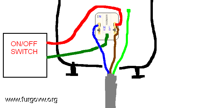

gaby callejon
Cita de: Peru_zulaika en Agosto 11, 2013, 10:42:35 am
N-Neutro - cable de color azul que en instalaciones de 230V AC es el neutro (voltaje respecto a tierra 0V -cero-)
L- Línea - o fase, es el que tiene los 230V (voltaje respecto a tierra o a neutro).
El contacto C hay que puentearlo con L, no con N. En medio de este puente se coloca un interruptor (con un puente es un interruptor encendido siempre).
me puedo ahorrar el interruptor?

Cita de: gaby callejon en Agosto 11, 2013, 23:22:55 pm
Si lo puenteas sí. Pero ¿cómo vas a apagarlo? Si está en un lugar accesible, desenchufando, pero si está en la furgo lo veo difícil. Y no es conveniente encender el inversor con los equipos encendidos.

gaby callejon
Cita de: Peru_zulaika en Agosto 12, 2013, 01:02:05 am
funcionando perfectamente, gracias
