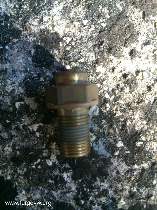

hadook
Buenas, tengo un problema con la nevera que me trae de cabeza.
tengo una Dometic RM 4210 enfría perfectamente a 220 y a 12v pero a gas, la llama enciende bien se mantiene pero no enfría. Siempre había funcionado bien y hace unas semanas que falla.
No se si el chiclé tendrá algo que ver si es así ¿alguien sebe como se desmonta? porque lo he intentado y no puedo acceder desde la rejilla y no puedo sacar la nevera hacia delante.
Si alguien puede echarme un cable
Grácias

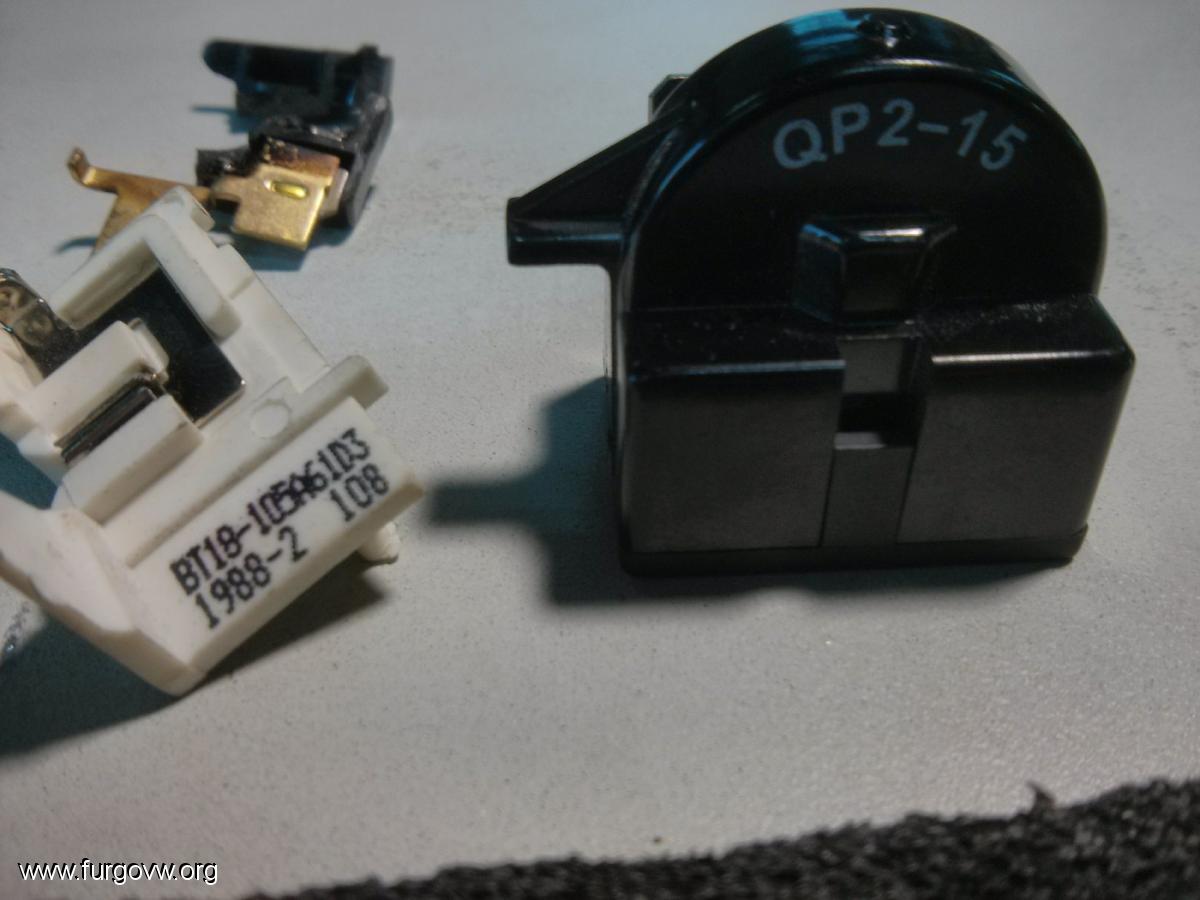

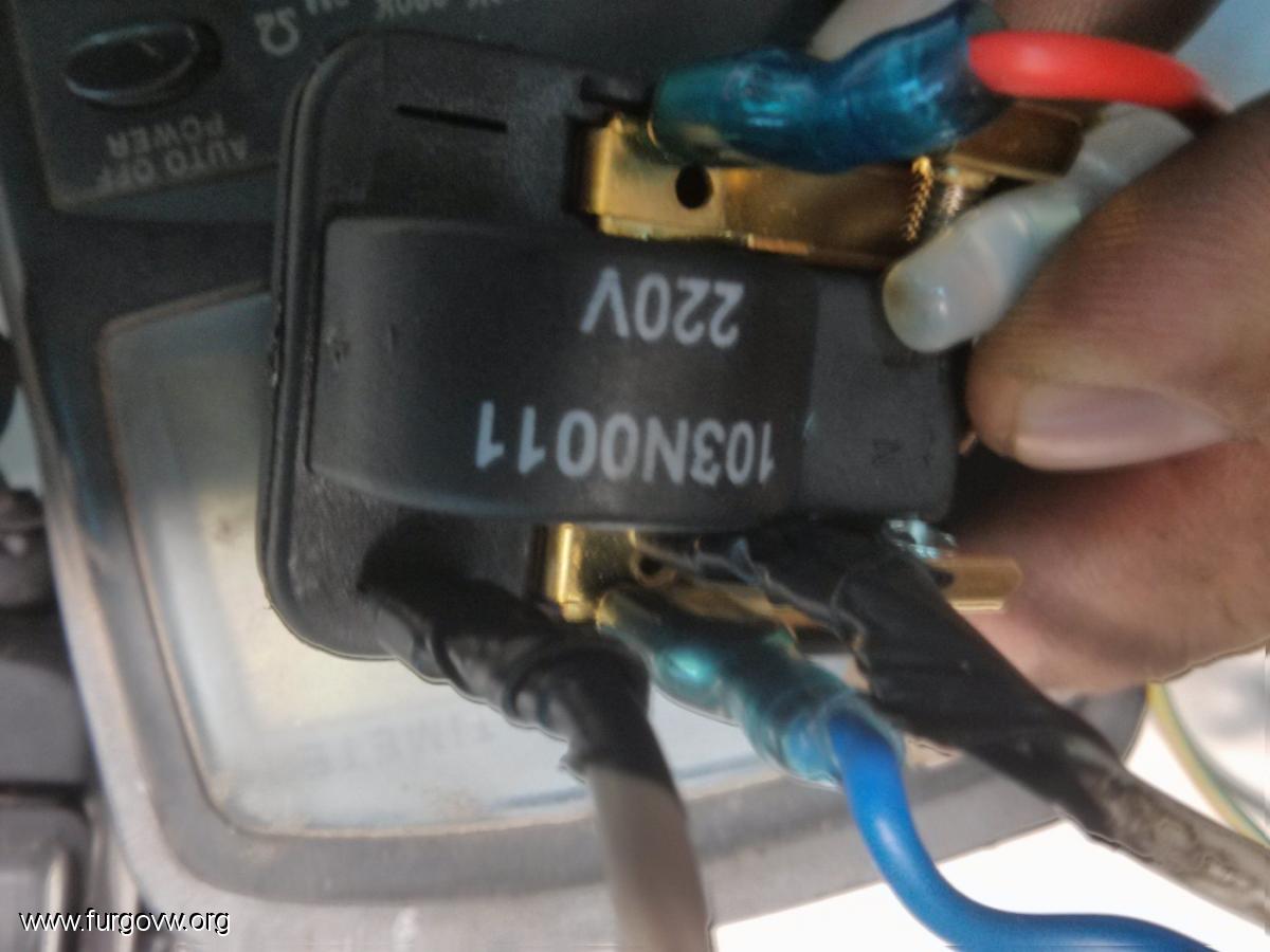

Buenas. Una nevera 220voltios se olía a quemado y descubrimos que era la pieza por donde entra la alimentación fuimos al repuesto y con el nos han dado no funciona que falla?la nueva la referencia es 103N0011

Mira este link, a ver si te aclara algo: http://www.youtube.com/watch?v=cACK8vWm_3Q
¿No habras conectado los cables al revés? (devanado arranque como trabajo y trabajo como arranque).
La resistencia entre el devanado de arranque y el neutro es mucho mayor que entre el devanado de trabajo y el neutro (N-azul).
Este otro -un poco más largo- es más claro: http://www.youtube.com/watch?v=Nm2oqzGdp-E
gaby callejon
el problemiya es que me han dado uno diferente al que traia y este lleva las letras N y L y he puesto un puente entre la N y el contacto C. y asi no arranca

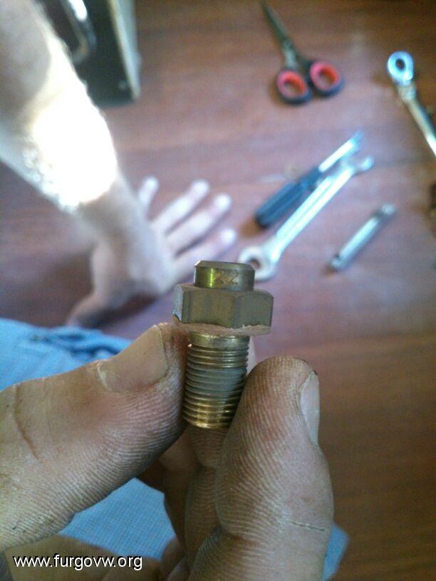

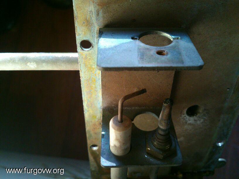

Hola compañeros, hoy acabo de sacar la nevera por segunda vez ya que no enfría como a mi me gustaria...he limpiado el escape y mañana me liare a ponerle un par de ventiladores de ordenador porque creo que el que trae la furgo no funciona.
A parte de esto, he sacado unas fotos al termopar y queria alguna opinion a ver que decis de como esta...yo lo veo un poco cascadillo...esto en que me afecta que no funcione bien del todo? Por otro lado, el chicle es del numero 22...creeis que es el que toca? llevo el manoreductor en la bombona azul de 28mbar. Tendria que poner otro mas grande, mas pequeño....
Os pongo las fotos a ver si alguien sabe que podria hacer para que funcione mejor!
Muchisimas gracias!!
Un saludo!!

Cita de: gaby callejon en Agosto 10, 2013, 13:03:35 pm
N-Neutro - cable de color azul que en instalaciones de 230V AC es el neutro (voltaje respecto a tierra 0V -cero-)
L- Línea - o fase, es el que tiene los 230V (voltaje respecto a tierra o a neutro).
El contacto C hay que puentearlo con L, no con N. En medio de este puente se coloca un interruptor (con un puente es un interruptor encendido siempre).

Hurleyvan
ese termopar.... como le salga un poro ya no encendera la nevera, no mantendra el electroiman pegado
