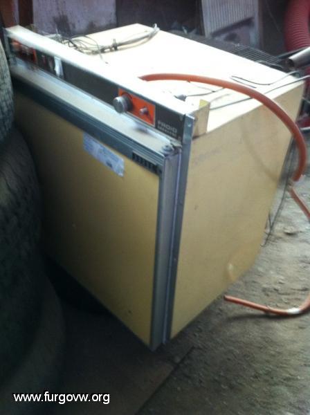

transportime
agustmaiz
Desde luego, con ese pedazo de manguera no. Deberías de tener un tubo metálico rígido, para la conducción del gas.
Agustín.

transportime
Cita de: agustmaiz en Octubre 25, 2012, 13:56:30 pm
Agustín.
Vale algo es algo , cambio la manguera por una más estrecha y k no sea de goma no? Y para mirar si va? Que más necesito? Enchufarla a la bat.?
