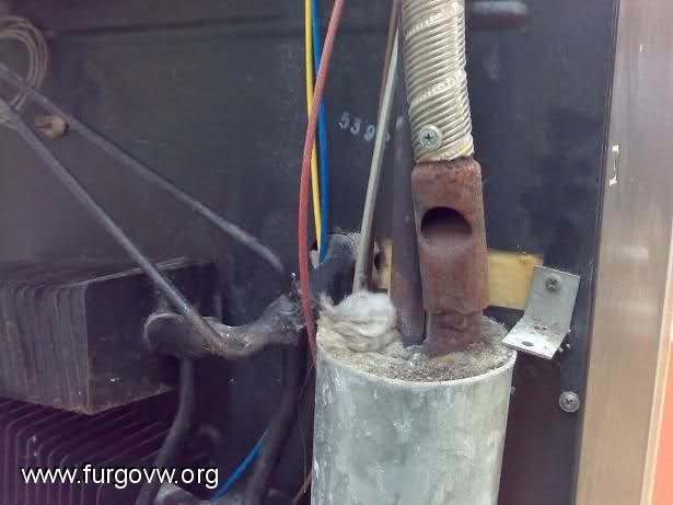

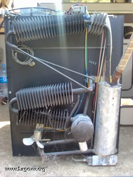

Cita de: _VersacE_ en Marzo 23, 2009, 23:21:26 pm
Buenas, vamos a ver los resultados, después de girarla otra vez normal y conectarla a 220v durante unas 3 horas, llego y estaba exactamente igual que como la dejé. No se ha calentado ningun tubo por detrás y por dentro la nevera a temperatura ambiente. Por otra parte te posteo la foto de la chimenea, para que veas el agujero que te comentaba que quizá sea normal. Por el resto yo no entiendo, si alguien me puede iluminar un poco...
El agujero que te comentaba de la chimenea :
Parte Trasera de la Nevera :
Tengo la sensacion de que esta muerta, o algo le debe de pasar, a ver si logro dar con el problema. Gracias y Saludos !!!
gonzalin
la tuya tiene tiro?
mira las fotos
cheltok
el agujero que se ve en la base de la chimenea ese es el tiro
es para darle velocidad al humo que sale

Tambien revise el tiro. Esta bien. Igual que el de la foto.
