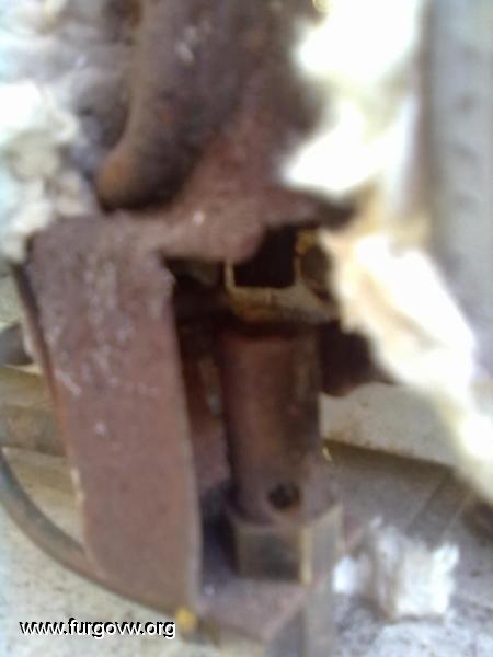

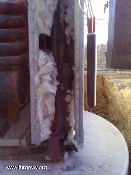

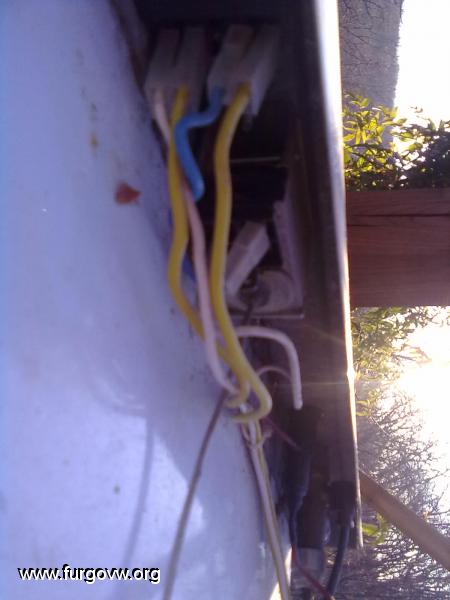

buenas, tengo un amigo con una nevera que le da llama pero se apaga instantaneamente..
de todas formas la nevera esta viejita y queriamos ver de revisar todo y ponerla a funcionar
la hemos abierto y hemos sacado unas fotos a lo que nos hemos encontrado...
Aqui se ve una pieza que hemos sacado de dentro del tubo... no se que es, ni como se llama ni que hay que hacer con ella
esta es la parte de arriba d ela nevera... donde esta la entrada de gas y los botones
esta es la parte de abajo por donde sale la llama
bueno pues haber si nos puede asesorar kukiyo o alguien
salud

HOLA TIRIN
su nevera es una vitrifrio y lo que tiene mal  es  el termopar segun el modelo de nevera que sea  el repuesto lo puede ver en esta pagina      web http://repuestosnuhima.com/tienda/index.php?cPath=99992_451
saludos
