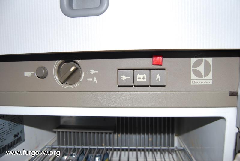

Tengo una LT Florida del `91 con la nevera original, de la cual he sacado estas fotos. Hace 4 meses que compré la furgo y enfriaba muy poquito, ahora ni eso. La placa del interior del frigo se enfría pero no es capaz de enfriar el frigo. ¿Alguien sabe que puede ser?

a ver si no te cierra hermeticamente....
