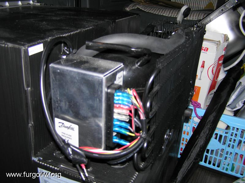

Este conversor de 220 v a 12 v
http://www.aracatcamping.com/tienda-on-line/Catalog/show/waeco-coolpower-mps-35-56
Va conectado al modulo de control ? a la bateria ?
Solo veo una patilla libre.
Quiero usarlo para no tirar de la bateria si estoy en un camping .
Ya puestos , la patilla que sobra en el módulo sabes para que es ?
Gracias de nuevo

Cita de: ta en Junio 29, 2011, 14:47:56 pm
la patilla ke sobra es para regular la velocidad del compresor, para disminuirla.
sobre ese aparato, porke no compras un cargador de baterias,ke te hara una mejor funcion y cuesta lo mismo o menos. .malabares

ta
Junio 30, 2011, 08:54:07 am #3521 Ultima modificación: Junio 30, 2011, 18:33:51 pm por ta
Cita de: cukiyo25 en Junio 30, 2011, 00:19:19 am
Andaba con miedo del cargador por miedo a estropear algo de la ectrónica de la furgo, mi secundaria no es de camper la instalción , viene como de accesorios y otra la de arranque , pero según dicen por aqui igual la electrónica va a la de arranque.
De todas formas tengo el cargador del lidl , ¿ igual la nevera consume más que lo que carga ese cargador ?
Con el cargador tendría que poner dos cables más a los bornes , que ya no hay sitio  :roll: , y con este aparato aprovecho los cables que ya estan puesto , es intercalarlo.
Y  en el garaje  no tengo enchufe  :-\  para poder cargar , y el uso será esporádico
Ahi ando pensando si lo pido   :P
