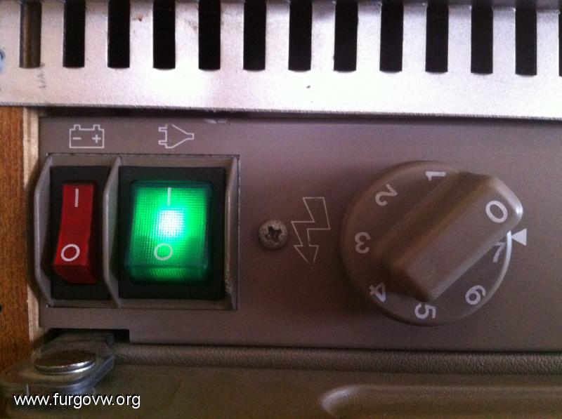

Pensaba que era trivalente pero sólo la logro conectar enxufandome a 220v y no me enfría mucho la verdad (comparado con la de "compresor barato" de 48L que tenía antes.. És una electrolux de unos 90-110L. Te pongo los botones haber si me sabrías decir para que sirven ya que no entiendo muy bien sus significados.. GRACIAS de nuevo!!

er_mazu el interruptor rojo con el simbolo de la bateria es para cuando kieres ke funcione la nevera a 12v de la bateria auxiliar, te recomiendo ke esto solo lo hagas con el motor de la furgo en marcha.
el interruptor verde es para cuando la conectas a 220v.la ruleta ke esta justo al lado de este interruptor es para seleccionar la temperatura cuando funciona a 220v, ponla al maximo, al 7.
y si, tu nevera es trivalente.

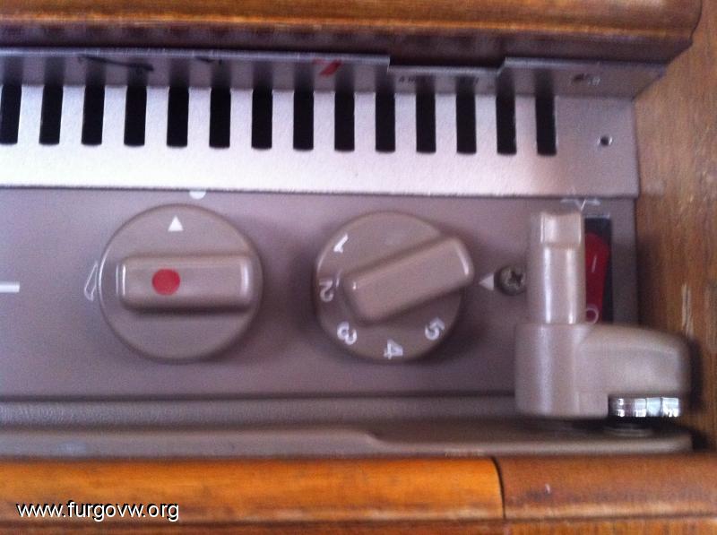

las ruletas ke se ven en la primera imagen es para la funcion de gas.
tienes ke pulsar y mantener pulsada y probablemente girarla hacia la izkierda,la ruleta del puntito rojo,a su vez pulsa el interruptor rojo ke esta a su derecha, deveria de encenderse la llama, una vez encendida, mantienes pulsada la ruleta unos segundos y la sueltas, si la llama se apaga, hay ke repetir la operacion y mantener pulsada la ruleta mas tiempo,10-15 segundos.
luego coges la ruleta de la derecha y la pones al maximo, al 5, ese es el termostato para cuando funciona a gas.
alguna duda  :roll:
alguna duda  :roll:
Muuuuchissimas gracias Crack!!
Tendré que esperar al próximo fin de semana para provar-la ya que ya no estoy dónde la tengo, pero te comentare que tal!!
De todos modos, me extraña que cuando la intento encender a 12v o a gas, no se enciende la luz del botoncito rojo en ninguno de los 2 pulsadores, se debería encender?
Es posible que el expropietario aya anulado la función de 12v y gas por algún motivo?
También quería comentarte que conectado a 220v enfría muy poco (comparado con una de "compressor barato" que tenía) y desprende hacia fuera mucho calor, es normal? como enfría más a gas o a 220v?
