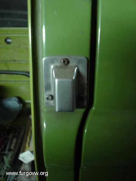

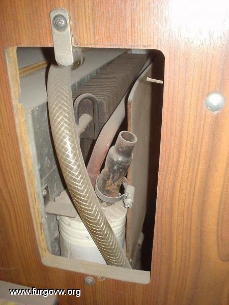

Tengo una T2 westfalia del 1979  modelo Helsinki y tiene una nevera trivalente (12vdc-230Vac-gas) Electrolux, la etiqueta de la nevera es:
Mod Nr: C 660C-GE
Prod Nr: 9265361
Busco haber si me puedes informar que tipo de chimenea tiene, ya que no la tengo. Me han comentado algo de un manguito de Seat que puede ser compatible.
Lleva como 5 años o más sin ponerse en marcha con gas, le haré un repaso completo ahora que estoy restaurando la furgo y tengo los muebles fuera.
salida nevera:
salida gas exterior:
La chimenea que busco es la que se conecta por el lado interior del montante de la puerta derecha.
Muchas gracias de antemano y si tienes más info sobre esta nevera lo agradecería.

corredor puedes conseguirlo en justkamper o buscar en un autorrepuestos tubo de recirculacion de gases, es un tubo plateado y maleable, lo suelen usar los seat ibiza , por lo menos los de hace unos 10 años.
es un poco mas grueso, pero se aplasta muy facilmente, para adaptarlo a las bocas  ;)
