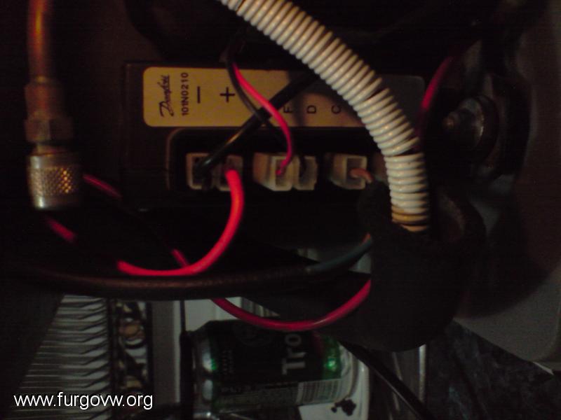

Hola cukiyo! gracias por la creación de este hilo creo que nos habrás ayudado a muchos... espero me ayudes con mi caso,  el otro día me regalaron una vitrifrigo, que creo es muy parecida a las waeco, el problema es que el  tipo la llevaba en el camión y como según el funciona indistintamente a 12 como a 24, me la regaló para la furgo, la tenía parada desde hace unos 3 años y a la hora de conectarla no arranca.  no hace ningún ruido ni na de na. te paso una  foto de culete de la nevera  tiene un cable cortado
iluminameeee
saludos y buenos kms  ;)

zar_canario en la primera foto, donde se ve el modulo.
alimenta la nevera en el negativo y positivo
y realiza un puente entre los terminales C y T  ;)

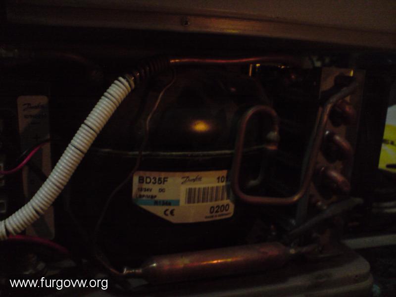

ta en 2 horas no se recarga por completo una bateria, como mucho se pone al 60 o 70% .
ke la regleta este teniendo perdidas? todo es posible.
pon la nevera directa para ver si hace lo mismo.
si en 2 horas de viaje la nevera no ha bajado de 10ºC el problema va a ser la carga de gas casi seguro, ke esta corta.
haz una cosa, recarga bien la bateria, conecta la nevera, ponla al maximo en la ruleta, cuando en la nevera llegue a 10ºC toca el tubo ke llega al compresor, el ke esta forrado por una espuma negra,
deveria de estar frio y con agua o escarcha.
Hola , hoy saqué la nevera del mueble para pintar este , y ya fuera y aireado  ;D  , lo puse al tres , me olvidé que dijiste al máximo , pero bueno , pues eso , que se queda en 10º y el tubo o tubos trasero , no hay escarcha y tampoco están muy frios .

pues toca comprobar con la ruleta al maximo y revisar el tubo ke llega al compresor y ke esta forrado con espuma negra, tocar el tubito cuando lleve un par de horas en marcha y ke el compresor este en marcha cuando compruebes dicho tubo  ;)
pero me parece ke el diagnostico esta claro  :-\
