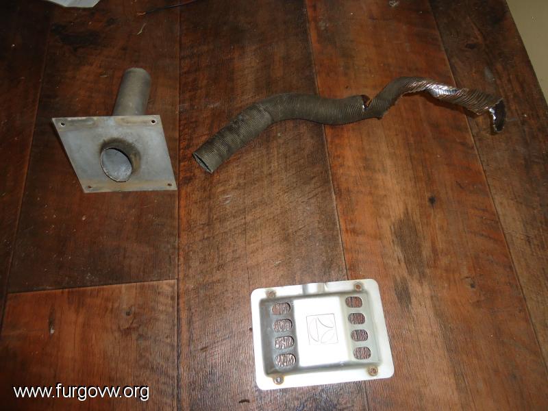

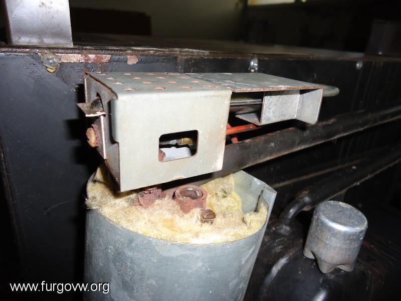

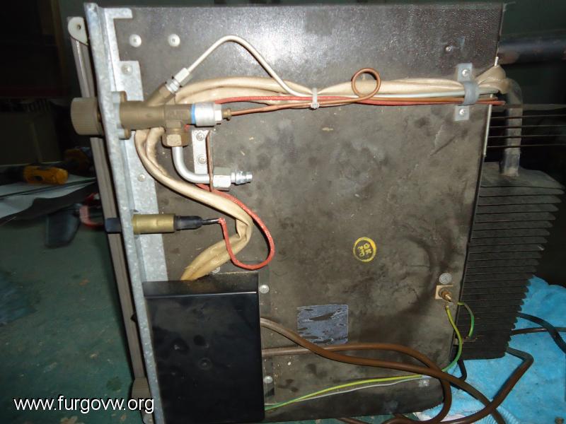

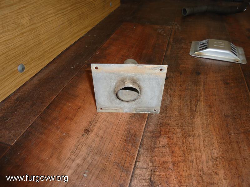

aqui van las fotos y preguntas que te comente!
La entrada de gas de la nevera que vemos en la foto , de donde saco esa conexion? es habitual en el gas verdad?  me gustaria hacer una instalacion de gas que vaya a la nevera y a los fogones, se pueden hacer de manguera es decir que no sean tubos rigidos? He leido sobre los reductores y la manguera de 1/4" de izqdas, lo tendre que comprar en alemania a no ser que me digais lo contrario, puesto que en la pegatina de la nevera pone 50 bar (y supongo que necesitare el reductor de 50mb me equivoco?)

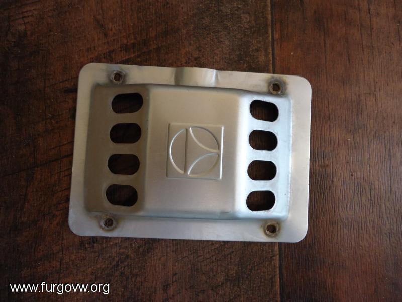

He colocado bien esta tapa?
El tubo que une la salida de gases de la nevera y la salida del lateral de la furgo donde lo puedo encontrar?
Esta tapa va como esta en la foto o del reves? la muesca imagino que ira como en la foto pero no lo tengo claro!
Esta lo mismo es en la posicion que esta o del reves?

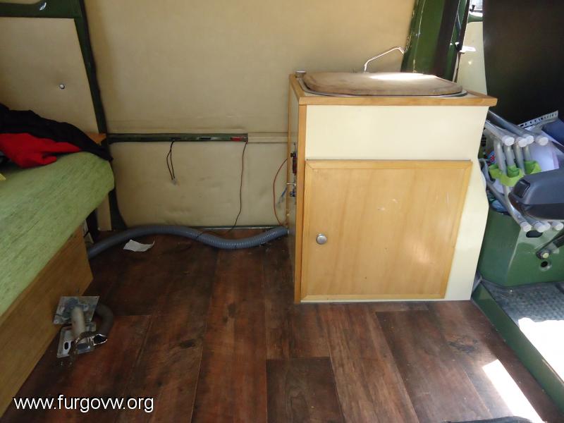

En concreto la nevera la quiero instalar en este hueco, antes llevaba una de arcon solo de 12v asi que voy a instalar la trivalente. Justo pegado al mueble pica q vemos a la derecha, tenia instalada la calefa pero por motivos de espacio la he tenido que quitar y la instalare a la parte izquierda del hueco pero debajo del suelo y la salida estara cera de la nevera.. Esto sera un problema por el calor producido?
como no tengo mucho espacio entre la nevera y el lateral de la furgo habia pensado en instalar los famosos ventiladores de pc, me puedes informar al respecto? donde se conectan al termostato o como va eso siempre conectados? bueno mil gracias!!!!

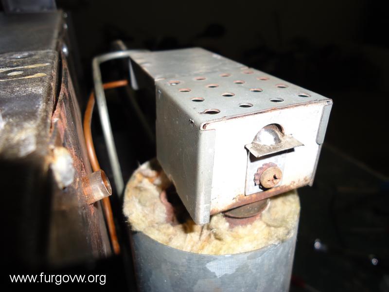

esto no se para lo que sirve,pero parece que va un fusible o algo(a ver si como falta algo aqui no funciona por eso)puedes indicarme para que sirve y que debería de comprar en la tienda,es que no se ni que pedir

es un motor de 12V,lo he conectado a una batería durante casi 2h y no enfria nada,ni el evaporador ni el tubo que va desde el motor al evaporador,y pienso que será o por falta de gas(si hay un sistema para averiguarlo me gustaría saberlo,no se como agua jabonasa...)o por una pieza que le falta donde te indiqué

cukiyo25
Cita de: JUANMA-AVENTURA92 en Abril 15, 2011, 11:16:08 am
ese boton ke no sabes lo ke es, es un termostato de boton.
es por si el motor se recalienta se pare por exeso de temperatura  ;)
