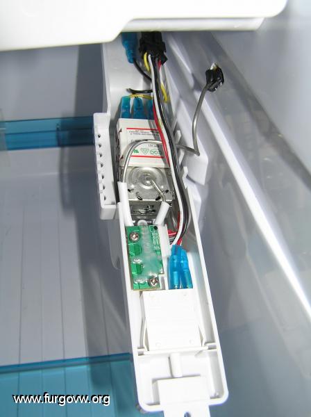

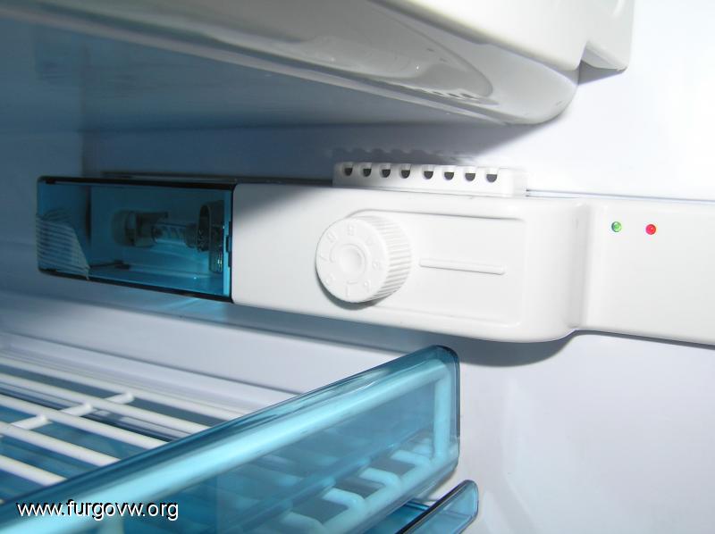

ta necesito uno foto mas detallada del interior de la nevera, donde se vea la ruleta de temperatura y mira a ver si se ve algun alambre dentro de la nevera, pues foto tambien  ;)
la nevera NO esta mal  ;)  , creo ke es otra cosa, ya me paso en otra waeco, pero necesito las fotos para ver si es lo mismo  ;)

la necesito mas cerca, mas detallada  ;)

Aqui si aumentas se ve algo .

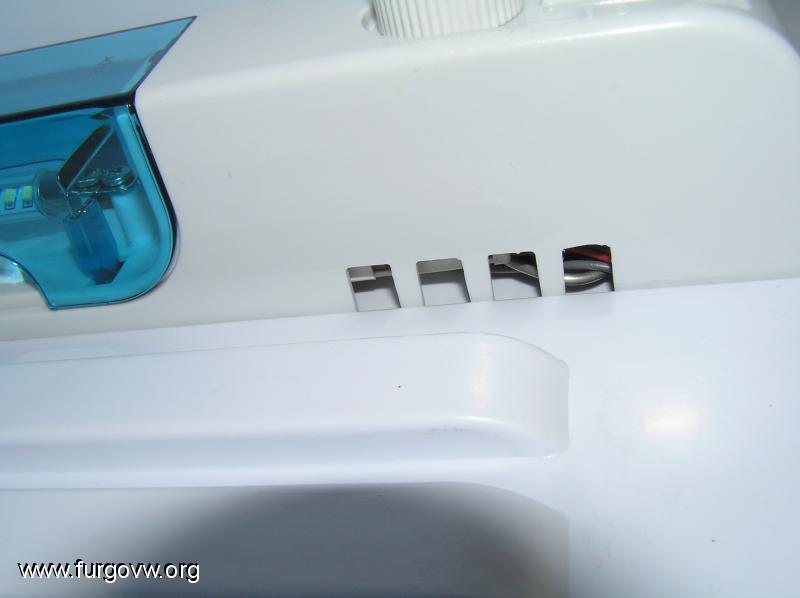

Abril 09, 2011, 11:03:44 am #3066 Ultima modificación: Abril 09, 2011, 14:41:57 pm por ta
Toma fotos   ;D
Le ves algo raro ?
Le dará algo de calor algún cable y lo falsea ?
Estará defectuoso el termostato ?
Ya te digo que se pone a - 18 º en 15 minutos y a - 26 en 30 minutos . y abajo a solo 9º - 10 º .
Un saludo y gracias.
cukiyo25
valer, aki parece todo normal  ;)
